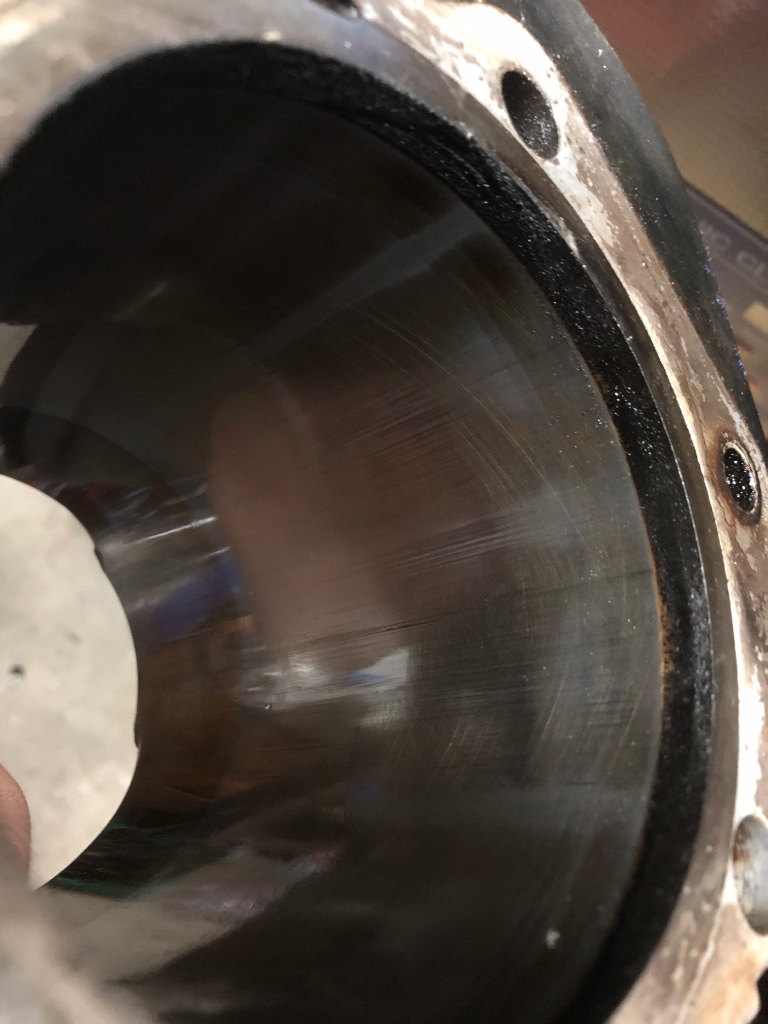

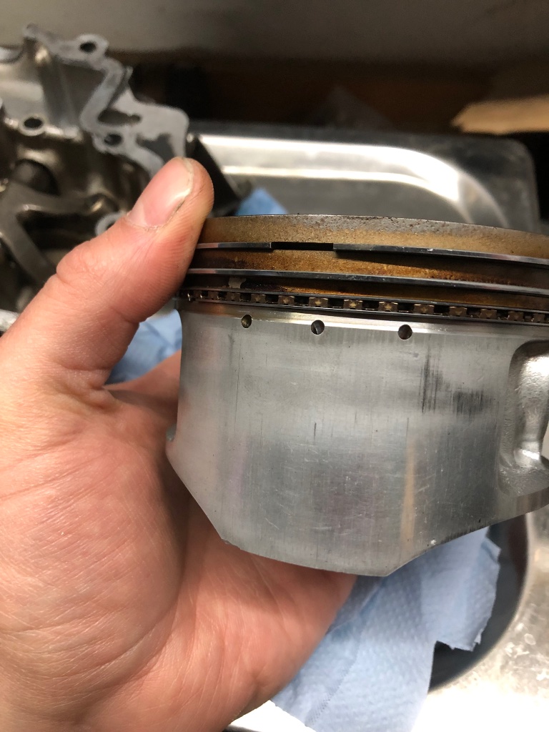

Zunächst der Zylinder und Kolben. Hatte wohl mal einen Hitzereiber und dreckiges Öl, klar zuletzt den silbrigen Ölschlamm.

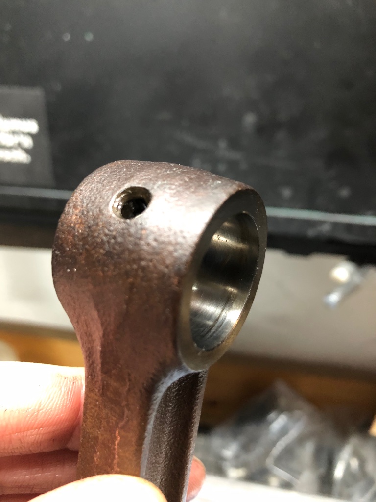

Das obere Pleulauge. Kolbenbolzen geht saugend durch. Kleine, nicht fühlbare Spur. Das untere Lager hat kein fühlbares Höhenspiel und ist mit 0,35mm Seitenspiel im Sollmaß.
Hab auch mal das Pleul in die Hand genommen, die Welle baumeln lassen und mit der flachen Hand oben aufs Pleulauge aufgeschlagen. Die Kurbelwelle fängt nicht an zu klingeln.

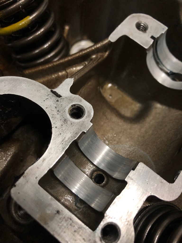

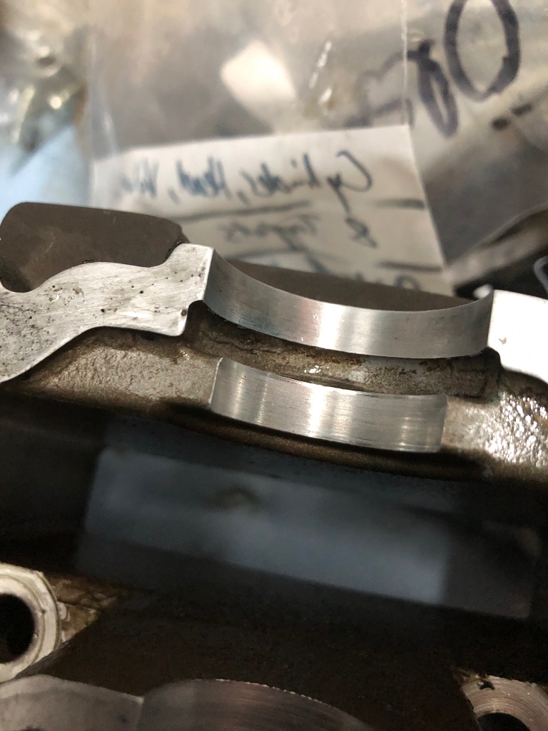

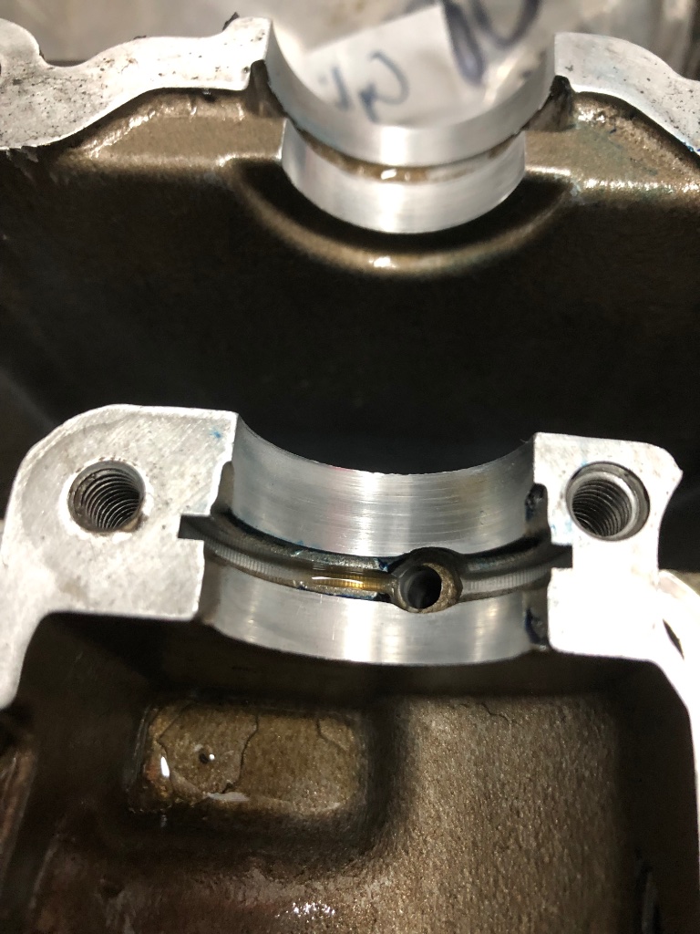

Lagergasse des Nockenwelle. Die Spuren sind mit dem Fingernagel nicht spürbar.

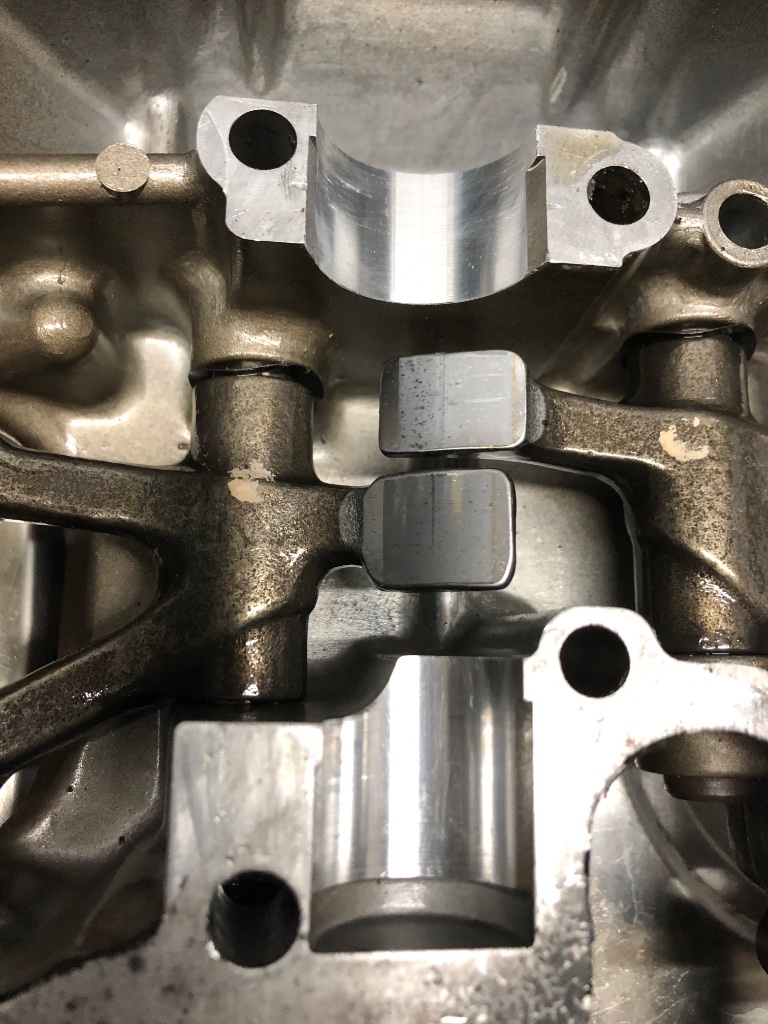

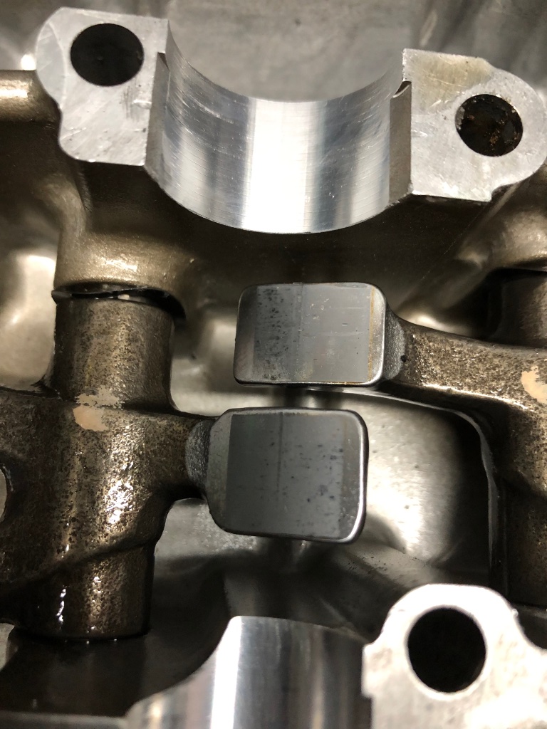

Die Kipphebel. Spuren mit dem Fingernagel nicht spürbar. Hier tendiere ich zu neu. Da die dünne Härtungsschicht bereits angegriffen ist.
