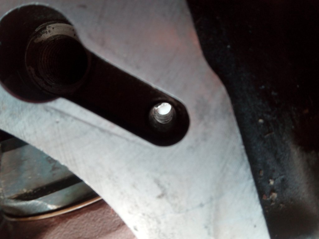

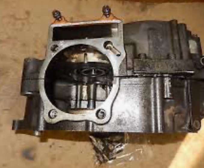

Das ist der Zylinder einer DR600:
Ich sehe keinen Ölkanal. Es wäre möglich, dass das Öl koaxial zu einem der Stehbolzen zum Kopf gepumpt wird und dort über Kanäle zur NW kommt- es funktioniert jedenfalls ohne externe Steigleitung. Da die Motoren nicht groß verändert wurden, wird es diesen Kanal, sofern es ihn gibt, bei den 650ern ebenfalls geben.
Es hat Enduros komplett ohne Ölpumpe gegeben, die frühen TE610 zum Beispiel. Schleuderschmierung ist nichts, was ich mir ausgedacht habe.

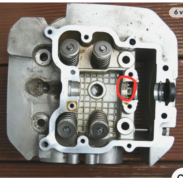

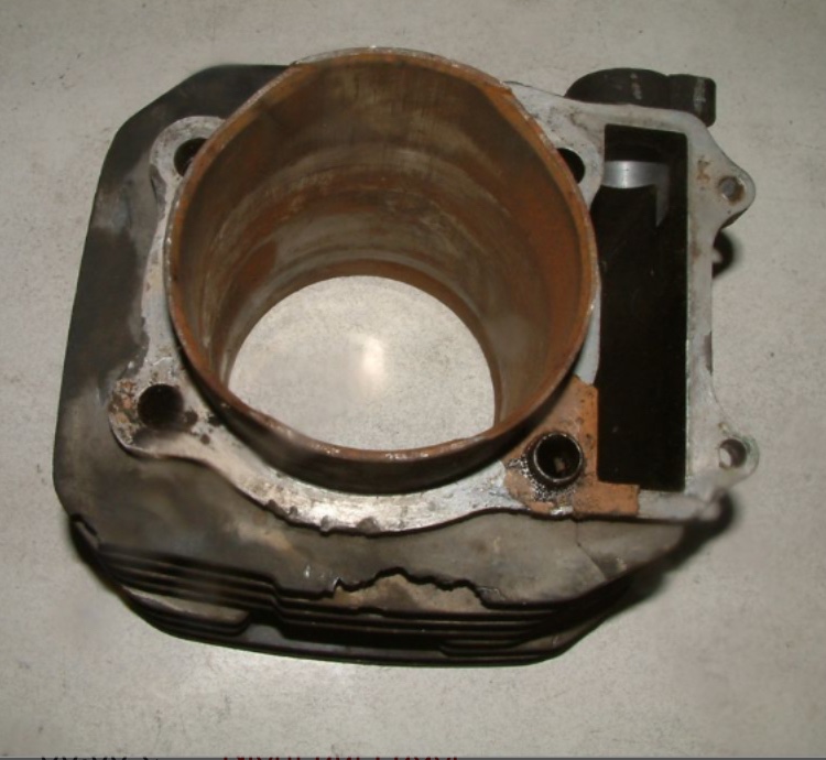

Der Zylinderkopf der XF macht mir jedenfalls nicht den Eindruck, als käme alles Öl von oben.
Der Motor der DR600/DR650 sieht so aus:
Also kommt tatsächlich Öl koaxial zum Stehbolzen hoch.

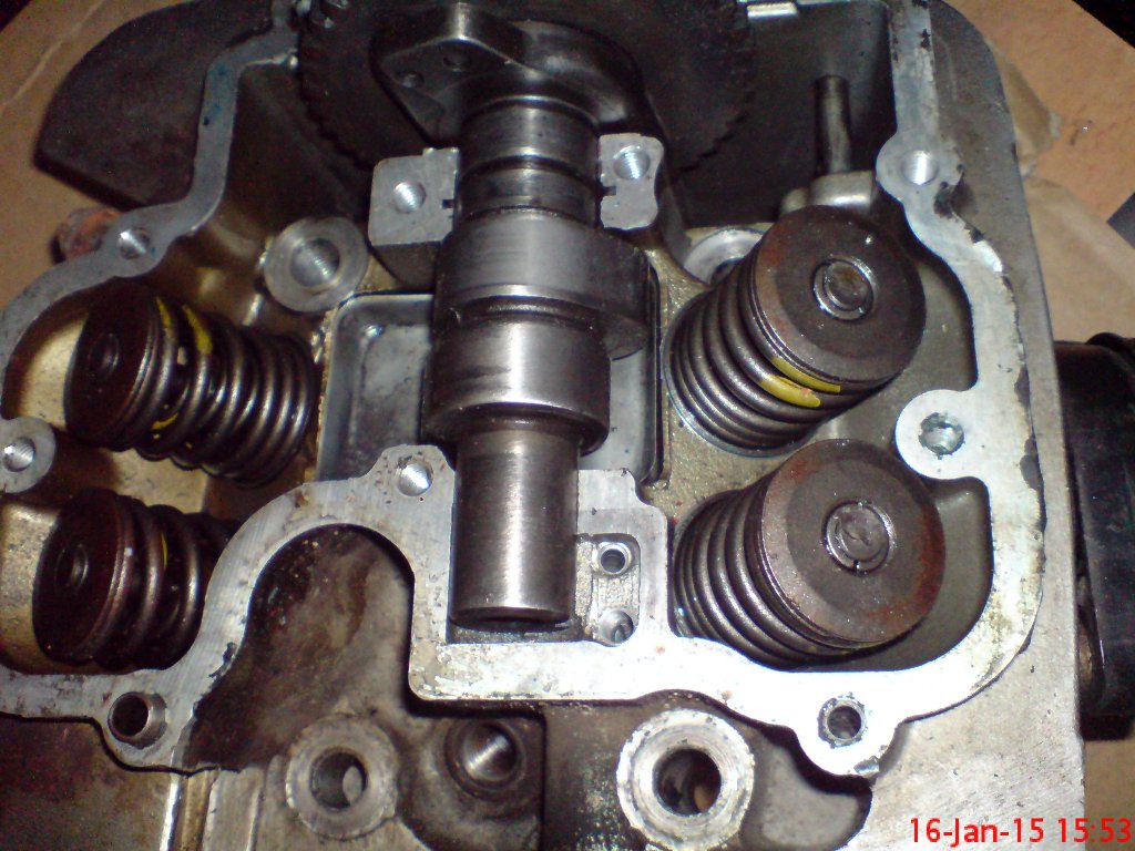

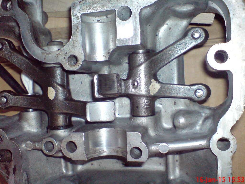

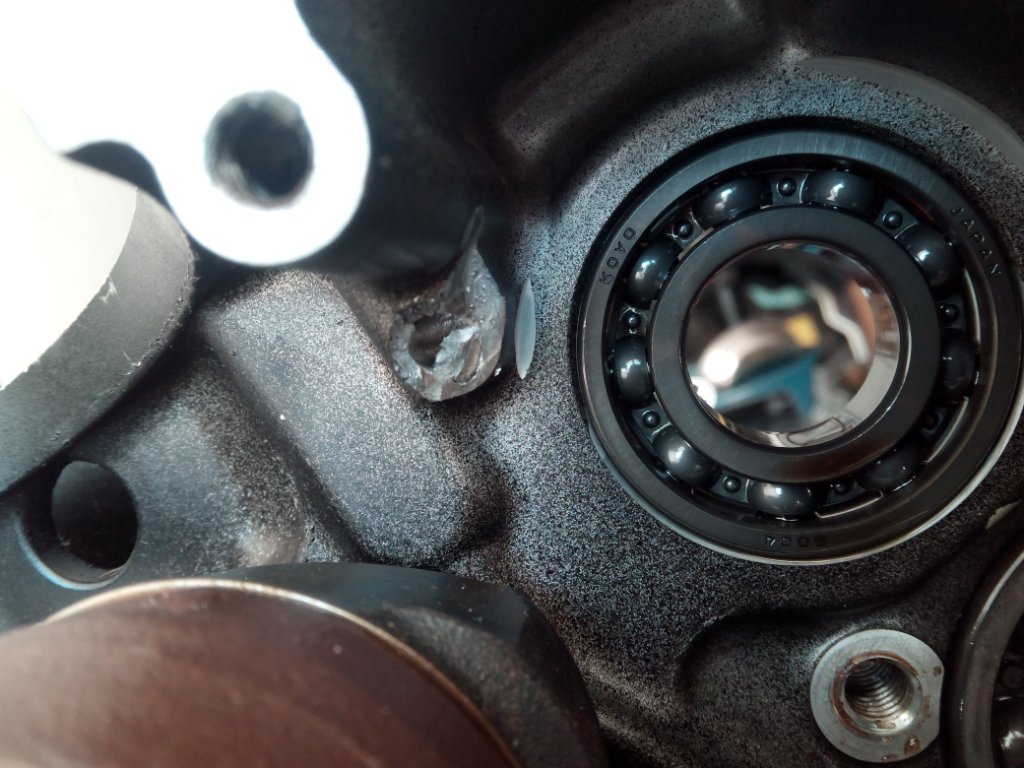

Der Motor meiner Black stammte ja aus einer SP 42, war aber so richtig defekt, u.a. ausgebrochner Zahn 3. Gang Getriebeausgangswelle, der den besagten Ölbogen im Gehäuse weggeschlagen hat, dadurch Nockenwelle und Kipphebel eingelaufen, guckst Du:
"Ölbogen" , Motorgehäuse, rechts, oberhalb der hinteren Ausgleichswelle, weggefräst vom ausgebrochenen Zahn des 3. Gangs...
...hier nochmal ohne AGW..

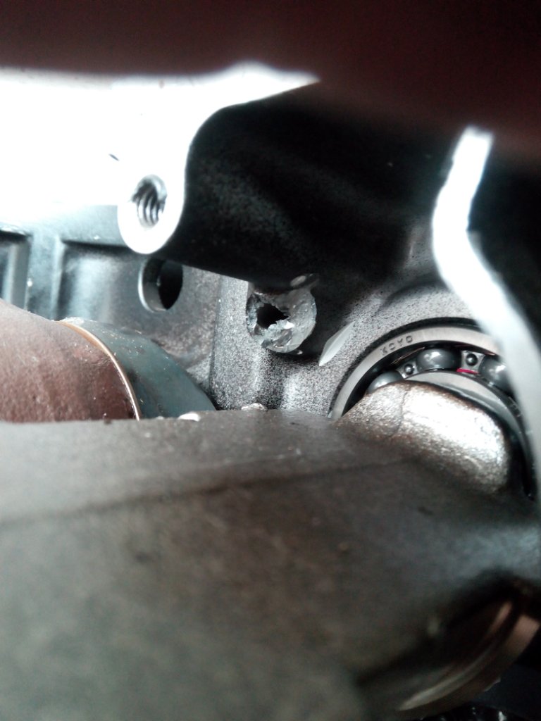

...Motorgehäuse, rechts, hier Blick von oben...Licht im Tunnel...
Mein Fazit: wenn dieser Weg der Ölversorgung gekappt ist, dann hat man schnell ein Problem! :shock: :?
Wie das System "Ölsalbung des Kopfes" nach dem stilllegen des Ölkühlers weiterläuft, kann ich nicht sagen...ich aber täte die Finger davon lassen, "never change a running system"....meine Meinung! :wink:

uli64 hat geschrieben: 13 Okt 2023 13:33 ...Motorgehäuse, rechts, hier Blick von oben...Licht im Tunnel...
Genau diese Steigleitung meinte ich!
Wie mehrfach geschrieben: ich rate niemanden die Leitung vom Ölkühler zu verschließen. Was ich sagen wollte ist, dass ohne diese Leitung trotzdem Öl im Kopf ankommen muss weil der Typ sonst keine Saison damit gefahren wäre. Völlig ohne Ölversorgung des Kopfes fährt er keine 20km. Das darf natürlich jeder anders sehen.

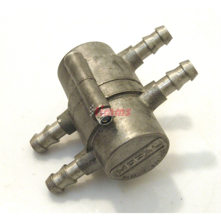

Stubi hat geschrieben: 08 Okt 2023 19:28 Du hast ne PN, gern auch per Whatsapp :)
Da hier viel Expertise am Start ist, schreibe ich meine Gedanken mal direkt hier:

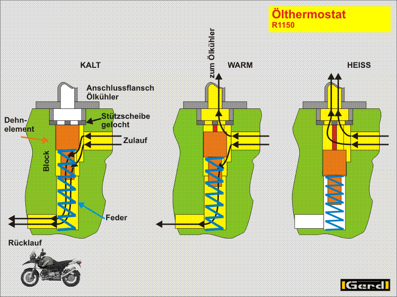

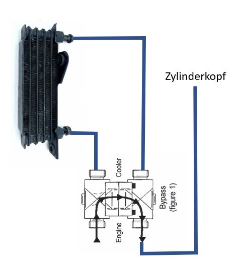

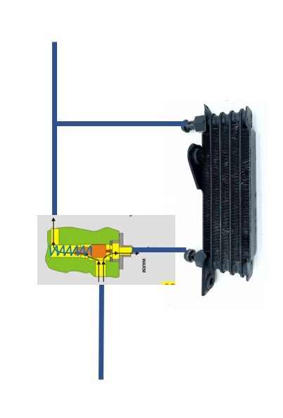

Das ist der Mocal Ölthermostat:
Der ist so anzuschließen:
Via Googel hab ich was von BMW gefunden:
Den könnte man so anschließen:
Könnte man auch beim Ausgang des Ölkühlers platzieren, sollte grundsätzlich auch gehen.
