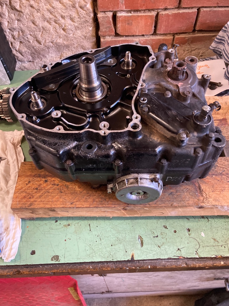

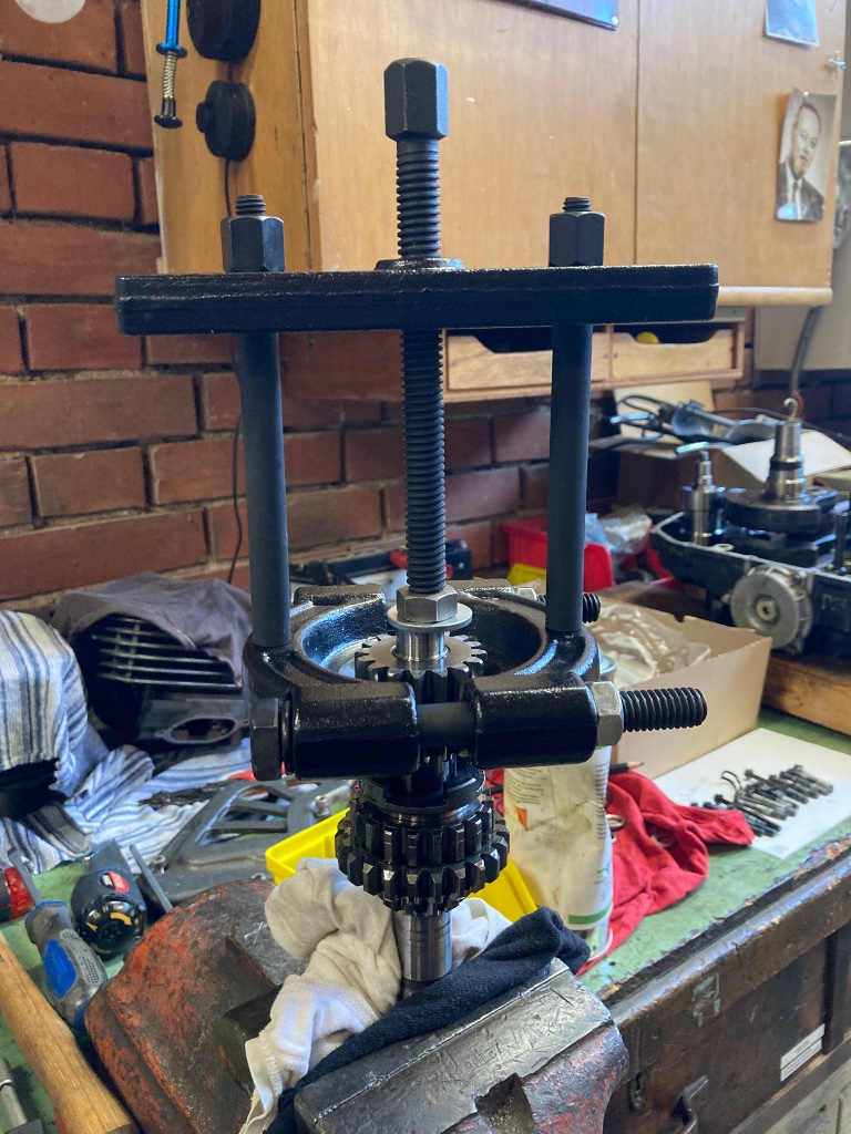

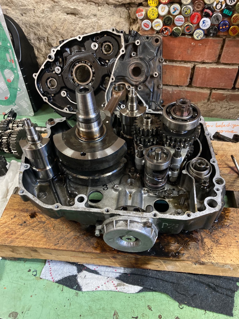

Block ist draussen und gespalten, sieht mit meiner Konstruktion etwas abenteuerlich aus , hat aber sehr gut funktioniert. Wie gesagt, Werkzeugfetischist.

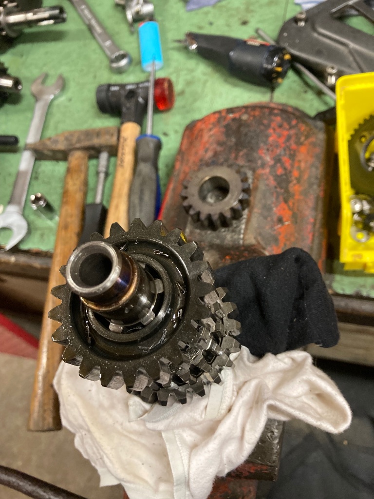

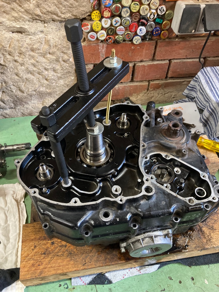

Im Bucheli ziehen die das Rädle mit einem Dreiarmabzieher runter, sieht easy aus ich krieg es aber in der Praxis mit meinem Werkzeug nicht runter. Mit etwas Hitze ging es dann in einer halben Stunde gewürge etwa 0,5mm weit nach oben. Jetzt hab ich keine Lust mehr, jetzt ist beer o`clock.
Da muss dann eben Gewalt in Form vom Schlagschrauber ran.

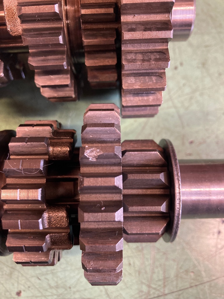

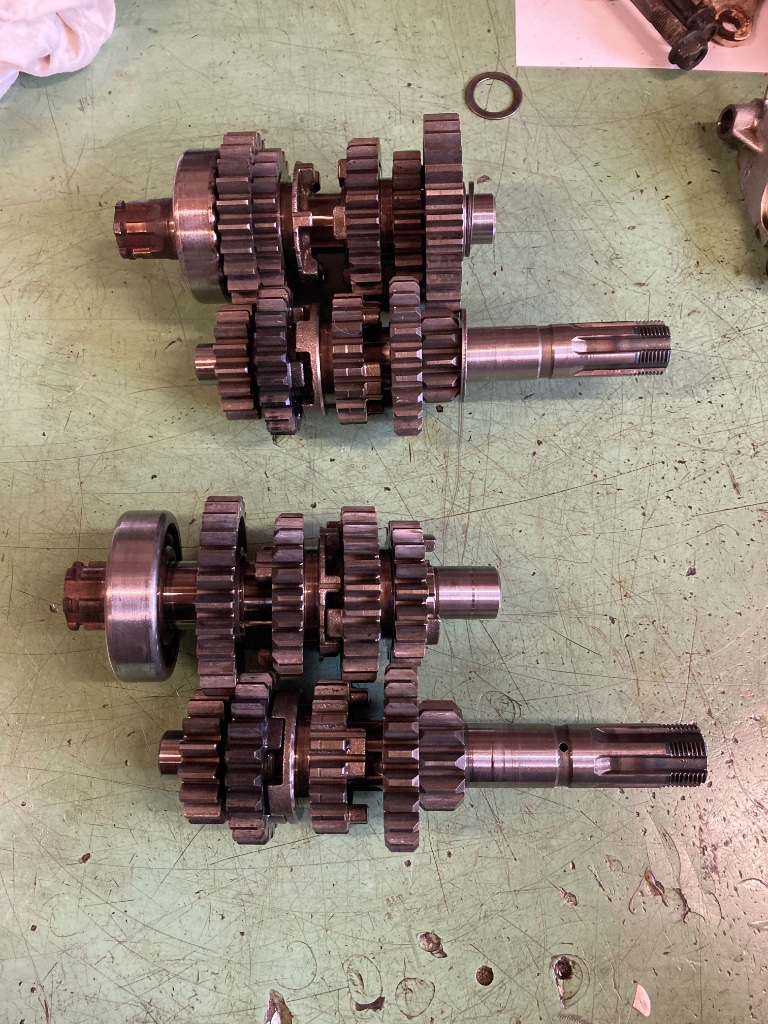

Oben im Bild ist das Spendergetriebe zu sehen, mit einem komischen Ausbruch an einem Zahn.
Jetzt wird aus zweien das beste rausgeholt und zu einem vereint. Was meint Ihr ? den dritten Gang dringend paarig tauschen oder einfach nur das Rad mit dem heftigen Pitting? Das Gegenstück müsste doch passend masshaltig sein, es hat bei mir nicht die geringsten Verschleissspuren.
Beiträge: 635
Re: DR650RS Fehlkauf-die Leidensgeschichte beendet
#53
Das Gewinde an deinem Abzieher hat eine ziemlich große Steigung, daher wohl der hohe Kraftaufwand! Interessant wird es beim Zusammenbau, man kann das kleine Zahnrad zwar etwas warm machen aber dann muss es bei Zusammenbau relativ schnell gehen. Ideal dafür natürlich eine Hydraulikpresse.
Bei der Selektion der besten Zahnräder wohl eher nur paarweise tauschen.
Aber zu den Thema kann der Uli bestimmt noch mehr betragen, da besteht bekanntlich großer Erfahrungsdchatz! :lol:

Immer gut, jemanden zu kennen. Wie war das noch gleich? Beziehungen schaden immer nur dem, der keine hat :wink:. Ach ja, wegen der Presse. Wenn Gewalt nicht hilft, dann eben mit noch mehr Gewalt. Oder anders ausgedrückt, Gewalt ist keine Lösung, aber schon mal ein guter Anfang :mrgreen:.
Ist der Abzieher Eigenbau?

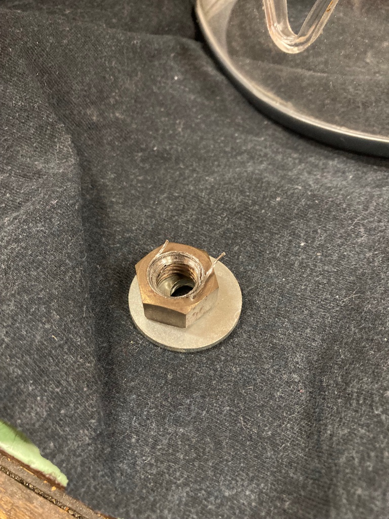

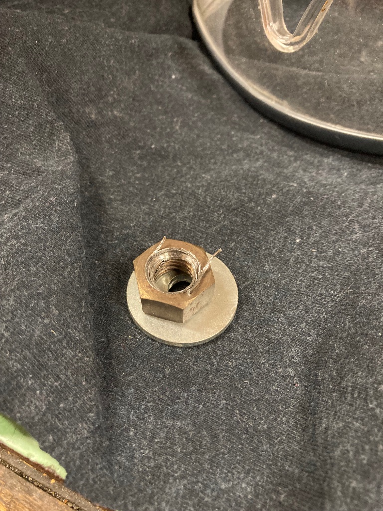

Das ganze wehrt sich extrem:
Im Bucheli ziehen die das Rad der Hauptwelle einfach mal von Hand runter, bei mir:

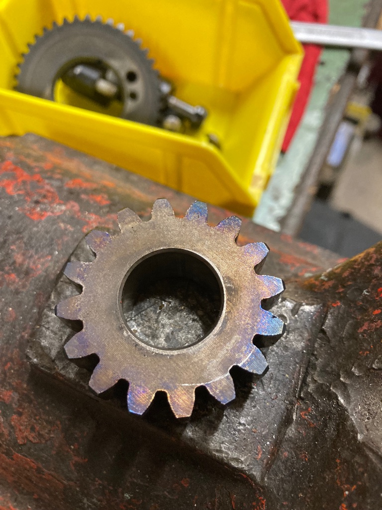

30 Minuten Schlagschraubereinsatz vom brutalsten, eine gesprengte 17er Nuss und eine Gaskartusche leer gemacht zum erhitzen. Ohne das wäre es nicht gegangen.Die Opfermutter und Scheibe zum Schutz der Welle machen da eine Aussage.
Über die Anlassfarben und eventuelle Gefügeveränderungen mach ich mir jetzt keine Sorgen, ich hoffe einfach mal, dass die Spenderwelle sich besser verhält.

Hast Du die Demontage auch strikt nach der Uli-Technik durchgeführt und auch den Seegering an dem Nachbarzahnrad gelöst um dies zu verschieben und mehr Platz für den Abziehr zu bekommen?
