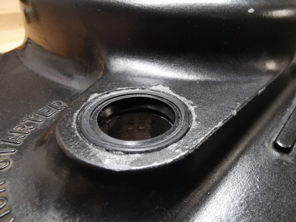

will nun endlich mal die Dicke (SP41), wieder fahrbereit bekommen. TÜV braucht sie auch. Dachte, das passt hier rein, schließlich handelt es sich um eine neue Kupplung. Bei dieser Gelegenheit tausche ich auch gleich die Wedis. Ist es normal, das hier beim Kicker ein Spalt bleibt? Bekomme ihn nicht weiter rein. Aussen schließt der Wedi bündig ab. Es ist auch der richtige, Teilenummer Suzuki 09283-20044. Das auseinander iss schon ein Jahr her, und ich kann mich nicht erinnern. Vielleicht ging er so gut raus, weil man durch den Spalt gut hebeln kann :mrgreen:.
Jetzt mal gucken, ob ich den für die Betätigungswelle noch finde.

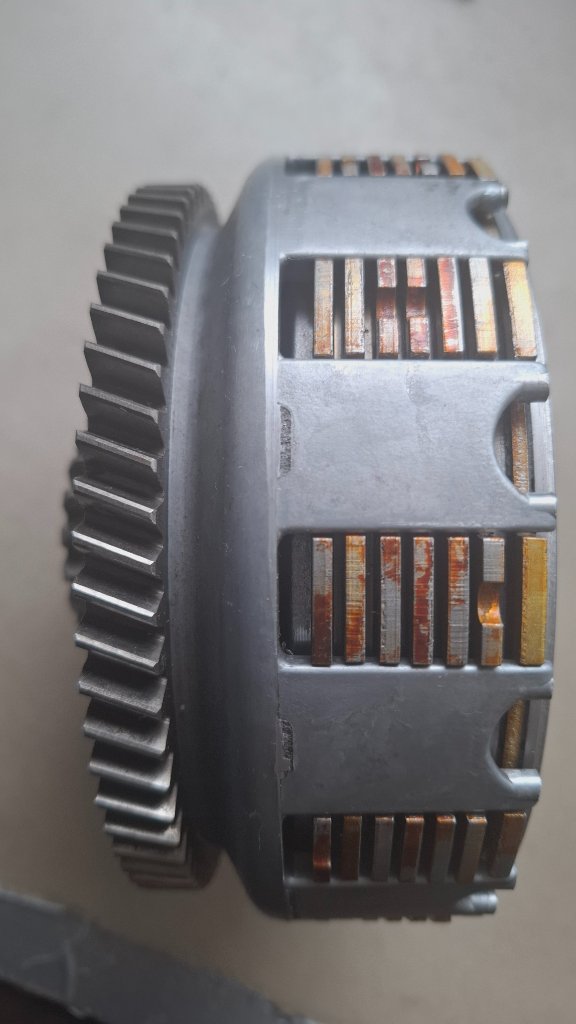

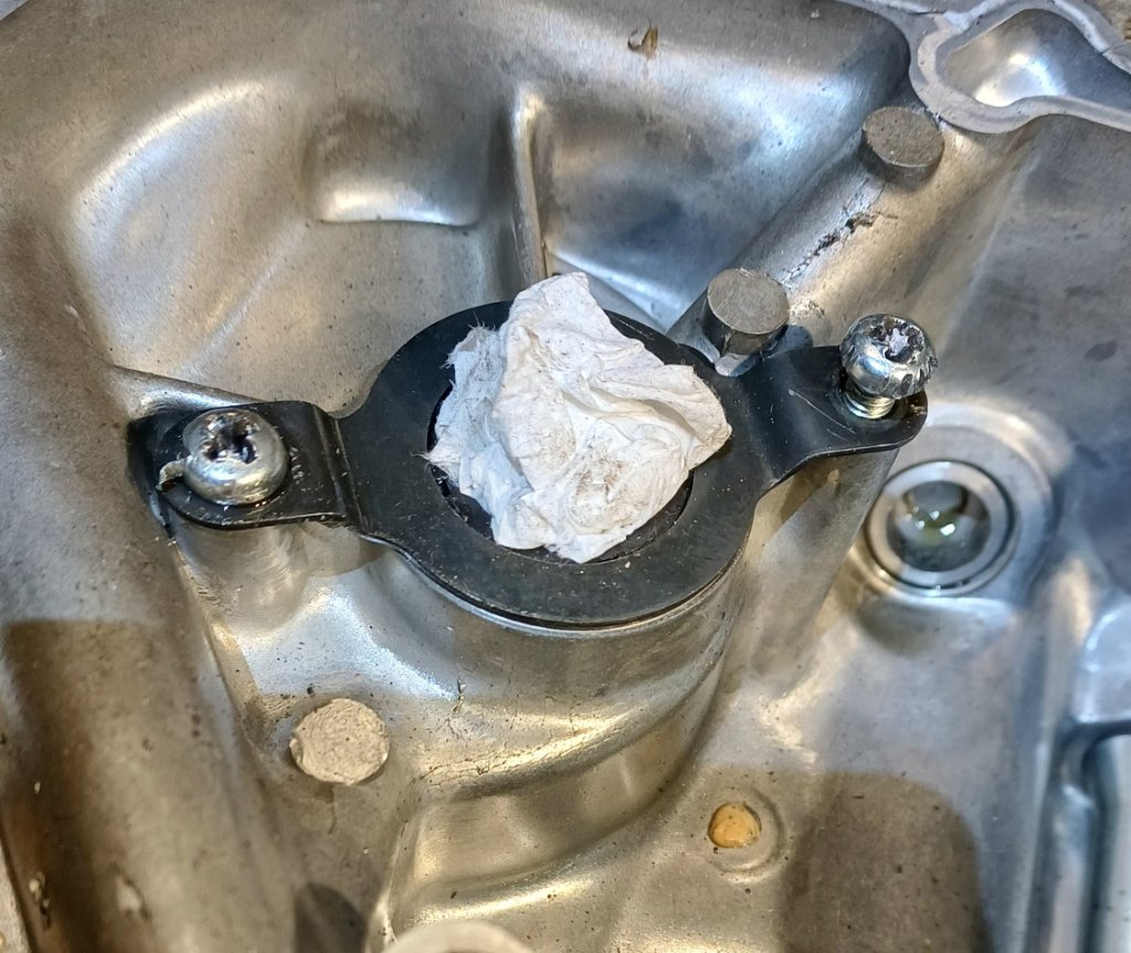

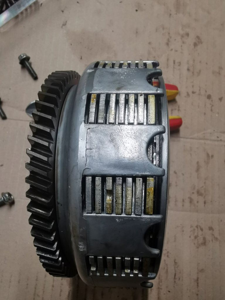

nen Wedi für die Kupplungswelle hab ich gefunden :D. Und nun das Paket nach Explosionszeichnung zusammen gesetzt. Da ist ein recht großer Spalt, kommt mir komisch vor, ist aber alles verbaut, 7 Lamellen und 6 Stahlscheiben, normal? Wie gesagt, ist ein Jahr her :roll:.
Beiträge: 1150
Re: Kupplungs Revision und Motorölwechsel
#53
Hi Stefan,

deFlachser hat geschrieben: 17 Okt 2025 14:27 Da ist ein recht großer Spalt, kommt mir komisch vor, ist aber alles verbaut, 7 Lamellen und 6 Stahlscheiben, normal?
Auf dem Bild fehlt doch rechts die Stahlscheibe die mit dieser ominösen Drahtschlinge gesichert war wenn ich mich nicht täusche.
Gruß Dominik
Edith, ach scheiße ist ja SP41, da war ja was mit einer Scheibe weniger.... sorry

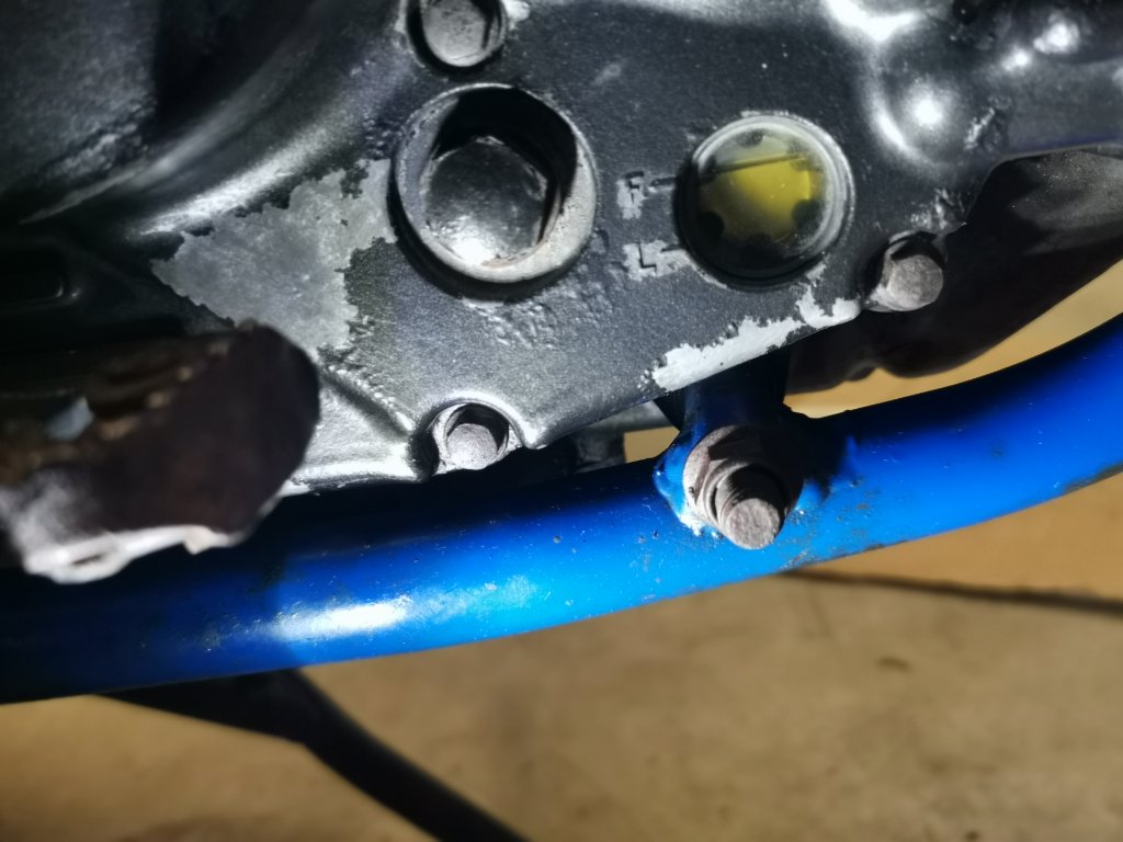

Ach ja, glaub der Tom hatte sich übers schwarze Öl gewundert/geärgert. Hab mal nen Foto gemacht.
Nach dem Einfüllen von ca. 2400 ml frischem Öl.
Das sah so aus.
