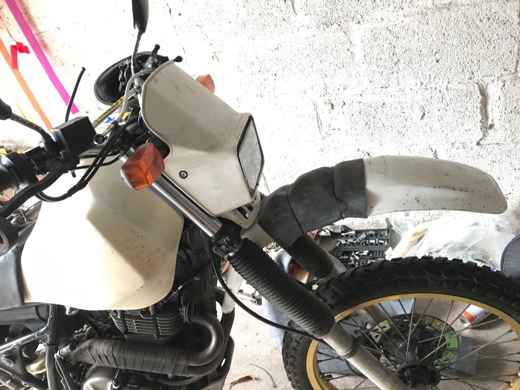

etwas pragmatischer..lappen aus m alten schlauch rangespannt. ich werde es erstmal so versuchen.

der koti steht wohl tatsächlich vorn etwas höher als der blaue. viel luft zum kippen zum zylinder ist da aber nicht. die originalen 4 distanzstücke zw. gabelbrücke und koti haben 2 unterschiedliche längen. wenn ich vorn die langen hinstecke neigt sich der koti vorne weiter nach unten, dabei stößt er aber hinten an den zylinder. daher hab ich die kurzen distanzen nach vorn gepackt mit dem resultat, dass der koti vorne höher steht. ich bekomme das schon irgendwie hin, wollte nur mal nachgefragt haben, ob andere mit weißem kotflügel ähnliches problem haben. bei fernlicht ist es ganz schlimm, man hat eben im unteren augenwinkel eine so helle lichtquelle, dass die eh dunkle straße helligkeitsmäßig nicht mehr gut vom auge erfasst werden kann.
eine "snap on" lösung find ich für mich am besten, weil ich häufiger im hellen fahre, wie wahrscheinlich die meisten hier.

grad mal ne runde gemacht. geht schon in die richtige richtung. ich werd die bessgten distanzen unterm koti nochmal umdrehen und guggn, ob es nicht doch irgendwie passt, vllt mit etwas hitze im bereich des zylinders. hätte den effekt wie herr dr500 es vorschlug. ein schmales stück hitzefestes tape am reflektor, der nur den koti bereich etwas abdunkelt, probiere ich auch noch. bin vielleicht etwas penibel, aber im dunkeln möchte ich, so gut es eben geht, systembedingte optische störfaktoren beseitigen. :)
