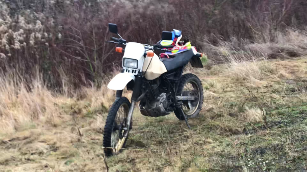

ich brauche nun mal langsam etwas fürs feuchte gelände, also die reifen meine ich. gestern war es eine ziehmliche rutschpartie mit den heidenaus. ich werde berichten…

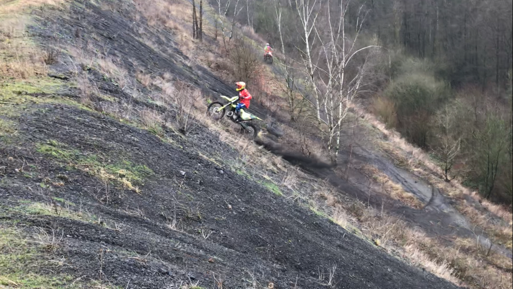

also gestern war auch matsch und so dabei. ich bin aber auch mit 3bar gefahren. :lol: die anderen mit ihren 100kg hard-enduro dingern der neuzeit gingen abartig gut mit deren groben stollen.
hatte den c02 für hinten ja schon hier. c19grün für vorne ist auf dem weg zu mir. bin wirklich auf den unterschied gespannt.

Meinte halt wegen der Wiese. Und, fährste den Hardenduronasen wenigstens mit der alten Dame tüchtig um die Ohren :mrgreen:.
Wo fahrt ihr da überhaupt rum, gibst ein Gelände bei euch? Sind ja leider dünn gesäht.

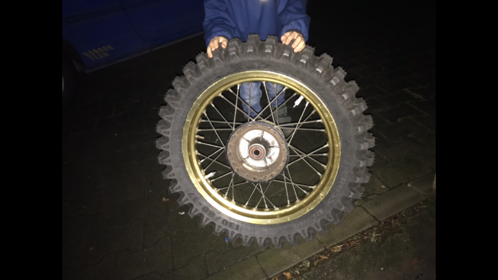

ich kann leider noch niemanden etwas um die ohren fahren, zumal das bei meinen heidenau reifen auch echt schwierig ist, sobald das gelände weich ist. ich habe mir soeben den c02 aufgezogen. habe sehr geschwitzt. :mrgreen:
hier gibts soein paar sachen, wird geduldet, ist sicher aber nicht 100% erlaubt.

die 600er hira-felge hat sogar 2 bohrungen für reifenhalter. habe daher auch 2 verbaut. so blaue plastikdinger mit alukern, nicht zu schwer. hoffe sie halten auch, was sie versprechen. :!: mich interessiert auch der gewichtsunterschied zu dem derzeitig verbauten. vermute etwas mehr auf der waage wegen der reifenhalter und dem heavy duty schlauch (mitteldick). ich kann vorn bei der scheinwerfer halterung jedoch wieder 0,5kg sparen, wenn ich den scheinwerfer seitlich direkt an die lampenmaske schraube.

Der Mitas Stone King ist auf steinigem Gelände und groben Schotter klasse. Auf nasser Straße muss man aber aufpassen. Ich hatte ihn auf meiner DR 350 auf der LGKS usw. gefahren. Er fährt sich aber auch schnell runter und manchmal reißen auch schon mal halbe Blöcke aus dem Profil. Mit dem dazu passenden Vorderreifen war ich nicht so zufrieden. Auf der Lenkung hatte ich damit ein schwammiges Gefühl.

danke für dein feedback, michael. wie ist der gute den im schlamm? hast du da auch erfahrung zu? das gute an dem reifen war, dass er mich nur 25€ gekostet hat, neu. das musste ich einfach machen. welchen reifen hattest du vorn drauf?

Mit Schlamm habe ich keine Erfahrung. Das habe ich so gut es ging vermieden. Auf einer nassen Wiese mit starkem Gefälle war er sehr rutschig. Vorne hatte ich den C17, wenn ich mich recht erinnere. Die Gummiblöcke waren ziemlich weich. Ich denke, dass das schwammige Gefühl dahrer kam. Bei dem Preis kannst du aber nichts falsch machen, selbst wenn er nur 2000 km hält.

also dieser hier kommt mir recht weich vor. wenn ich ihn auf den garagenboden schlage, hinterlässt er schwarze spuren. :mrgreen: ansonsten gibt es zu melden, dass ich den reifen nochmal von der felge hebeln musste, weil ich dumm reifenhalter in 2.15er breite bestellt und eingebaut hatte, obwohl auf der felge gut sichtbar …x2.50 steht. die 2.15er gingen natürlich nach einer umdrehung der mutter auf block, da hielt es den reifen nahe an nicht. naja, ein wenig übung bei dem kram kann wohl nicht schaden. btw: ich musste mit 4,5bar aufpumpen, damit der reifen überall ans felgenhorn sprang. ich hatte angst. :cry:
