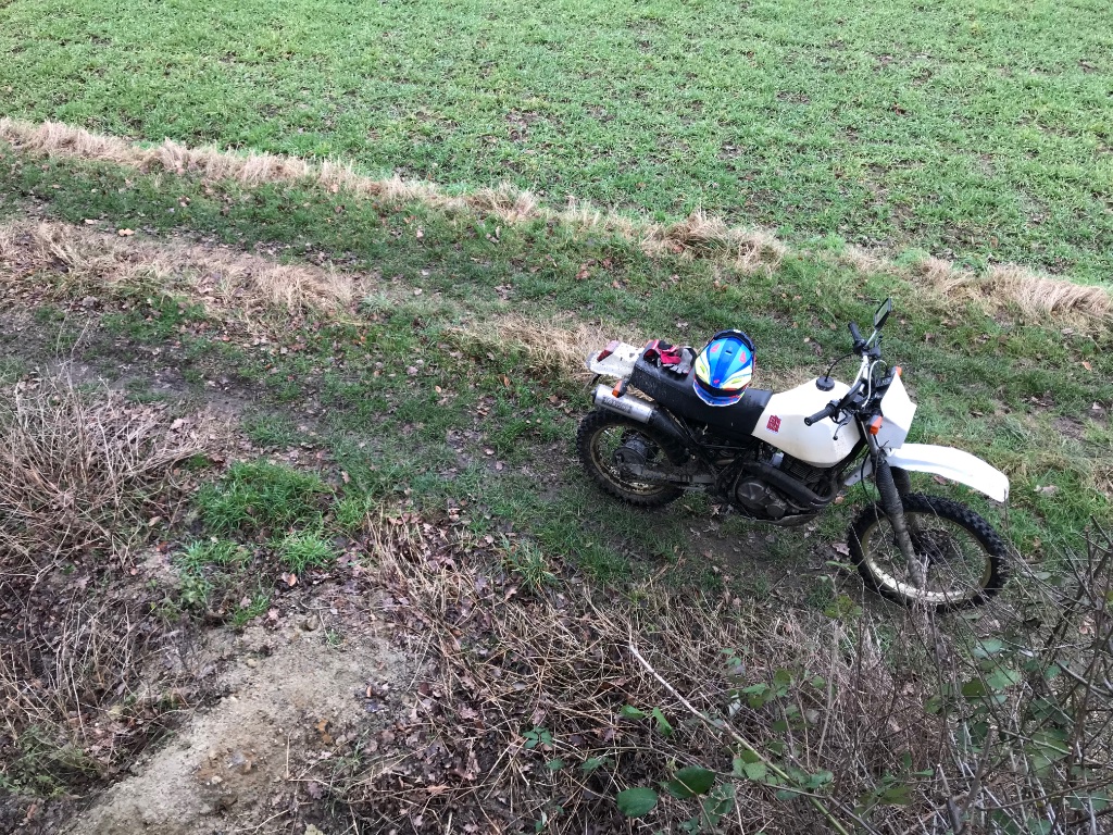

habe die reifen nun endlich drauf. ich musste den hinterreifen trotz richtig dimensionierten reifenhaltern ein 2. mal von der felge nehmen, weil ich mir unsicher war, ob dass felgenband richtig sitzt.. grund: ich hatte das felgenband über den reifenhalter gespannt und blöd ist, dass ein reifenhalter ziehmlich nah am ventil sitzt, daher liegt das felgenband davor und dahinter solange in der luft, bis der schlauch es beim aufpumpen gegen die felge drückt. das war mir so zu unsicher und habe das band schließlich unter den reifenhaltern montiert, sodass ich nun ein gutes gefühl habe. 1,2 bar drauf und ab zum testen: gefällt mir sehr gut, das vorderrad bleibt stabil und rutscht nicht weg beim kleinsten seitlichen schrägen, jetzt kann ich fleißig sicherheit gewinnen beim wandern und crossen. :)
zudem fiel mir beim kramen in der ersatzteilkiste ein 15er ritzel in die hände, jackpot. grad montiert und testgefahreb. fürs gelände toll, beim touren auf der straße ist s mir glaube ich zu kurz. also hier mal der böse gerät mit den neuen schuhen.

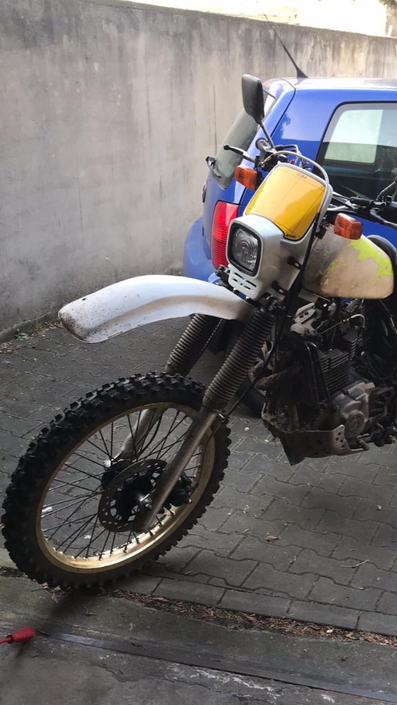

hallo leute.
bin grad dabei einen cross-trimm durchzuführen. hab nen 79er yamaha tank gefunden (7,5liter), der mir das erzählt hat. :)
die elba hab ich mit einem glasscheinwerfer bestückt und von bilux auf h4 umgebaut.
auf details geh ich später ein, weil das bis dahin schon viiiiell hirnschmals kostete… sitzbank und heck waren noch nicht an der reihe, daher nicht im bild.
zwischenstand…

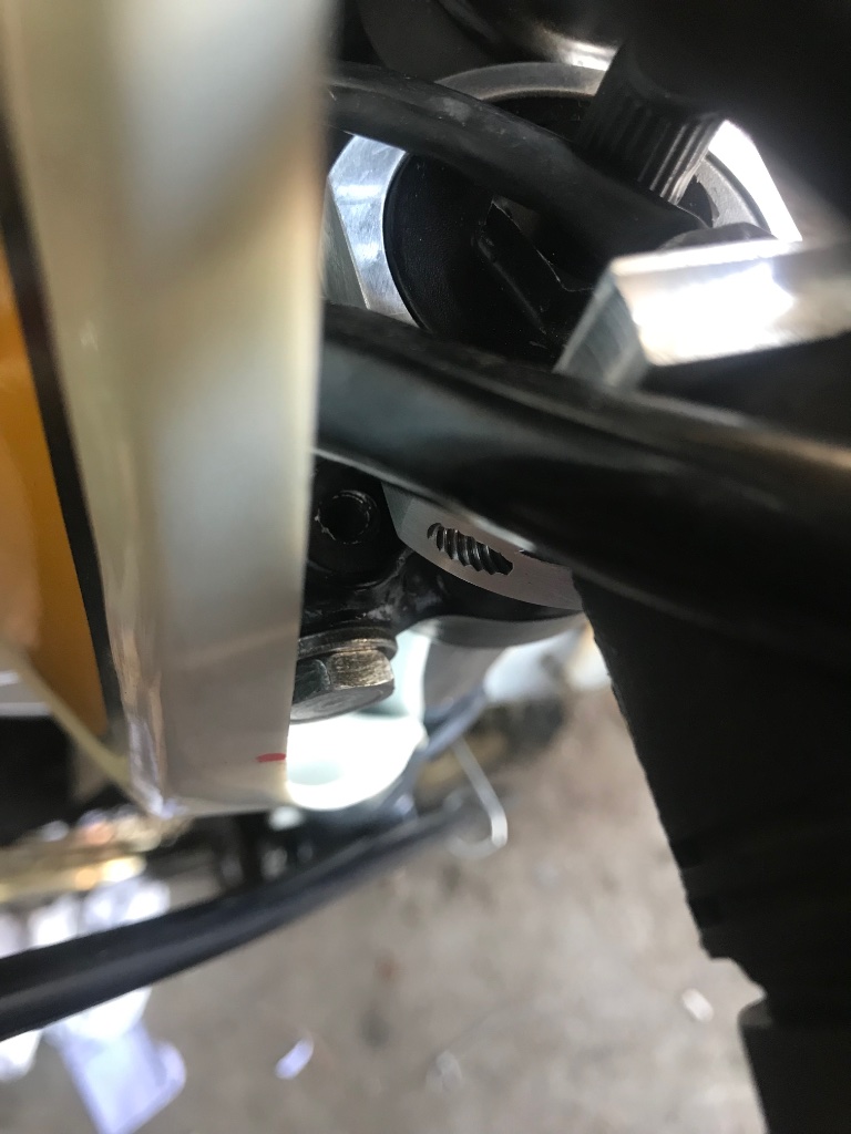

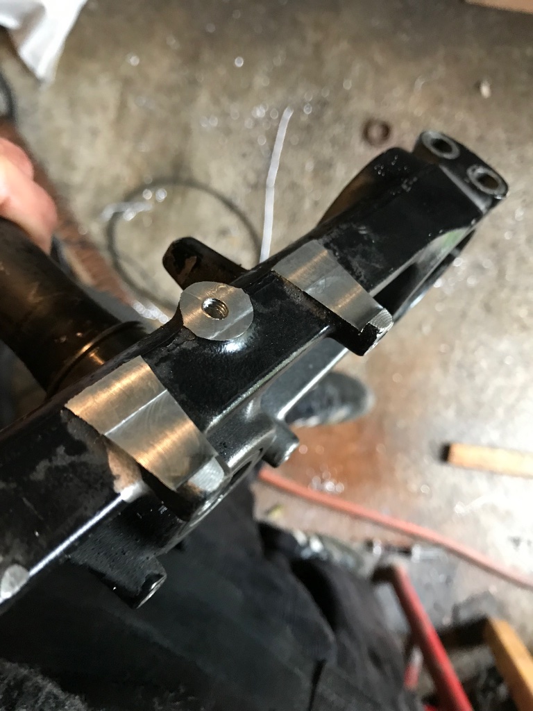

Beitrag von dr32 »

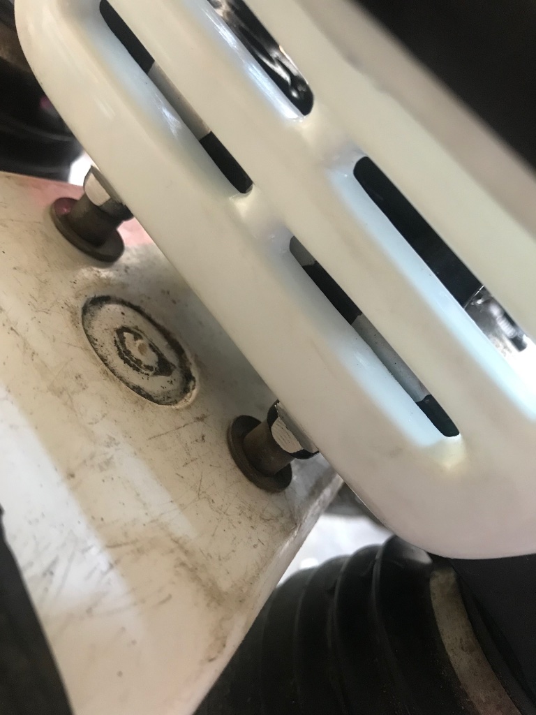

gestern abend im dunkel testete ich den umgebauten scheinwerfer. der tut nun seinen dienst so gut wie der originale. bin zufrieden. für die maske musste ich die untere gabelbrücke dezent befräsen, sonst kann man die maske nur höher (mmn zu hoch) sauber an die gabelrohre anlegen. zudem musste ich die schraubenköpfe der schrauben zur klemmung an der oberen gabelbrücke um 3mm runterdrehen. so passt das dann.

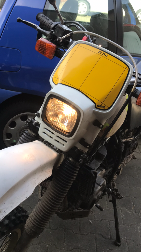

dr32
Beiträge: 361
Re: newbie fragen dr600s

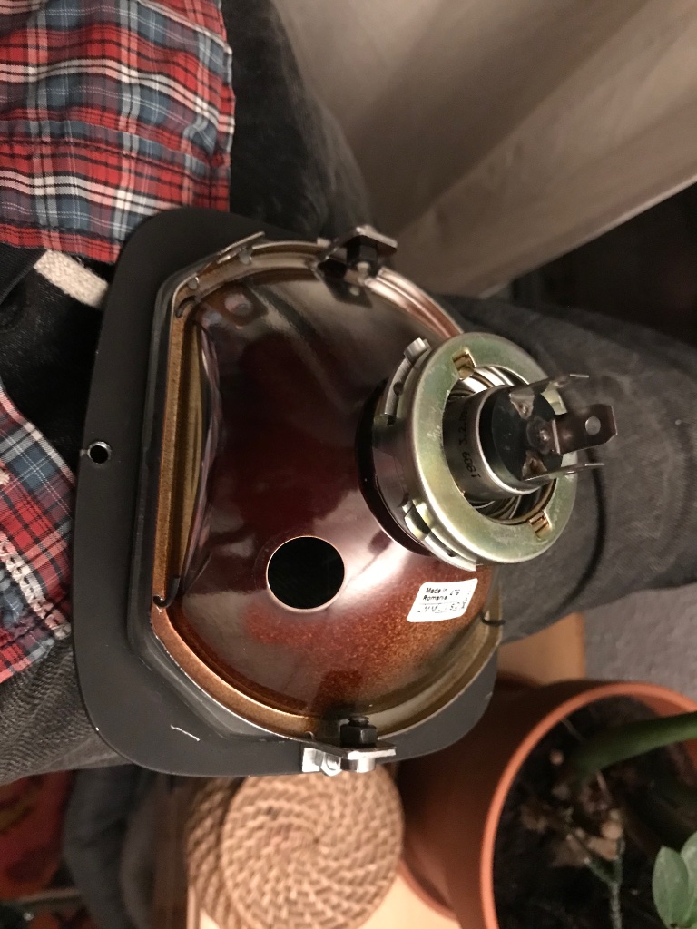

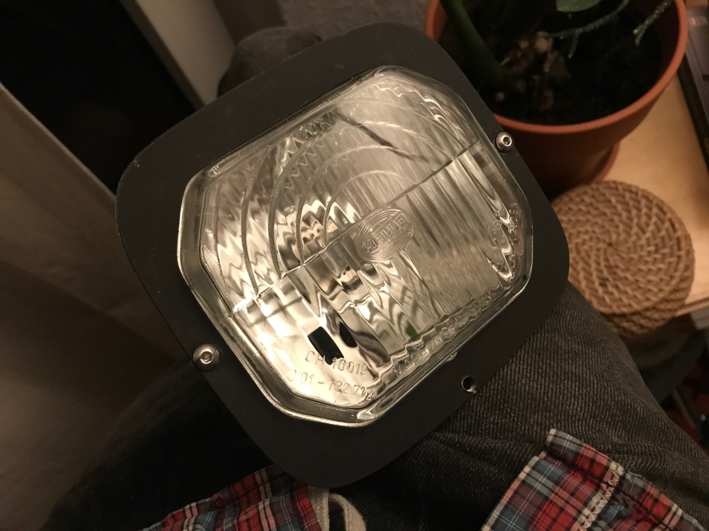

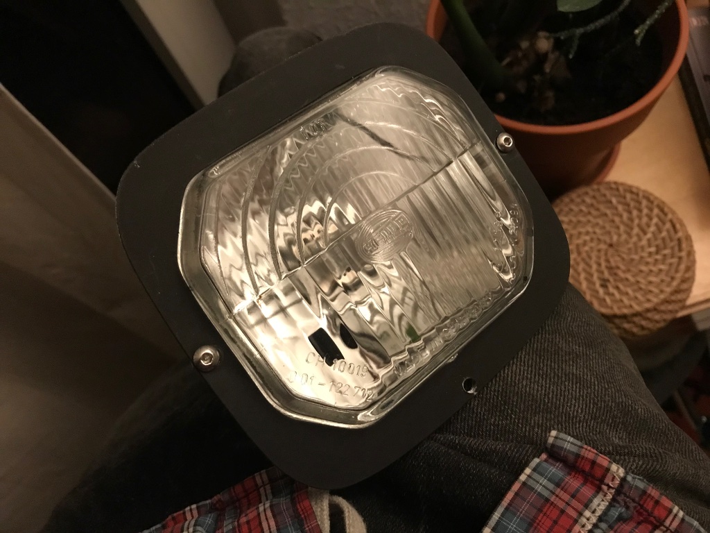

#510

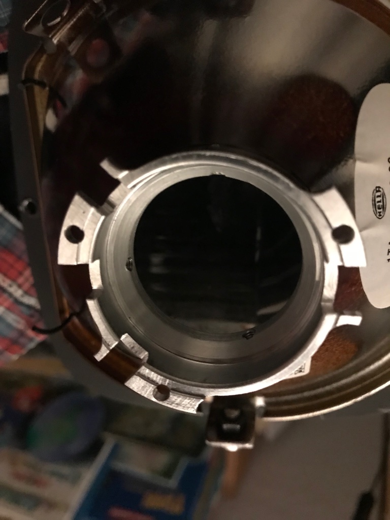

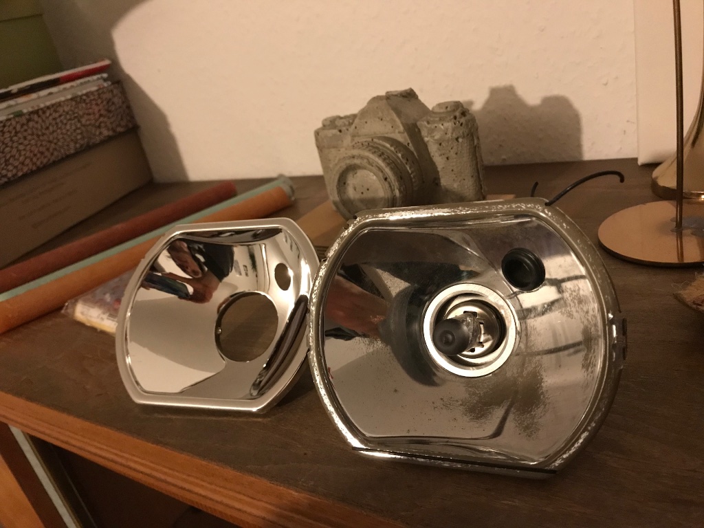

Beitrag von dr32 »
zum scheinwerfer-einsatz: der von acerbis trägt eine bilux birne und leuchtet recht funzelig. ein umbau auf h4 würde wohl den plastik reflektor & glas anschmelzen. daher hab ich reflektor und glas von hella gefunden, reflektor aus blech, glas aus glas. die beiden teile befestigte ich mit magie auf einer passend gemachten aluplatte. allerdings war dieser scheini ursprünglich auch für eine bilux birne gemacht, weshalb ich nen adapter für h4 (wie original auch bei der dr600) gebaut habe, das soll ja licht machen. verstellung funktioniert auch noch, so wie von acerbis vorgesehen. hier bilder von dem ganzen…
