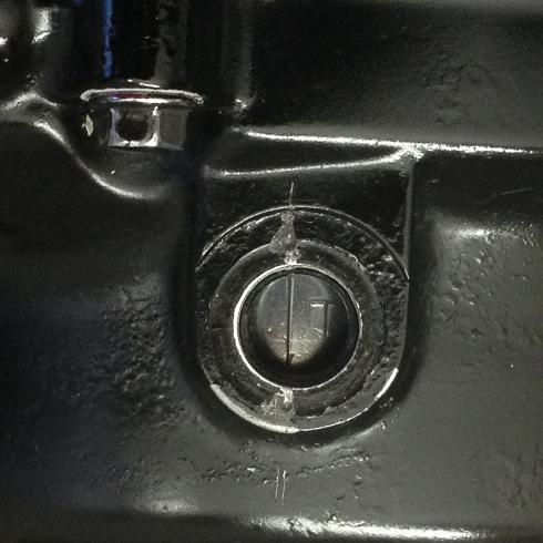

Kerzen haben allerdings keinen typischen 16er oder 21er sondern einen 18er.
kannst das original werkzeug nehmen oder eins selber bauen.
Eine lange 18er Nuss geht an der äusseren kerze.. bei der inneren wirds eng.
Ich habe eine schmale 18er nuss genommen und eine 15er oben drauf geschweisst. das klappt ganz gut.
Deine T- Markierung sollte so aussehen.
Im Falle mit Deckel muss der Strich mittig vom Loch sitzen.
so ungefähr. ich hab mir 2 Körnerpunkte gesetzt.. die von der Mitte abweichen.
Das ist dann der echte OT und muss individuell gemessen werden.
Für normale Bastelein reicht aber die Mitte vom Loch.

Muss ich mal gucken
Meine welle hat Rillen wie man auf meinem Bild sieht ist das normal ?
Dass mit dem selber basteln ist ne super Idee xD

Re: Austausch Motor
das was du da siehst ist
genau genommen nicht
die Kurbelwelle sondern
das Polrad, das den Strom
Macht. Bei Deinem Motorrad
ist alles in Ordnung und es
sieht auch super aus. die Frage ,
ist nur, ob du nur eine neue
Nockenwelle brauchst oder
zusätzlich die Kipphebel.
sollte auch das Lager der
Nockenwelle kaputt sein,
wäre es das Ende deines
Motorrads. Es klingt aber
nicht so schlimm, finde ich
also wollen wir hoffen dass
du mit einem neuen Dichtsatz
für 50 EUR und einer neuen
Nockenwelle für 150 EUR
davon kommst.
Wenn du den OT gefunden hast,
sind es noch die paar Schrauben,
die den Zylinderdeckel halten
und du siehst was Sache ist.
10 Minuten bist noch von
der Wahrheit Weg.
Wenn Das Buch angekommen ist
und Du das hier hinter Dir hast,
kannst alles an der DR richten.
Und dann hast Du genau das perfekte
Motorrad für Papas, günstige Teile
und alles schnell selber zu richten.
Nur dieser "OT" muss noch besiegt
werden.....

Also ich hab jetzt nochmal geguckt aber ich finde kein t und keinen Strich
Ich komm einfach nicht weiter

Re: Austausch Motor
Hmm, dann anders, bis sich die
Sache klärt. wir wollen ja nur den
Zylinderdeckel abnehmen und
da mal reinschauen.
hänge den oder die Dekozüge aus.
sind am zylinderdeckel eingehängt.
dann die Motorhalterung ab,
das sind 2 Dreiecke oben am
motor mit 3 Schrauben,
dann die beiden kleinen
deckel ab. sind
jeweils 2 Schrauben.
Jetzt kannst du die Kipphebel
beim Drücken der Ventile sehen
wenn du an der Kurbelwelle
drehst. Gaanz langsam drehen
bis die Kipphebel oben sind und
Du durch hochziehen und runterdrücken
das Ventilspiel mit den Fingern fühlst,
das ist dann OT
da mal reinschauen.
deckel ab. sind
das ist dann OT

Re: Austausch Motor
zur Orientierung, der OT
ist kurz bevor das Polrad
von alleine losstürmt und
es klappt nur bei jeder
zweiten Umdrehung
zweiten Umdrehung
