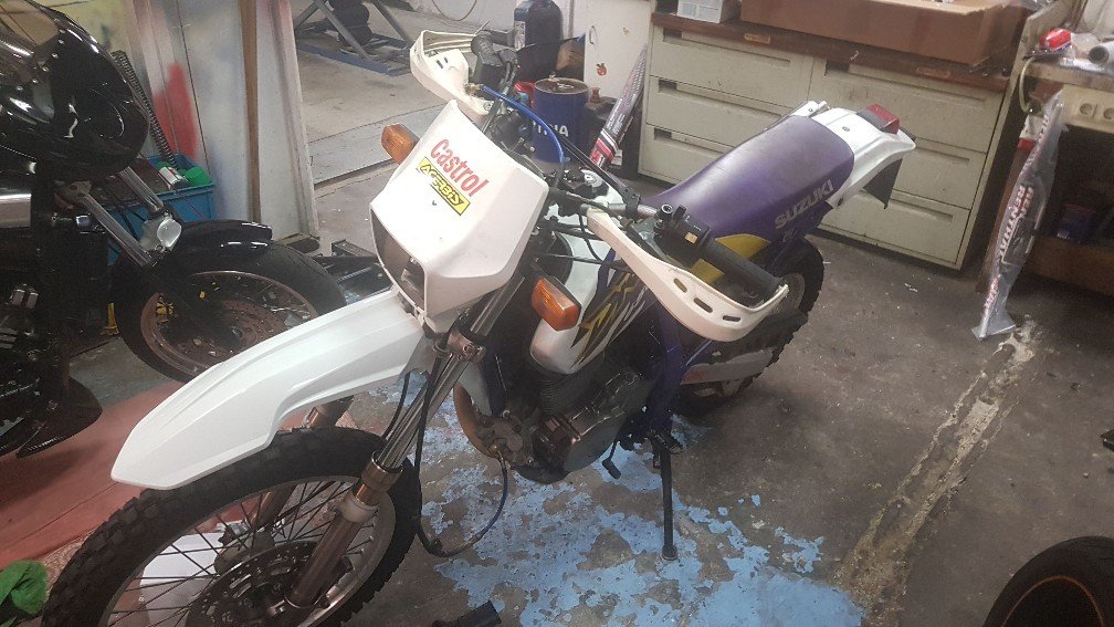

Was ich auf den Videos nicht gesehen habe, ist der Fender.
Welchen hast denn verbaut?

Ja zeig ich doch gerne :mrgreen:

Da freut sich das Besitzer Herz. Und das bei 45000 km

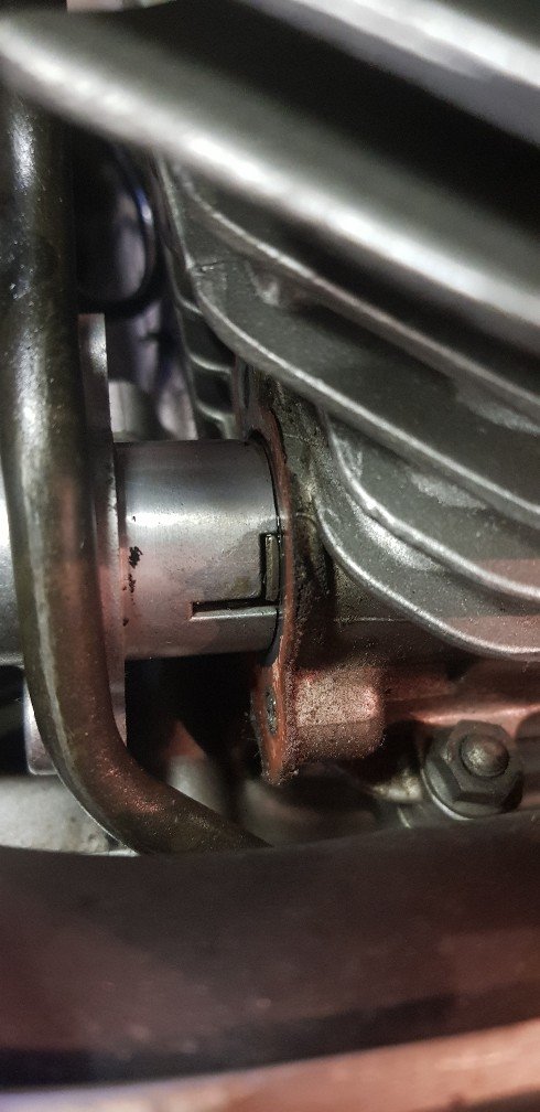

Daumen hoch für den Fender, aber was sollte man auf dem anderen Bild sehen?
I kenn mi ned aus, ich bin so gaaaaar kein Mechaniker (fällt fast nicht auf, gell?) :wink:
Beiträge: 5838
Re: ein Neuer aus Köln/Bonn
#66
Ich glaube er will uns sagen das der Steuerkettenspanner noch Luft hat.
Die Kette also noch I. O. :wink:
Musste auch genau hinsehen.

Danke für die Info, ich erkenn es zwar trotzdem nicht, kann aber die Freude nachvollziehen :wink:

Das hat Stefan schon ganz richtig erkannt
Es geht darum dass der Steuerkettenspanner noch sehr viel Raum hat und damit zeigt, das die Steuerkette nicht gelenkt ist und somit noch ein langes Leben vor sich hat. Wäre sie zu stark gelenkt, wäre der Spielraum zwischen Zylinderblock und Steuerkettenspanner wenn man ihn so daran hält nur 1 bis 2 mm weit

Und hier das Update zu heute:
- Kofferträger ist runter und wurde verkauft
- 25L Acerbistank ist runter und wartet auf einen neuen Besitzer
- Bleibatterie und der Batteriekasten sind rausgeflogen
- Federbein wurde ausgebaut, mit passender Feder bestückt und auf erhöhter Position wieder eingebaut
- Gabel wurde ausgebaut, gespült, mit Offroadfedern vom HRT bestückt, mit neuen Staubschutzkappen versehen, befüllt und wieder eingebaut.
- Vergaser ist noch draußen, wurde gereinigt und mit dem Dynojet Kit aufgewertet (will ich heute wieder einbauen)
- Neuer Frontfender aus Optischen gründen getauscht (noch provisorisch montiert)
- Vorderrad hat neue Lager bekommen
- Ventilspiel eingestellt
- Steuerkette kontrolliert
- vergaser eingebaut
- defekten Schalter im Kupplungshebel überbrückt (Ich weiß, TÜV relevant)
- Lithium Batterie getestet :shock: die hat power
- blank gescheuerte Stellen am tank mit Zink beschprüht
Morgen kommt der luftfilterkasten rein und der Lufi wird aufgefrischt

Gestern dann noch das ein oder andere geschafft:
- renthal lenker verbaut
- Armaturen etwas angepasst
- acerbis spiegel verbaut
- acerbis kotflügel montiert
- Luftfilterkasten eingebaut
- luftfilter gereinigt
- vergaser eingestellt
- blinker im Heck verbaut
- Roststellen bearbeitet
Dafür war die DR650SE Gebaut und dafür hab ich sie auch gekauft :D
