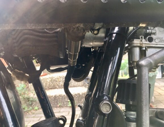

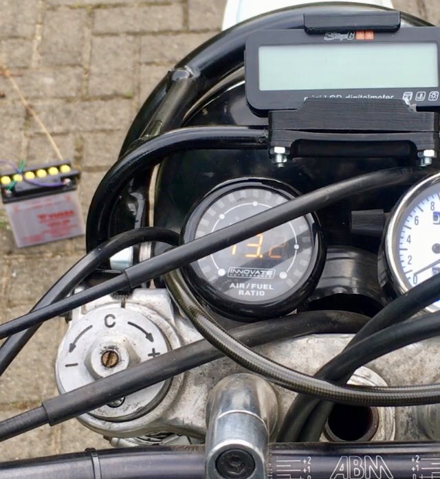

Abgascontroller wär was für meine eigenen Motorräder, da denk ich schon länger drüber nach...

Was macht man mit dem Controller, und was sagen mir die Messwerte ?

Man misst das Abgas, also den Restsauerstoffgehalt und der sagt einem über das Gemisch im jeweiligen Lastbereich bescheid.

Beim 08/15 Motorrad hast du die Werkeinstellung und tauscht mal die HD oder LLD eins größer oder kleiner.
Macht man mehr, bzw. ändert von Luftfilter, Ansaugung, Vergaser über Motorkomponenten, Krümmer und Auspuff so ziemlich alles, dann nimmt so ein Controller einen anderen Stellenwert ein. Die lächerlichen 200Euro sparen viel Lebenszeit und schaffen Gewissheit.
