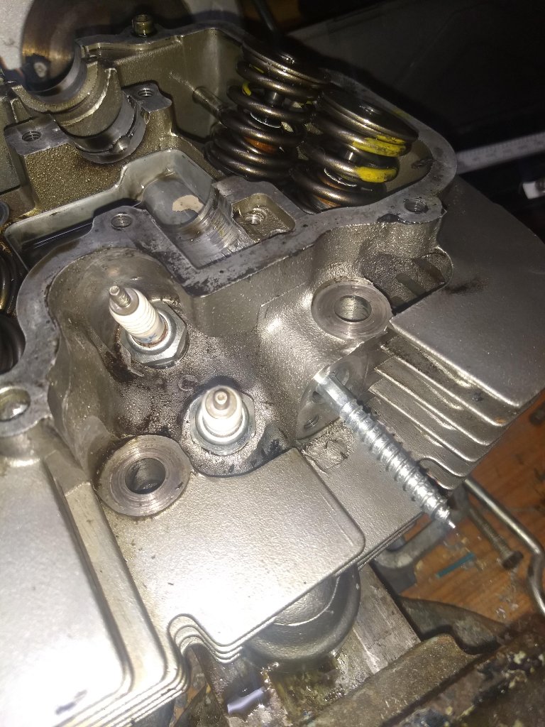

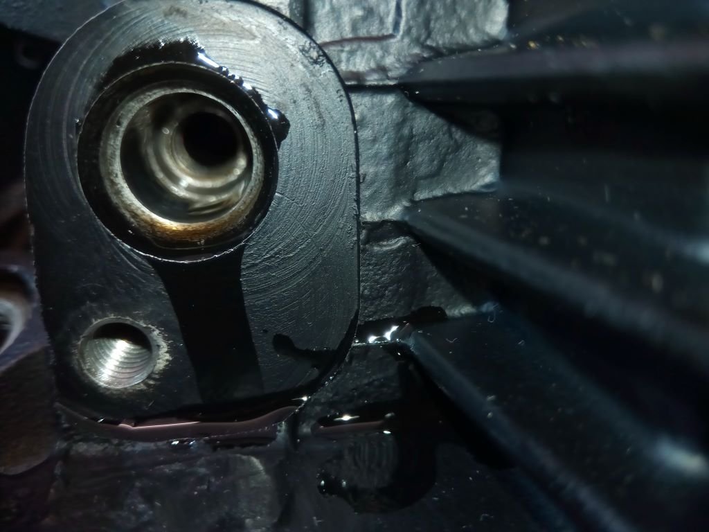

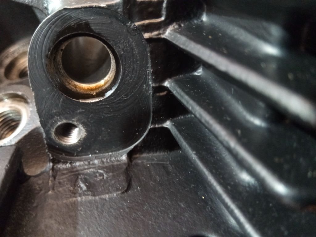

...so, frisch aus der Garage:

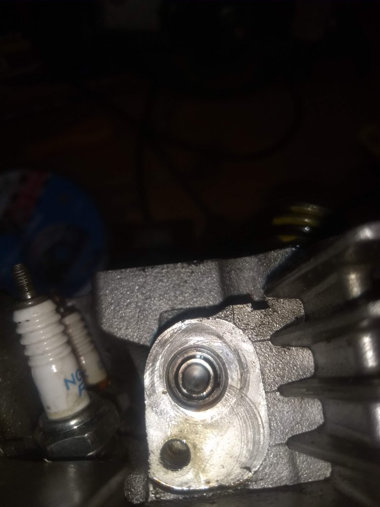

...hier das untere Loch ist der "Übeltäter"...oder auch der "Geschädigte"...man erkennt noch den Schliz der Madenschraube

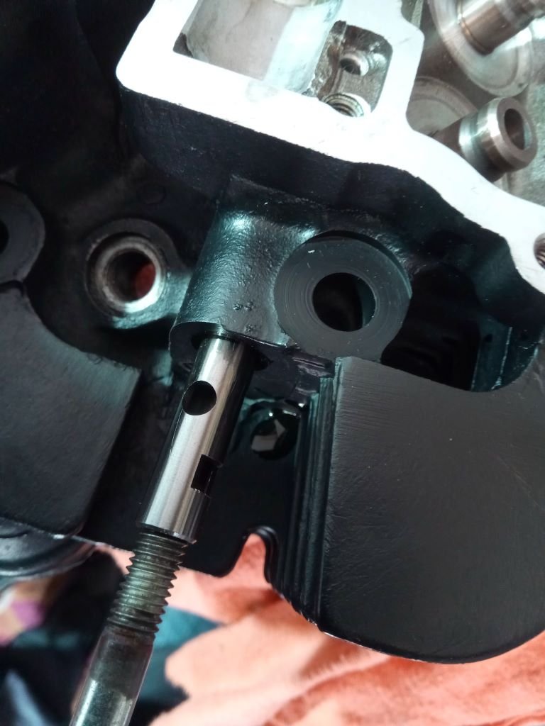

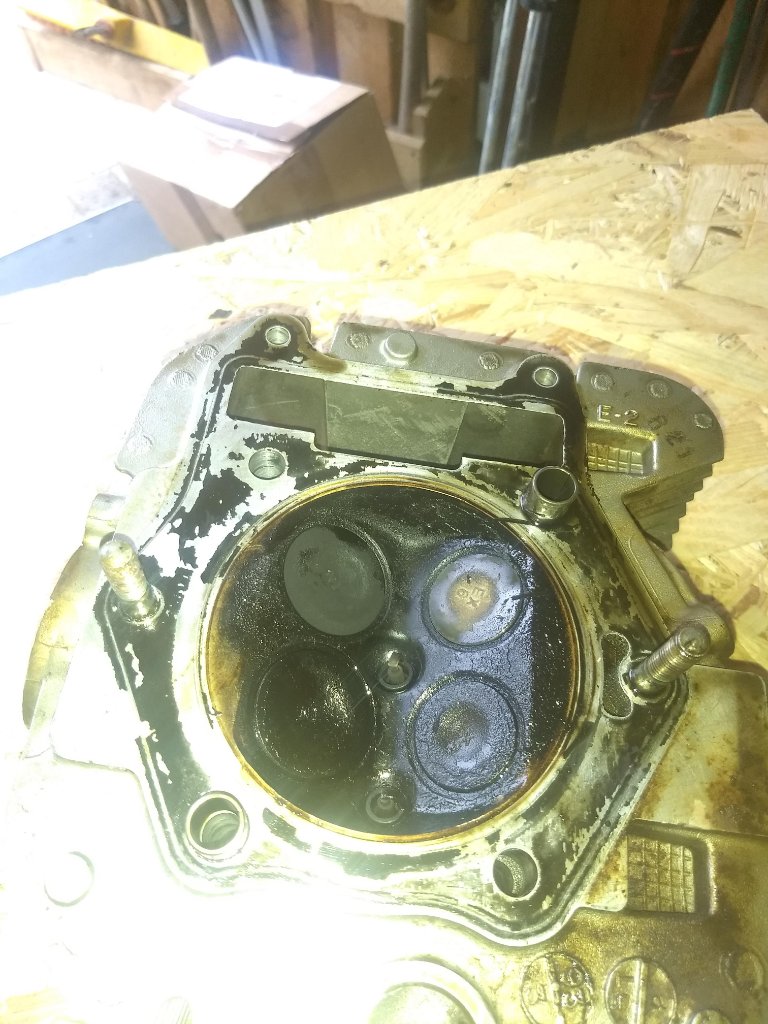

...hier, den kennst Du schon: den hast Du erst neu abgedichtet! im Loch erkennt man das Röhrchen mit dem Gewinde, da schraubst Du eine lange M6er Schraube rein...aber nur handfest anlegen!!
> sodann mit einem kleinen, schmalen Schlitzschraubendreher die Madenschraube ausdrehen...aber: "uffbasse" - der Schlitz ist meist schon ausgenudelt...
...jetzt das Röhrchen abziehen!
Jetzt kannst Du starten: das Loch ausbohren
(aber 8-tung: nicht zu tief bohren - miss das genau aus! Bohrst Du zu tief und setzt einen zu langen Gewindeeinsatz , bekommst Du das Röhrchen nicht mehr in das Loch!)
Dann, wie gesagt das Aufnahmegewinde schneiden und den Gewindeeinsatz (ich glaub' ein 10 mm langer M6er Gewindeeinsatz langt) eindrehen...
...gleich geht's weiter! :wink:

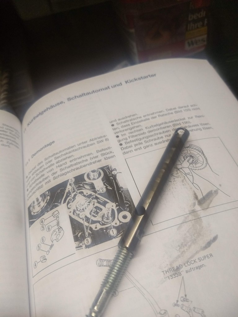

...so, hier:

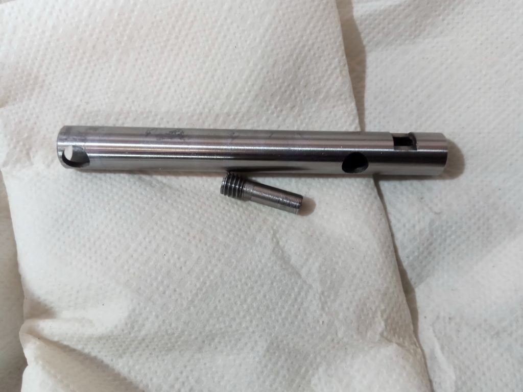

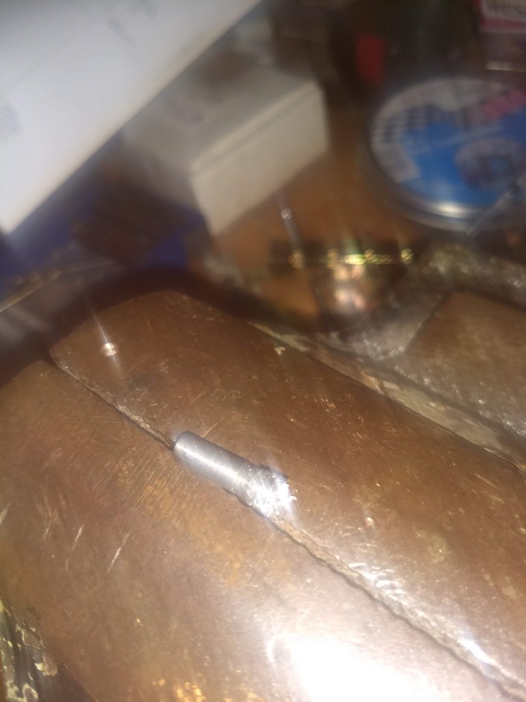

Madenschraube und Ölröhrchen...die beiden runden Löcher sind zur Ölverteilung, der eckige Ausschnitt ist für die Madenschraube...
...und, soweit klar? :wink:

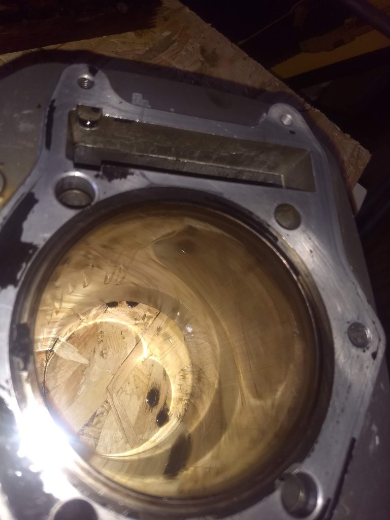

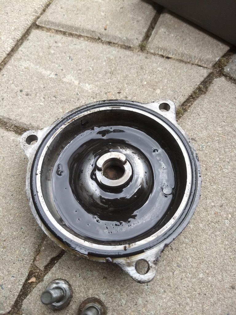

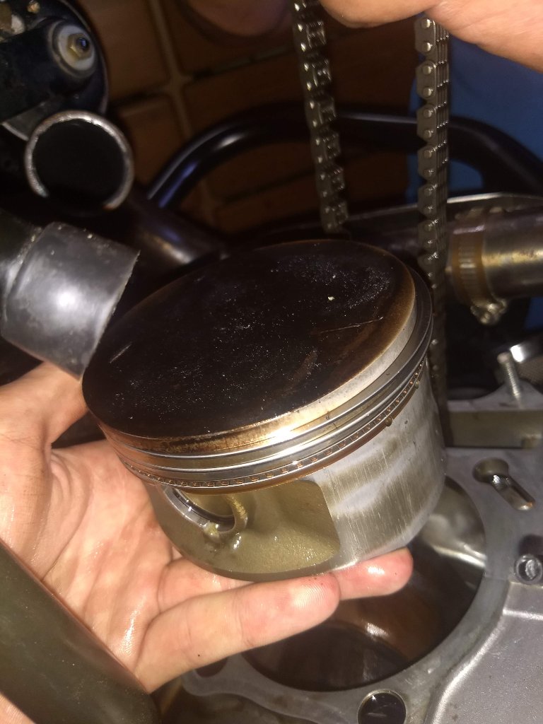

Hallo Freunde,
lang lang ists her, dass ich mich das letzte mal gemeldet habe. Nun habe ich endlich Zeit gefunden, meine Worte in die Tat umzusetzen.

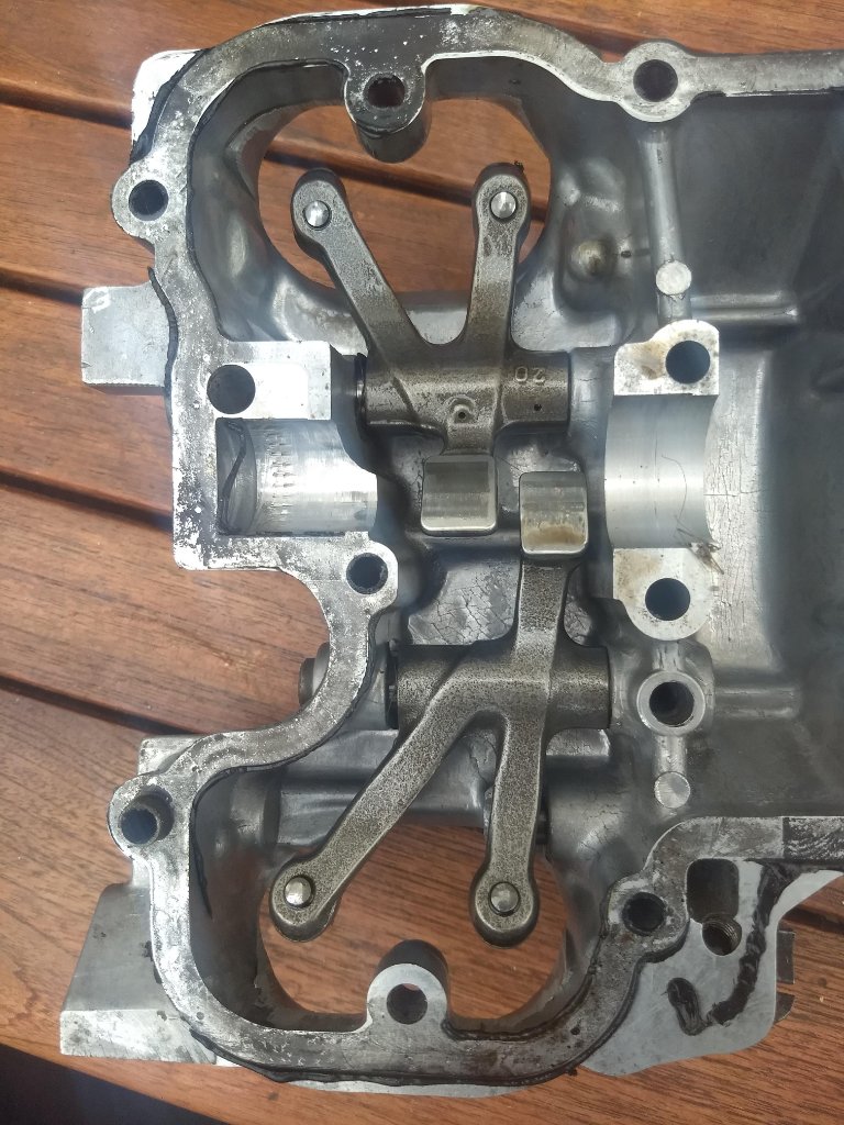

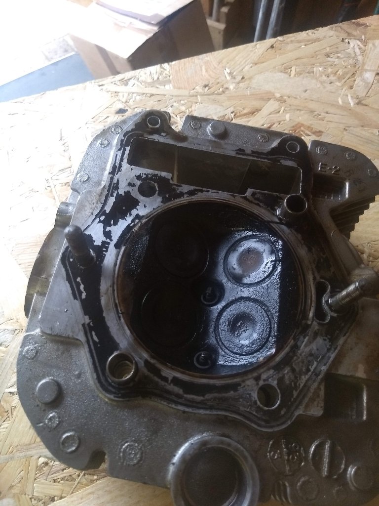

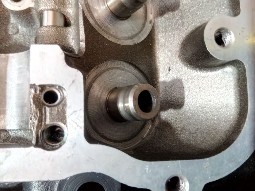

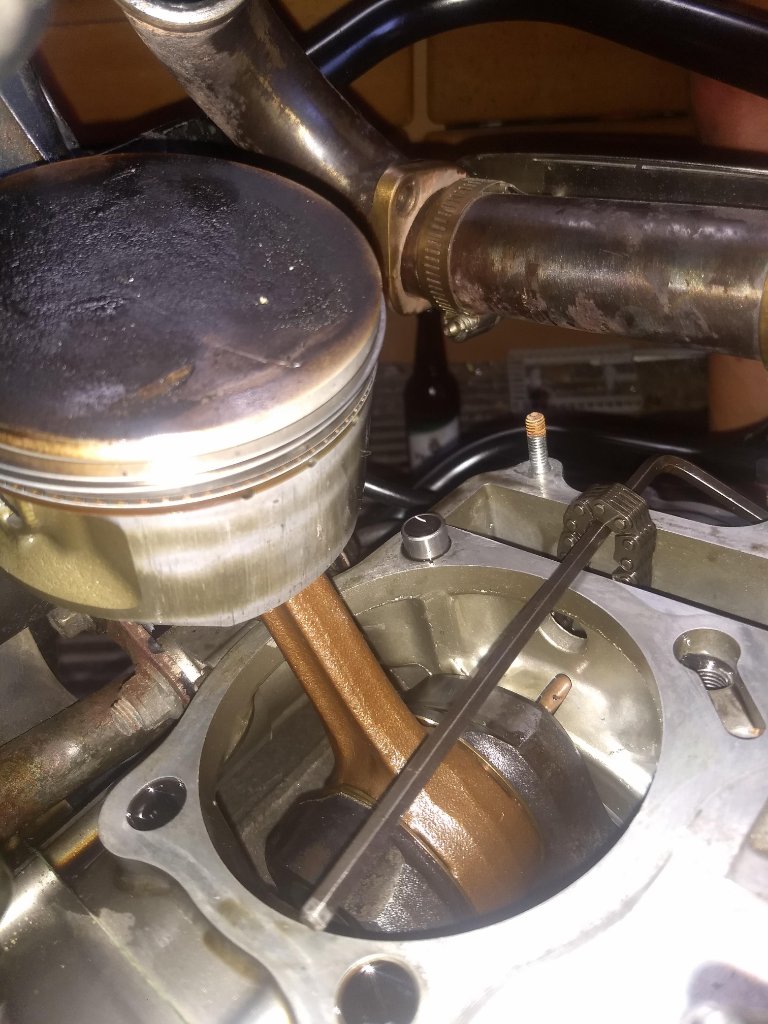

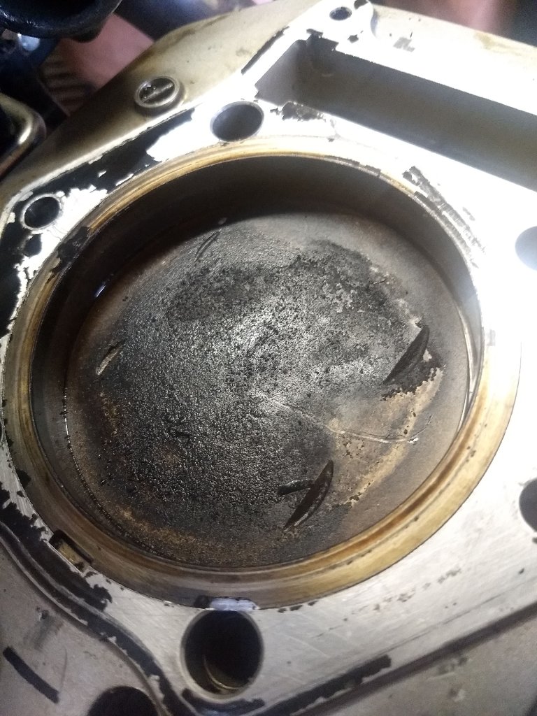

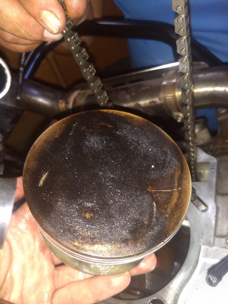

Das Öl wurde abgelassen, der Deckel abgemacht, Steuerkettenspanner und Nockenwelle rausgenommen, machen einen guten Eindruck soweit. Auch die Steuerkette an sich wirkt noch sehr ordentlich. Im Anschluss darauf haben wir uns den Zylinderkopf vorgenommen, der Kolben ist zwar schmutzig, wirkt aber sehr solide. Das neue Gewinde muss ich aber erst bohren, ich wollte mir heute die Verschleißteile angucken - was meint ihr? Wie schauen sie aus, muss man was wechseln? Alles fühlte sich glatt an. Sind die Ventilanschläge soweit in Ordnung oder doch "zu viel"?
@uli die Madenschraube und das Ölröhrchen habe ich nicht gefunden- bin ich doof oder mache ich was falsch? :mrgreen: Habe eine M6 Schraube reingepackt aber nichts fühlen können, sie hat nicht gepackt...Habe die SP44b, ist das vielleicht Modellabhängig?
Bitte schaut euch die Bilder an und teilt mir eure Meinung mit. Danke schon einmal für eure Hilfe bis hier hin :wink:

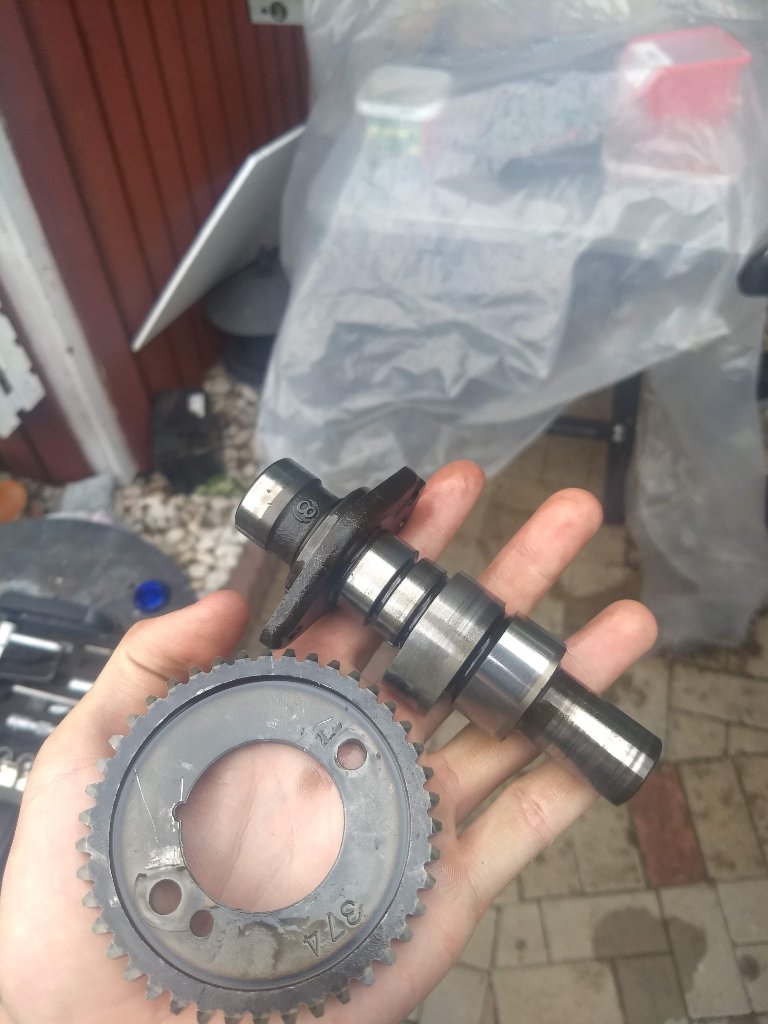

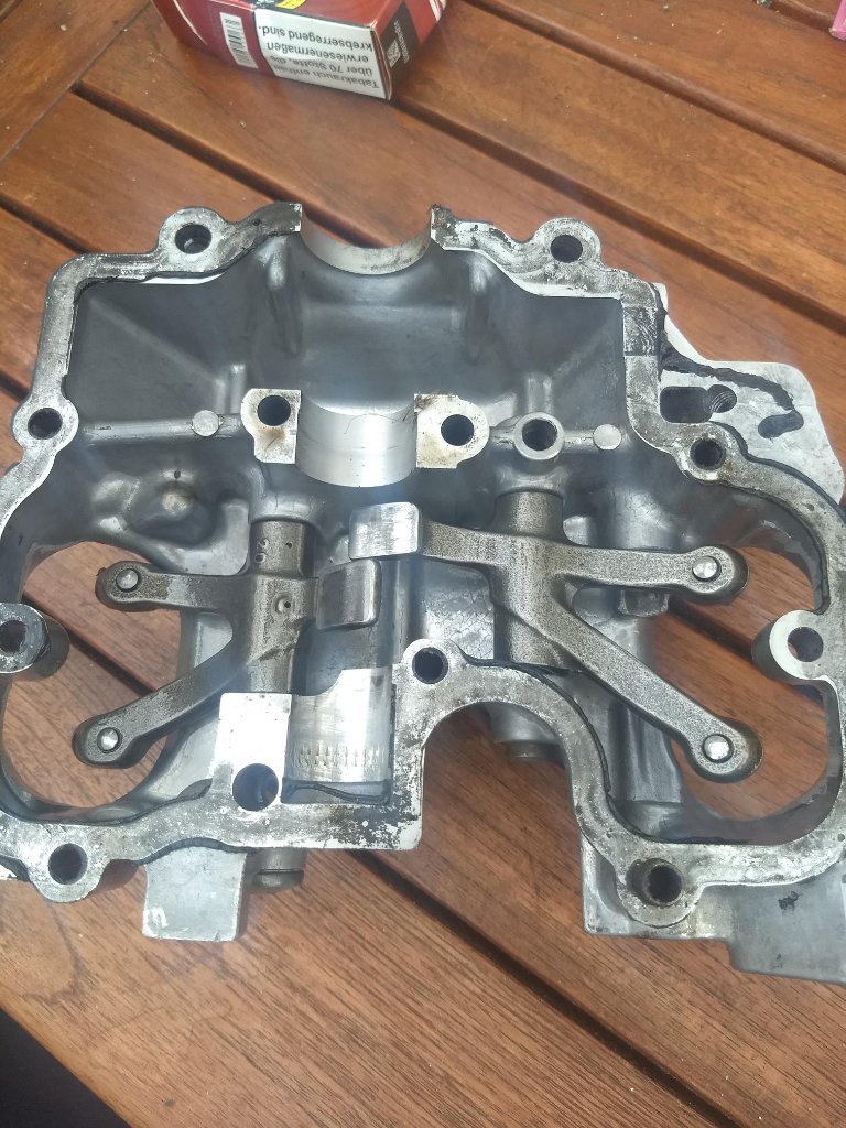

Weitere Bilder

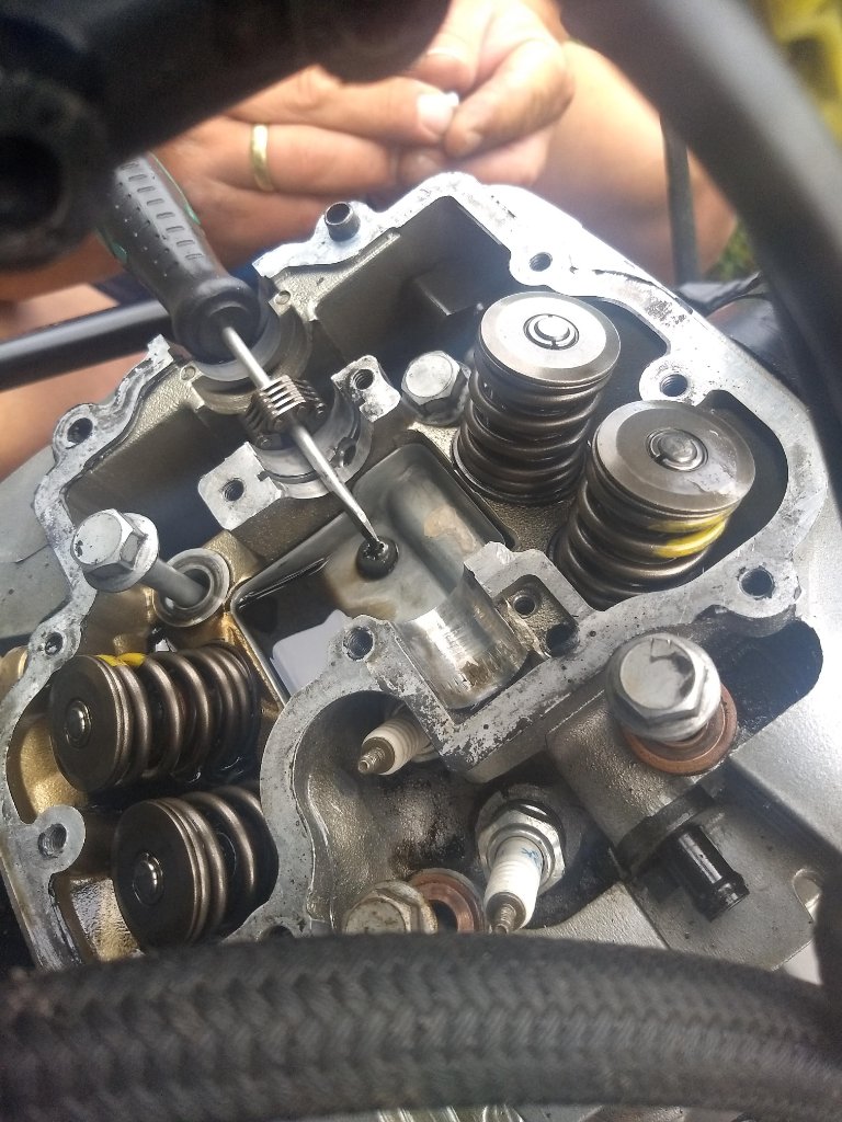

Uuund weitere Bilder

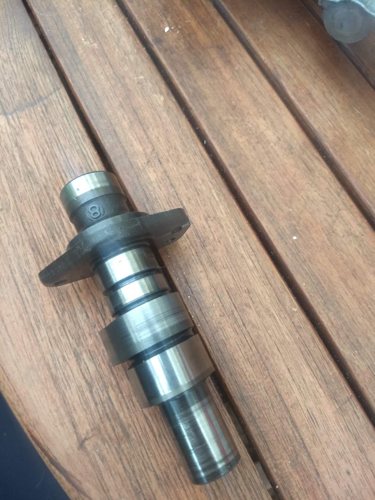

Auf ein letztes

Hi
Konntest du das Röhrchen ziehen ?
Schau ganz genau, nimm eine Lampe und blas die Löcher aus .
Schau hier die Nummer 20 ist es
https://images.cmsnl.com/img/partslists ... 1_77d7.gif
Wenn du die Teile schon ausgebaut hast, messe nach ob alles noch in der Toleranz ist.
Zeig mal noch ein paar Bilder von den Kipphebel Und den Nocken !
Die Steuerkette kann man leicht auf Längung prüfen
Vielleicht kann dir jemand die Verschleißmasse aus dem WHB geben

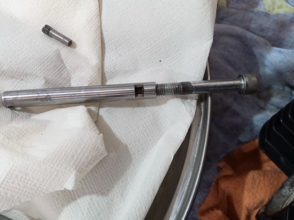

das Röhrchen konnte ich nicht ziehen, habe den Tipp von uli befolgt, mit der M6 Schraube. Hat nicht funktioniert. Ich werde es heute noch einmal versuchen.

Soo, jetzt antworte ich mir mal selbst.
Es gab einen Erfolg! Das Röhrchen und die Madenschraube sind draußen, mit der Madenschraube hatte ich echt zu kämpfen...Am Ende ist nur noch wenig von ihr übrig geblieben und eine neue muss her. Hat jemand einen passenden Link? :mrgreen:

Gelöschter User hat geschrieben: 02 Jul 2020 21:31
DR 650 SP44b
Re: Leitung Ölkühler undicht - was tun?
#71
Hi
Sieht gar nicht mal so schlecht aus, aber was sind das für Macken in der Lagerstelle ?

Moinsen,
diese Macken sind mir auch schon aufgefallen. Ob diese die Funktion des Motors in irgendeiner Art und Weise negativ beeinflussen...das kann ich leider nicht sagen. Probleme hatte ich noch keine damit.
Die Brennräume habe ich alle gereinigt, hat gut mit Backofenreiniger funktioniert. Da die Madenschraube durch ist, brauche ich eine neue....mal gucken, ob ich fündig werde. Die Verschleißteile (bis eben auf die Macke) sehen alle noch gut aus, ich denke, dass ich da nichts wechseln muss (Fotos folgen, habe ich vergessen). Das neue Gewinde kann also bald schon hergerichtet werden.
