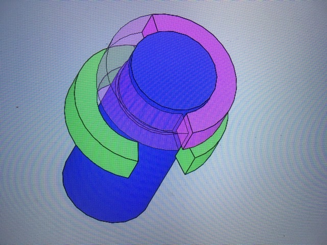

Claus hat geschrieben: 06 Mai 2020 19:47 WENN man sowas machen möchte, spindelt man die Löcher in den Gabelbrücken auf der Fräsmaschine auf. Eventuell muß man dann Sonderschrauben anfertigen, damit das überhaupt geht.(bei der DR wahrscheinlich nicht, da ist genug Platz) . Darüber redet man aber mit niemandem, der gern blaue oder grüne Kittel trägt...
Darüber habe ich auch einmal kurz nachgedacht!
Habe es aber verworfen. Da bleibt sehr wenig Material stehen . Es ist einfacher sich die passenden Teile zu besorgen.

deFlachser hat geschrieben: 06 Mai 2020 20:42
Gelöschter User hat geschrieben: 06 Mai 2020 19:55
deFlachser hat geschrieben: 06 Mai 2020 19:38 Hat es von euch schon jemand gemacht, oder warum seid ihr euch da so sicher?
Ist micht dein Ernst ...oder ?
Ich hatte eine, so glaube ich, klare Frage gestellt.
Ob das mein Ernst ist, ist keine Antwort auf meine Frage.
Die vordere Gabel hat eine sehr hohe Belastung auszuhalten. Mehr, als alle anderen Bauteile.
Wenn Du in einem 39mm Durchmesser eine 41mm Durchmesser einbringst, wird der vorhandene kleinere Durchmesser der Klemmhalter verformt.
Das ist für diese Belastung nicht dauerhaft gut. Solche Umbauten gab es in der Vergangenheit schon sehr oft und die dadurch resultierenden schweren Unfälle auch.
Ich hatte einen Kumpel im Bekanntenkreis, der durch so einen Umbau bei einer Tenere einen schweren Unfall mit Todesfolge hatte. Der Gutachter hat diesen Gabelumbau als Ursache deklariert, da ein Klemmhalter gebrochen war.
Dies zur Frage, ob schon jemand Erfahrung damit gemacht hat.
Ja, mein Kumpel Toni, der Tödlich verunglückte 1995.

Moin Andreas,
danke für deine Erklärung. Hätte nicht gedacht dass 2mm so den Unterschied machen.
Das Du solch eine Erfahrung im Bekanntenkreis machen musstest ist tragisch.
Also merken wir uns ; keine dickeren Standrohre in zu kleine Gabelbrücken :(.

Im Vordergrund ein 39er Ring auf einem 39er Sitz. Der grüne Ring ist ein aufgebogener 39er auf einem 41er Sitz . Natürlich nur stilisiert. Wie er sich im realen verhält ist nicht darstellbar. Abhängig von Radien , Materialverdickungen, Stegen etc. Wird er sich anders verhalten. Aber ich denke es ist ersichtlich , dass es zu gewaltigen Verspannungen im Material kommt die nicht gesund sind . 2mm im Durchmesser ergeben einen Umfangs Zuwachs von ca. 6,3mm
Grüsse Jörg
