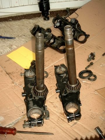

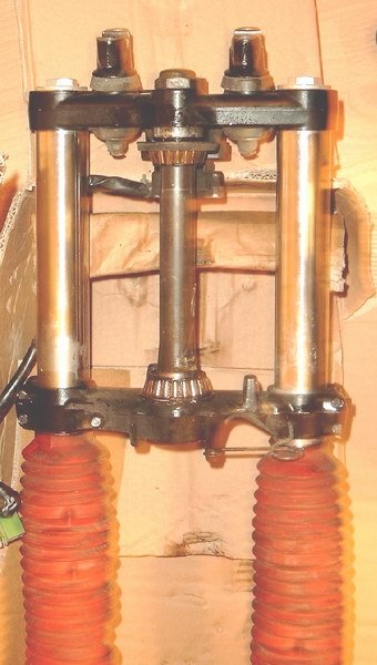

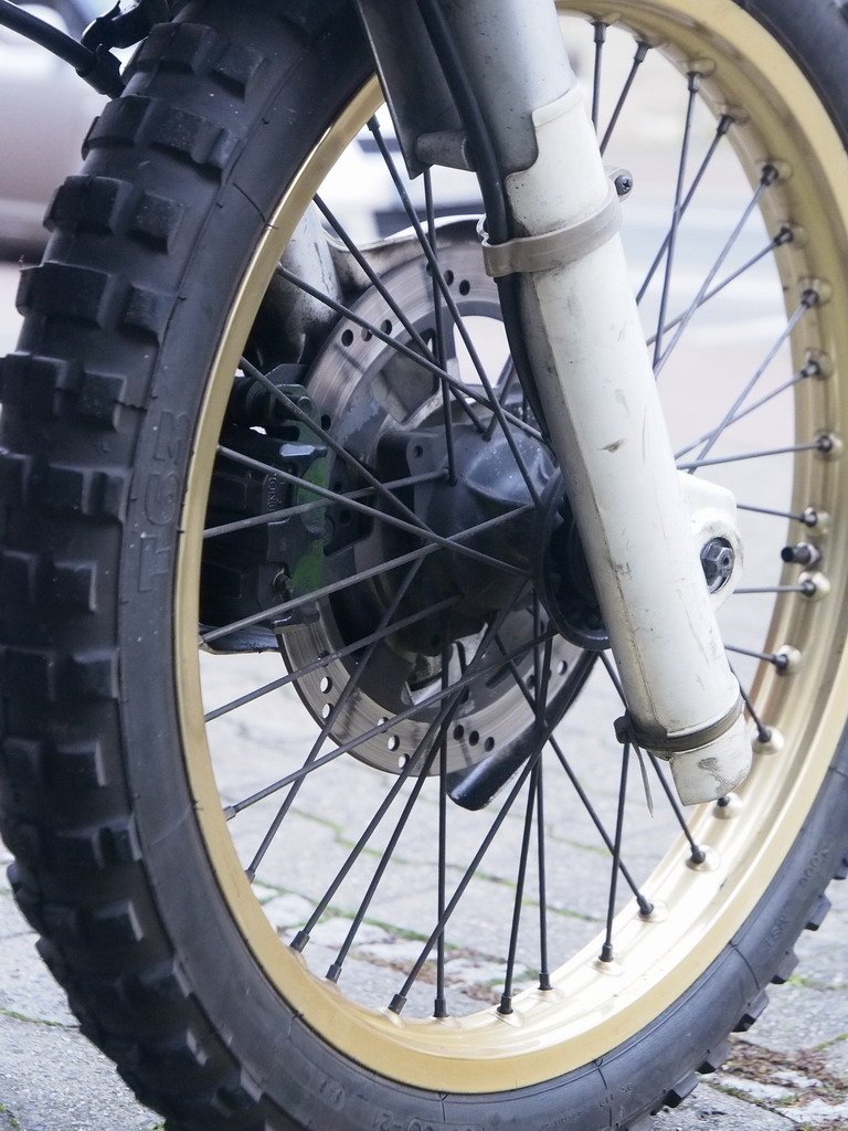

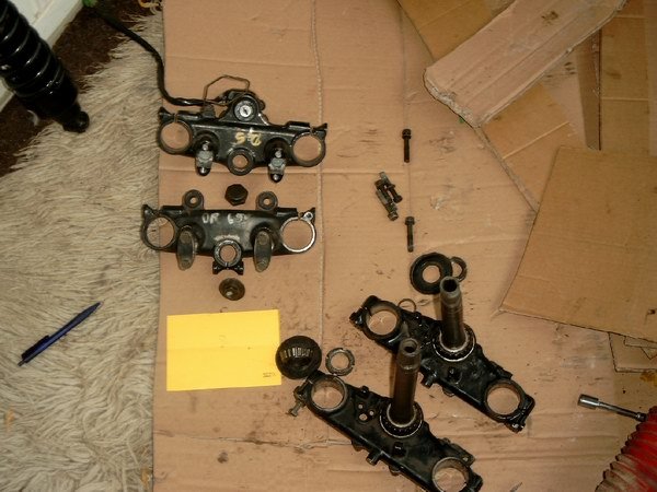

also ich hatte damals eine komplette Gabel mit Brücke von der SP41b hier. Nachdem ich mir das genau angeschaut hatte habe ich die 41mm Holme (nachgemessen und mit neuen 41er Dichtungen verbaut..) dann einfach in die 39 Klemmung geschoben. Die 2mm bewegt sich das Ding beim lösen der Klemmschrauben anscheinend eh.
Ich hatte damals verschiedene Gabeln der 650er da, verglichen und dann der Einfachheit halber aber nur Holme, Bremse und Bremsscheibe gewechselt.
..und fragt mich jetzt bitte nicht welche 650er Teile das alles sind. sind aber Unterschiedlich, insbesondere das Zündschloß..

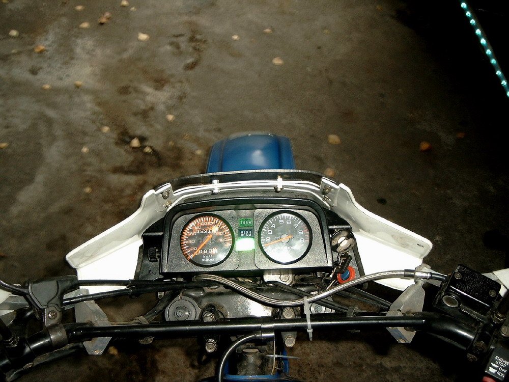

Beitrag von m.w. »

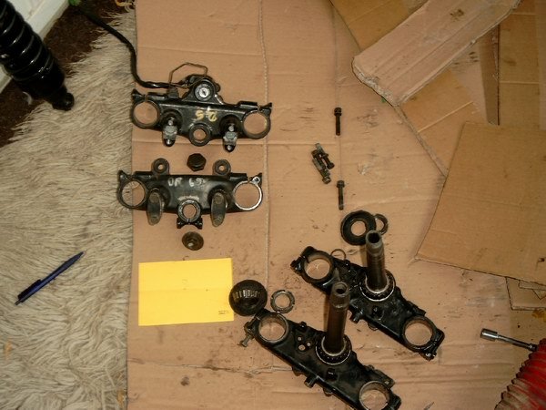

Cockpit sah dann zwischendurch so aus:

auch wenn das mit der unpassenden passung (41->39) funktionieren mag... das würd mein maschinenbau-herz nicht zulassen. du fährst ja auch keinen 88mm kolbenring im 90mm zylinder, obwohl es passen würde. ja: äpfel und birnen. :lol:

m.w. hat geschrieben: 03 Jul 2020 18:26 Nachdem ich mir das genau angeschaut hatte habe ich die 41mm Holme (nachgemessen und mit neuen 41er Dichtungen verbaut..) dann einfach in die 39 Klemmung geschoben. Die 2mm bewegt sich das Ding beim lösen der Klemmschrauben anscheinend eh.
Ich möchte dir nicht zu nahe treten, aber das kann nicht sein. Was sein kann ist das Joch und Brücke manipuliert sind, dafür würde sprechen, das auf der 600er Brücke DR650 geschrieben wurde !
Das Thema hatten wir schon mal und ich habe beide Gabeln nachgemessen. 2mm lassen sich nicht wegdiskutieren.

das sind Brücken von der DR650. Die hatte ich nicht an meiner DR600.
Allerdings die Holme..
und nur an die 650er Holme der SP41b paßt die Doppelkolbenbremse mit 280er 4 Loch Scheibe ohne Adapter

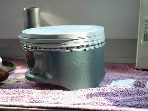

Einmal Kexel beschichteter Kolben..
..der DR würde ich aber glatt zutrauen auch mit einem kleineren Kolben noch zu laufen .. Eisenschwein mit Wurfpassung..

Also da passt was nicht. Von 1985 bis 1989 wurden immer 39er Gabeln verbaut.
Eine 41er Gabel bekommst du nicht ohne Gewalt eingebaut. Es sei denn die Bohrung wurde erweitert.
Der Sattel passt an alle Gabeln von SP41 bis SP45
Die vierlochbremsscheiben wurden auch in der RS und in der 750er verbaut

die 280er Scheibe der Dr650 SP41b/DR750 (4-Loch, paßt an die orginal Dr600 Felge)
nun, ich hab schon im Chemie Lk aus einer Zink/Kupfer-Zitronenbatterie 2,5 V rausgeholt :roll: (OK.. unser Lehrer wußte nicht , das ich sie vorher mit dem Labornetzteil unterm Tisch aufgeladen hatte.. :evil: )
dann müssen meine magischen Hände wohl die Gabelbrücke durch Handauflegen erweitert haben.
na egal. die 41er Gabel war jedenfalls diverse Jahre (so von 2003 bis zum Verkauf 2020) in die 39er Klemmung und hat alles problemlos mitgemacht
Enduromania Vortreffen Dreckennach 2004
und die Doppelkolben Bremse läßt sich im Gelände bergab einfach deutlich besser als die Single original dosieren...
