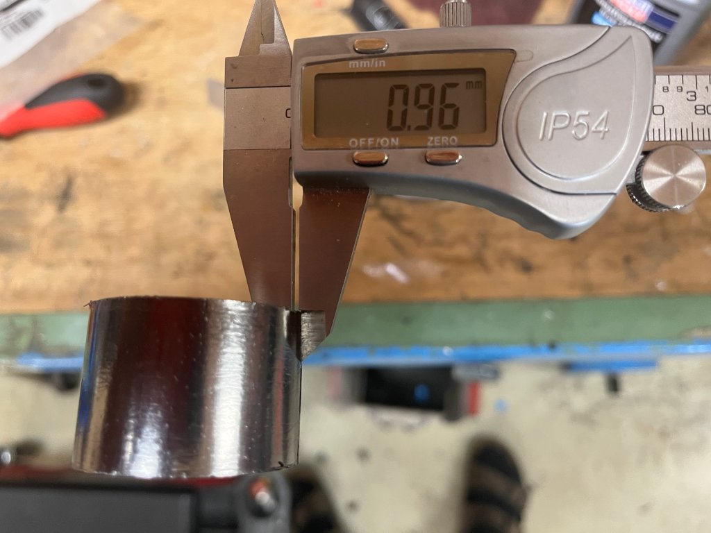

Hier mal ein Beispiel einer Paketdichtung:
Original für die SP43B bei Wolfgang bestellt.
Schorsch
