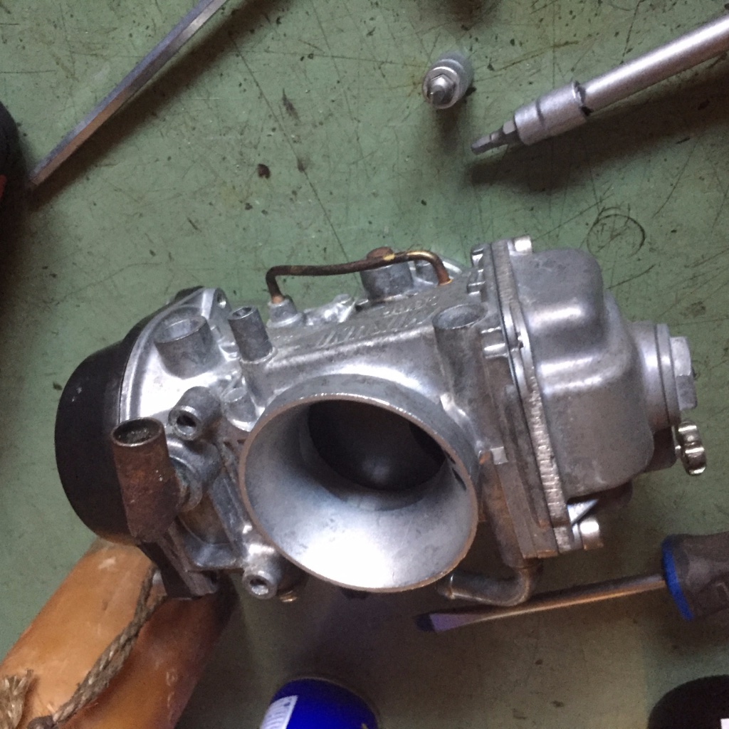

Erinnert Ihr Euch an den Vergaser? Er hat trotz professionellem Ultraschall nicht funktioniert, zu groß waren die Korrosionsschäden im Bereich der Düsenaufnahmen und Schwimmerkammer.
Per Zufall finde ich einen baugleichen in den Kleinanzeigen für 80,-€, finde ich angemessen und schlage zu. Er kommt wenig später mit der Post und ich bin erstaunt: Im Prinzip Neuzustand. Direkt eingebaut und gekickt, 2 mal, dann lief sie an und bollert schön vor sich hin. Gasannahme ist super, Leerlauf stabil und der Motor klingt mechanisch absolut gesund. Super! Weitermachen lohnt sich.

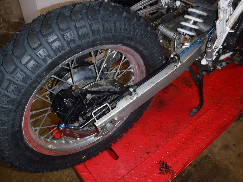

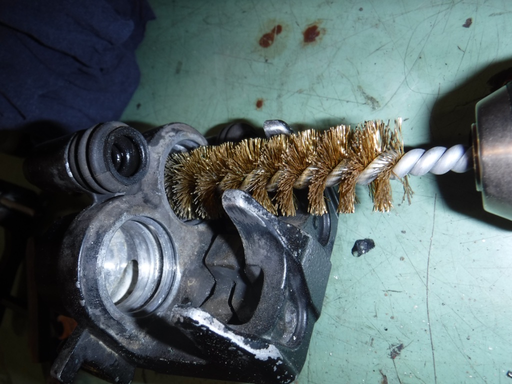

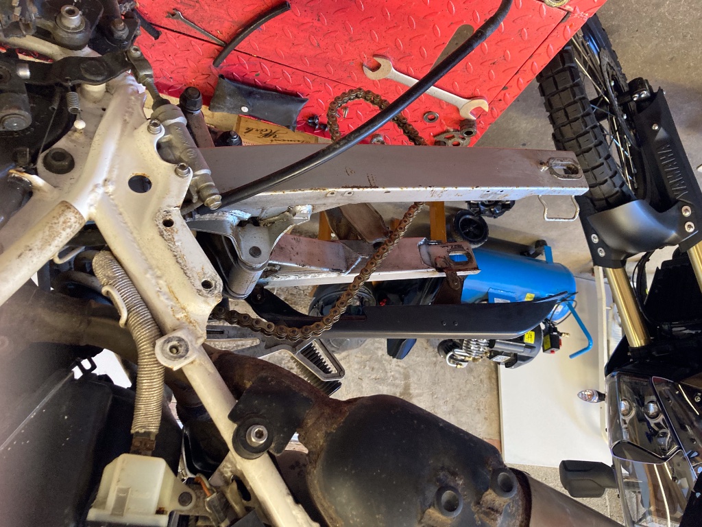

Da es ja anscheinend läuft, widme ich mich dem Heck und er Bremse inkl. Leitung. Auch hier kommt eine Stahlflexleitung rein und der Sattel komplett überholt. Ich habe noch Hoffnung, daß Suzie noch dieses Jahr intensiv getestet werden kann.
#63
:mrgreen: im Hintergrund steht ja ein E-Starter Moped :mrgreen: Buuuuhhh :lol:
Hast du bei der Gelegenheit die Kette raus ? Zwei drei Handgriffe mehr und eine geschlossene wäre drin ?!

Das Buh hab ich mir ehrlich verdient.
Die Kette darf bleiben, bis auf ein bisschen Flugrost ist sie doch so ziemlich das einzige ehrliche an der DR und technisch wie ladenneu, wenn auch nicht zeitlich. Für Marokko werde ich eine zweite Kette dabei haben aus der Erfahrung heraus. Mit der SR bin ich mit ach und krach und schlagender Kette , die kurz vorm zerreissen war bei Ali Nassir`s Werkstatt in Zagora aufgeschlagen. Dort bekam ich eine "neue" Kette . Er hatte sie in irgendeinem Lager in Casablanca aufgetan und diese mit dem Taxi kommen lassen. Casablanca ist einfache Fahrt etwa 600km von Zagora entfernt! Mit dem Taxi! Gekostet hat mich das dann mit Einbau 100€.
Der Verschleiss am Antriebsstrang ist in der Wüste mörderisch.
