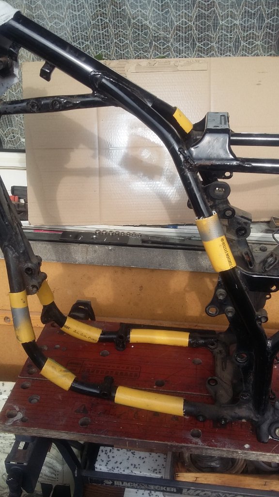

Hi Charly,
um den Rahmen zu schützen habe ich Gartenschlauch genommen, der Länge nach aufgeschnitten und mit Kabelbindern oder Panzerband an den kritischen Stellen am Rahmen befestigt.
Ich kann Dir morgen Fotos schicken wie das aussieht.

Oder halt alte Motorradschläuche. Da hab ich genug und werde das mal nehmen, wenn der SE Motor wieder rein kommt.

Und immer schauen das die Hände und Finger an den kritischen Stellen den Lack schützen !

Hi Charly,
hab hier mal ein Foto auf dem zu sehen ist wie ich das mit dem Gartenschlauch meine. Der sollte so dünn wie möglich sein.
Das ist ein SP43b Rahmen

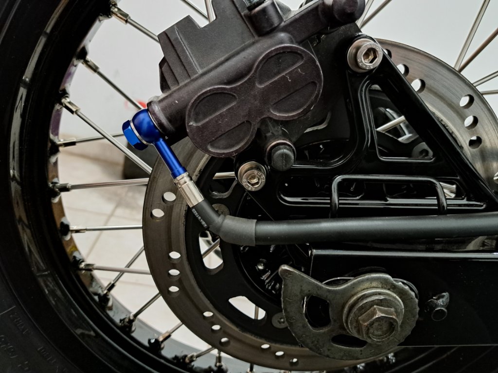

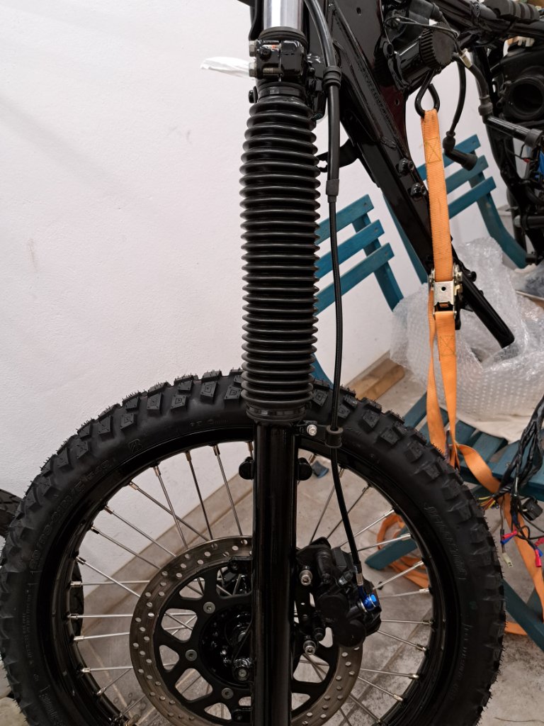

Kleinkram.
Heute die Vordere Bremspumpe überholt und die Bremsleitung grob verlegt.
Lenker liegt schon bereit. Aber die Riser die ich hatte, passten leider nicht. Neue sind unterwegs.
Beim bestellten Kettensatz bin ich mir noch unsicher. Hab die original Übersetzung bestellt. Vorher hatte ich, noch vom Vorbesitzer, 15-47 drauf. Ritzel und Kettenblatt sehen noch gut aus. Nur die neue Kette ist zu kurz :roll:

Hey Howard,
meines Wissens nach gehört die Bremsleitung am ende der Schwinge hinter den Metalbügel, als Schutz.
Sehr schön dokumentiert.
Heiko

Ja korrekt. Liegtnur grob. Die Halter auf der Schwinge will ich noch neu machen.
Oh man und ich will damit noch ins Gelände :oops:
Kam mit der kurzen Übersetzung sehr gut klar. Na mal gucken

Hallo Heiko,
gutes Auge, der Bügel ist ohne hin nach oben verbogen.
