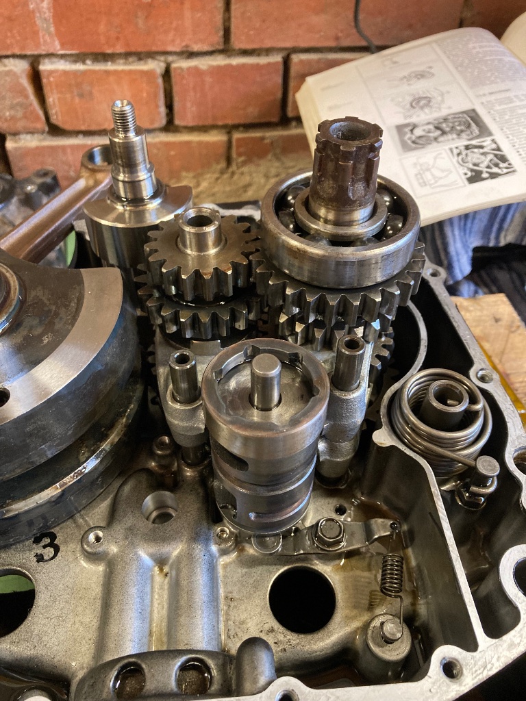

Hasi hat geschrieben: 26 Mär 2024 21:44 Hast Du die Demontage auch strikt nach der Uli-Technik durchgeführt und auch den Seegering an dem Nachbarzahnrad gelöst um dies zu verschieben und mehr Platz für den Abziehr zu bekommen?
Mit meinem Abzieher hatte ich keinerlei Platzprobleme, der ist klasse und war günstig.
DR_Jörg hat geschrieben: 27 Mär 2024 13:01 :D
Eine Rolle Doppelkekse und eine Tafel Nuss Nougat ……das mit dem zählen müssen wir noch üben :lol:
Danke für die jahresration
Ups, da verzähle ich mich doch sehr gerne mal. 8) Sorry für die viele Verpackung aber ich wollte, dass nicht nur Krümel bei Dir ankommen.

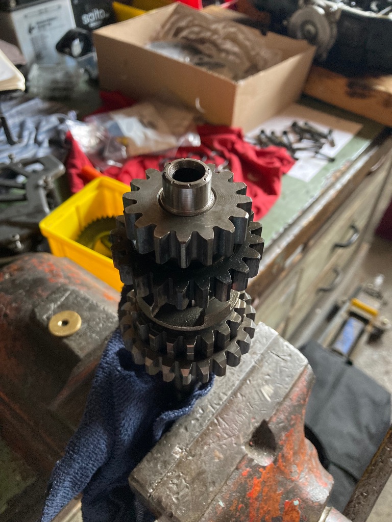

Das Rad auf der Spenderwelle ging übrigens ziemlich problemlos ohne Hitze und in wenigen Schlagschrauberansätzen runter, von daher wird die Spenderwelle in Zukunft als Gesamtgetriebe Ihren Dienst tun.
tobster
Beiträge: 197
Re: DR650RS Fehlkauf-die Leidensgeschichte beendet
#65
Beitrag von tobster »

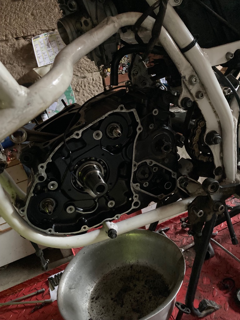

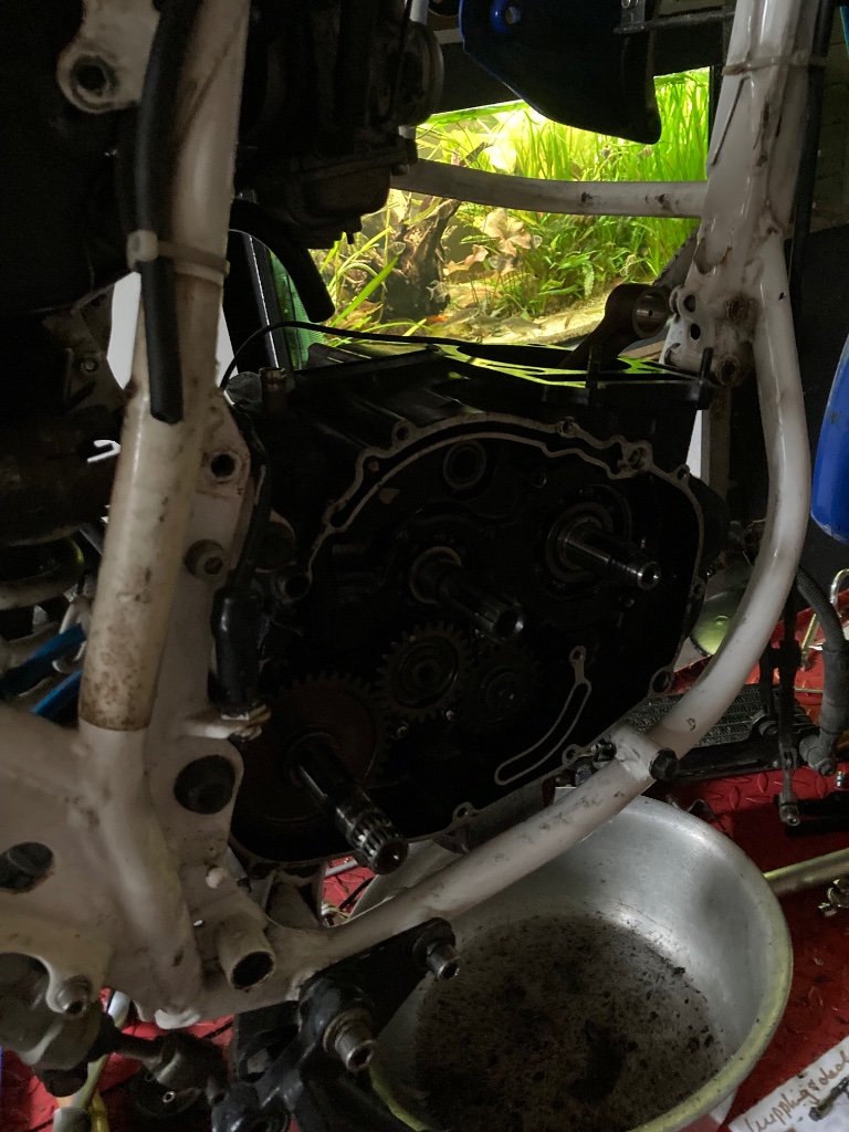

Aus zwei nicht perfekten hole man das beste raus. Sogar ohne Presse bin ich ausgekommen, mit Backofen und Kältespray sowie drei Hammerschlägen war das Zahnrad wieder montiert. Ich hab es einfach mal ausprobiert und es hat geklappt.
Als nächstes finden die zwei Hälften wieder zueinander. Leider hat mir die Schlagschrauberaktion sämtliche wohlsortierten Gehäuseschrauben von der Werkbank geschüttelt aber das sollte sich lösen lassen.
