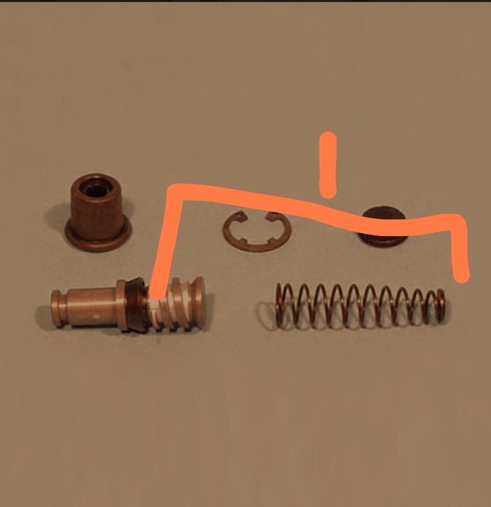

Symptom ist das Gleiche. Druckpunkt ist gut aber das Rad dreht immer noch nicht vollends frei. Irgendwie gehen die Kolben nicht weit genug zurück. Kolben kann ich beide nicht gleichzeitig reindrücken. Ich verstehe das System am Handbremskolben nicht. Ich habe einen Gummi ganz vorne am Kolben der wie ein Hut aussieht. Offene Seite zeigt zur Bremsleitung. Wie kommt da Bremsflüssigkeit, beim Reindrücken der Bremskolben, an dem Gummihut vorbei? Die muss ja irgendwo hin?
Entlüften musste ich wie folgt.
Leitung, Vorratsbehälter und Bremssattel füllen.
Auch musste ich den "Raum" vor dem Handbremskolben, da wo die Förderschnecke ist, füllen. Dazu hab ich den Vorratsbehälter voll gefüllt, verschlossen und um 90Grad verdreht. Dann die Bremsleitung abgeschraubt und befüllt. Dann alles wieder zusammen und weiter entlüftet. Bremsbacken waren der höchste Punkt. Bremshebel ziehen, Entlüfterschraube öffnen und schließen. Bremshebel loslassen und so weiter.
Kann doch nicht sein, dass das Entlüften so ein Scheiß ist.
Vielleicht bin ich auch zu blöde.
Re: Bremsenfrage
#74
ich versteh das nicht ganz....welche förderschnecke vor welchem kolben.... :? :? :?
und dann, wenn du es schon so befüllst, solltest du im vorratsbehälter zum entlüften nicht mehr wie den max. am besten ein wenig weniger flüßigkeit haben, eben öfters nachfüllen...wenn da nach dem entlüften zuviel flüßigkeit drinn steht gehen die kolben unten nicht ganz zurück und die scheibe schleift....

Da wo die Feder ist, die den Kolben wieder zurück drückt. Das musste ich extra befüllen, sonst geht da gar nix. Der Behälter war ziemlich voll. Aber dass das gleich bis zum Blockieren geht?
Jetzt bin ich bei dem Strich am Behälter. Gleiches Bild. Kolben öffnen nicht vollends. Beläge schleifen an der Scheibe.
