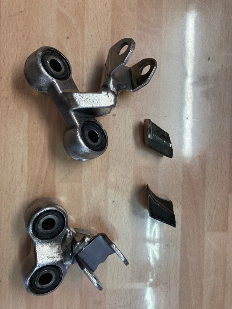

Hallo liebe Gemeinde!
So, bin heute beim Schweißer meines Vertrauens gewesen und ich muss sagen: Bislang saubere Arbeit, sodass sich Freude und Respekt bei mir breit machten! :D
Bilanz
Soll
  • 4 Buchsen
  • Ordentliche Menge Schweiß
  • Schraustock aus der Verankerung gerissen (beim Auspressen der Buchsen)
Haben
  • 2 cm tiefer je Raste
  • 40 gr weniger Gewicht
Mehr als 2 cm gingen nicht bei der Methode, die ich gewählt habe (Schenkel der Aufnahme gekürzt).
Sobald ich die neuen Buchsen habe und diese verpresst sind, mach ich ein paar Beweißfotos.

Hallo Peter, was kommt denn da preislich auf mich zu, überlege ggf., mir alternative Buchsen zu besorgen.

Hab ich bei meinem freundlichen bestellt ( die Buchsen ) waren innerhalb von 3 Tagen da.
Ich habe die Buchsen mit ordentlich Fett in die Rastenahlter und auf die Gummibuchsen mit Aluzulage un ner Nuss eingepresst. Mein Schraubstock hat das locker weggesteckt, war aber ordentlich zu kurbeln,und Du musst aufpassen das Du sie nicht gleich zu beginn verkantest!
@Waldi69: Ich habe aber ca. 25mm rausgeflext, also ca. 48gr. Gewichtsersparnis...
Und das macht sich schon bemerkbar...
wenn ich nicht im DReck fahre :mrgreen: :mrgreen: :mrgreen:

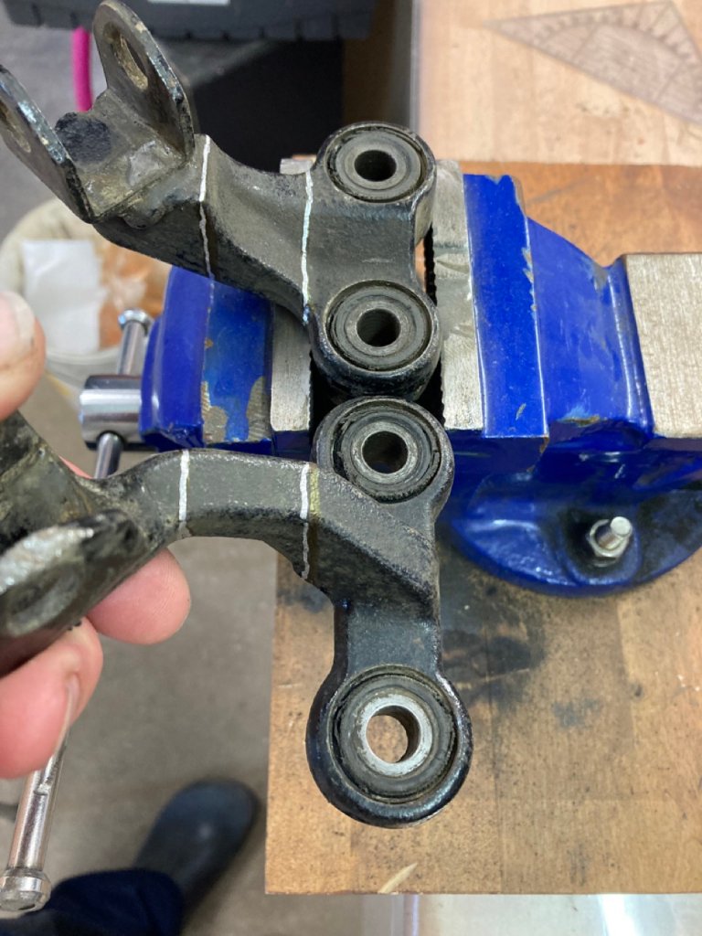

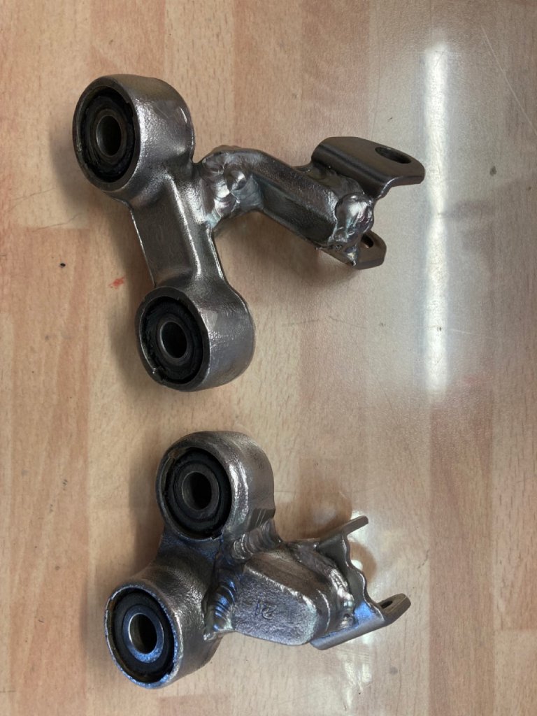

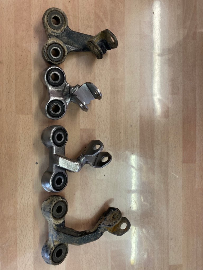

ich habe auch mal wieder gebastelt. Bei den DR Days bin ich die SP44 vom Malte Probe gefahren und war begeistert von den tiefergelegten Rasten.
Also ran an die Flex... Leider war ich wieder so im Arbeitsrausch, dass ich vergessen habe zwischendurch Fotos zu machen...
Aber ich habe ein Foto gemacht, wo ich die Schnitte gesetzt habe. Da diese hier im Thema fehlen und vor Jahren schonmal angfragt wurden, stelle ich die mal ein.
Ich habe ein V in die Bauteile geflext und erst eine Wurzellage geschweißt, nochmal angeschliffen und eine Decklage geschweißt.
Die Farbe trocknet gerade, ich bin schon gespannt auf die Probefahrt...

Ich habe die tieferlegung der Rasten damals an meiner SE auch als extrem Vorteilhaft empfunden! Ein ganz anderes Fahrgefühl. :D
