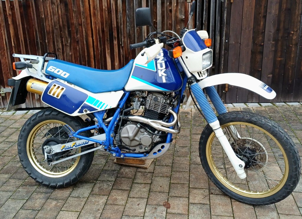

So, heute hab ich mich getraut den Motor anzuwerfen.
5L neuer Sprit um den Tank eingefüllt, OT gesucht,choke u.....bei. 1 Kick läuft der Motor schön im Standgas!
Ganz wenig mechanische Geräusche,Gasannahme ist top.Alles Serieneinstellung.
Bin begeistert und der Klang aus dem alten Sebring...geil.
Hab ihn vermisst :mrgreen:
Es war nicht ganz klar ob die CDI und Zündung i.O. ist,da ich ständig gewechselt habe.... :roll:
Aber scheint erst mal alles gut zu sein :wink:

So,jetzt ist die DR600 S fertig für die erste längere Probefahrt!
Leckage am Ölkühler war nur eine gelößte Verschraubung.
Muss ich wohl bei der Demontage des Krümmers gelöst haben...bissle Altersdementz :roll:
Heute ist das Wetter leider zu nebelig und es hat nur ne Runde um den Block gereicht.
Der Motor springt echt gut an...hoffe die Zündung ist i.O.,da ich ja die 600S immer mal wieder als Teiletauscher herhalten musste.Bin nicht sicher ob ich alle Teile wieder zurück gebaut habe?! :roll:

Was ist das für ein Krümmer und woher?
Re: Dr 600 Motor tuning und erfahrung
Verfasst: 14 Dez 2025 17:36
von Stollenreiter
Hasi hat geschrieben: 14 Dez 2025 17:04 Was ist das für ein Krümmer und woher?
Hab ihn vor Jahren gebraucht gekauft obwohl ich denke der war nur angebaut :roll:
Arows ist es nicht,ich gehe davon aus das es einer vom Forumssponsor ist,den es nicht mehr gibt.
Das war nach 60km.
Hat etwas Farbe bekommen...

Die sieht sehr schön aus.

deFlachser hat geschrieben: 14 Dez 2025 20:16 Die sieht sehr schön aus.
Muss noch den neuen 600 S Tank lakieren und dann gibts neue decals ohne Kratzer.
Oder den 18l Plaste Tank....
So geil das der Motor so läuft wie gehofft :wink:
Vielleicht fahre ich morgen damit zur Arbeit...km machen :mrgreen:

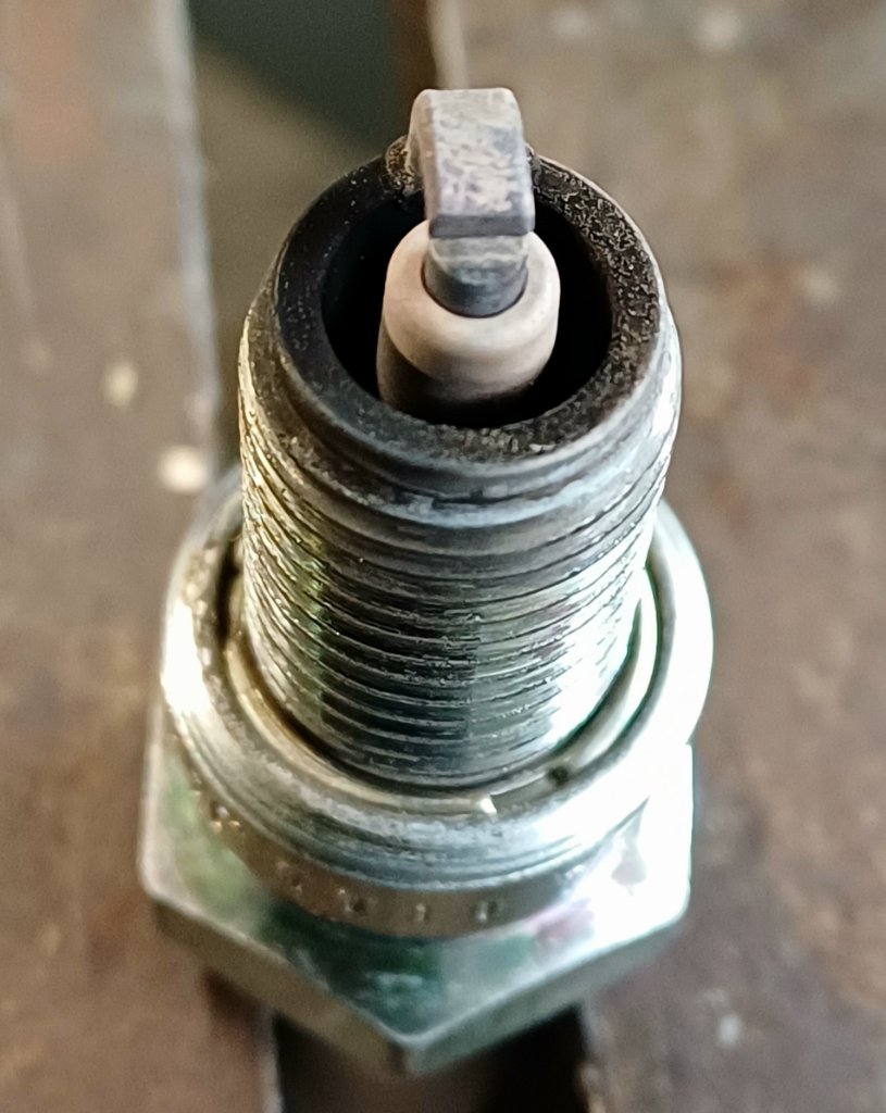

So,habe mit dem neuen Motor ein paar km gefahren.
Kerze kontrolliert(nur die äußere.Da kommt man wenigsten gut ran...
HD 135: Kerze komplett hell (leider kein Bild) also etwas zu mager.
HD 140: Kerze ist dunkler
Kann aber sicher noch etwas fettere HD vertragen.
Jetzt HD 145 allerdings mit dem vergrößerten LuFi Deckel
Wenn die Straße trocken ist fahre ich ne Runde.
Da ich den Motor nicht stark beschleunige und kein Vollgas gebe ist das ganze nur ein ungefähres Abstimmen.
Hauptsache nicht zu mager :mrgreen:
Aber zu fett war ich sicher auch noch nicht.
Nadel und CO Schraube sind noch laut WHB.
Hab vor kurzem eine "Vergasertuning" Anleitung von 2003 gelesen da lässt man den Lufideckel komplett weg und geht auf HD 150 :shock:
Auch die Nadel wird eine Raste höher gelegt...
Hat das hier schon Jemand so gemacht?
Düsen habe ich von 135-147,5 in 2,5er Schritte.
Bin gespannt wie sich der Motor jetzt fährt.
