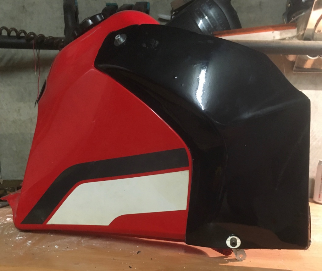

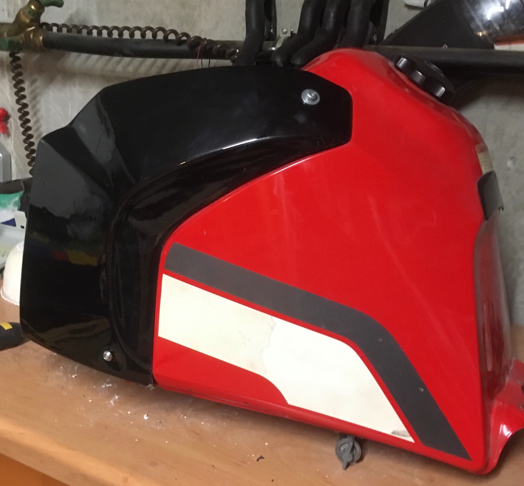

Ich habe Gute Laune weil...
….. es gar nicht so schlecht geworden ist! Jetzt noch das Finish und dann mal sehen wie es im Gesamtbild mit dem Moped wirkt

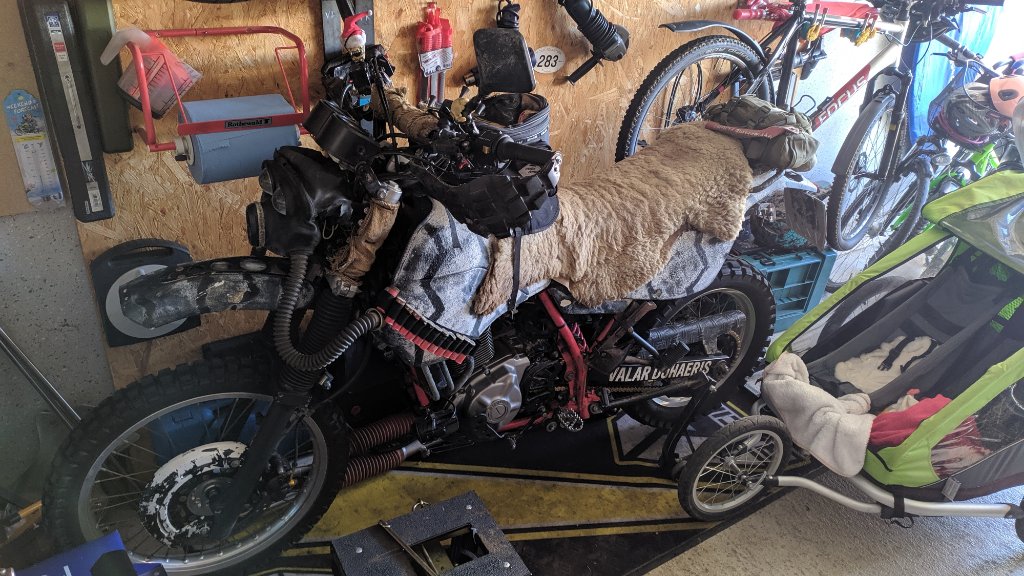

….. das Umbauprojekt RSE zur Wühlmaus so gut wie fertig ist….
