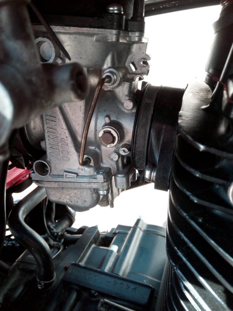

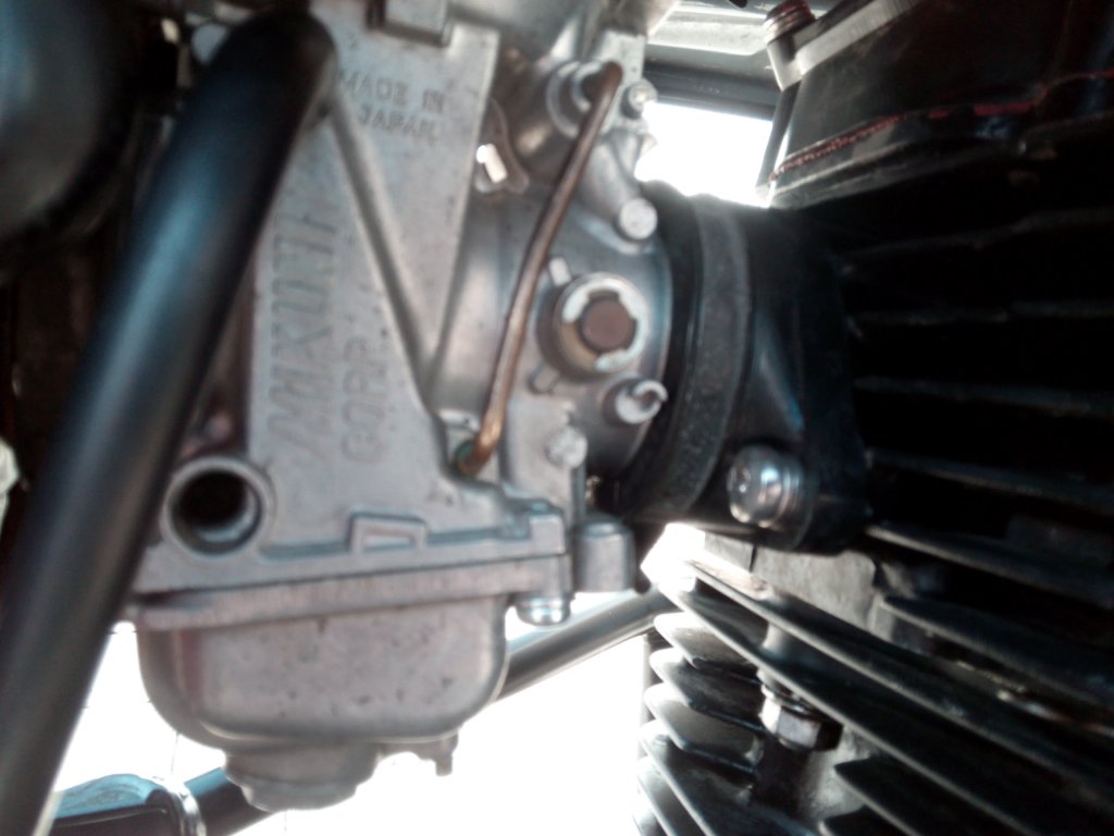

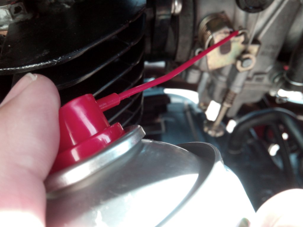

Beiträge: 2135
Re: TM40 Probleme
#90
Servus! :D
....sooo, Freunde des gepflegten Enduristenhobbys:
Folgende Fakten:
- am letzten WE ist mir ein BST-Gaser zugeflogen (Danke Jörg!) mal kurz aufgemacht u. reingeguckt, sah alles soweit gut & sauber aus!
- gestern hab' ich den eingebaut (der TM geht jetzt erstmal zum Topham :evil: )
- die Mühle ist gleich (mit Choke!) angesprungen und sauber im Standgas gelaufen, bissel nachjustiert.... :wink: ...Helm auf, ab geht's... :mrgreen:
Aber dann... :roll:
- nach ein paar km Warmfahren, gleiche Symptomatik, wie gehabt, tourt nicht ab... :shock:
- wieder auf'm Hof, im Standgas laufend, ganz gezielt den Ansaugtrakt mit Bremsenreiniger eingenebelt.... :roll:
- siehe da: an der Drosselklappenwelle bin ich (beidseits) fündig geworden! Da zieht der BST Falschluft (sorry Jörg)
Fazit: dieser Gaser hilft mir erstmal nicht weiter...
...halt! :shock:
...aber doch: weil ich meinen TM genauso gezielt besprüht habe und keine Drehzahlveränderungen auftraten, bin ich mir nun sicherer denn je, dass im TM drinnen was im Busch ist! :wink: 8)
Ich geh jetzt erst mal mit einem Päckchen zur Post :lol: und werde Euch (nach meinem Urlaub) auf dem laufenden halten! :mrgreen:
