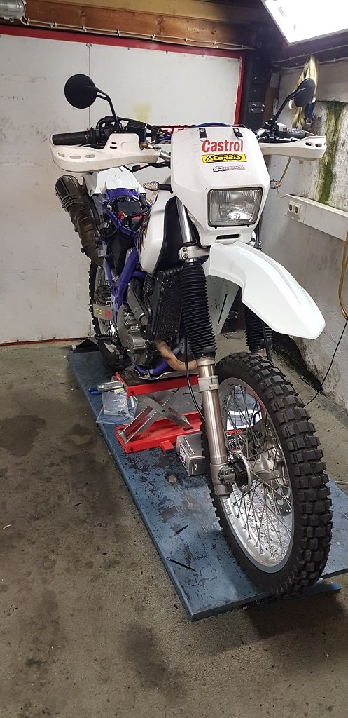

https://youtu.be/1-3yzpZ0-38

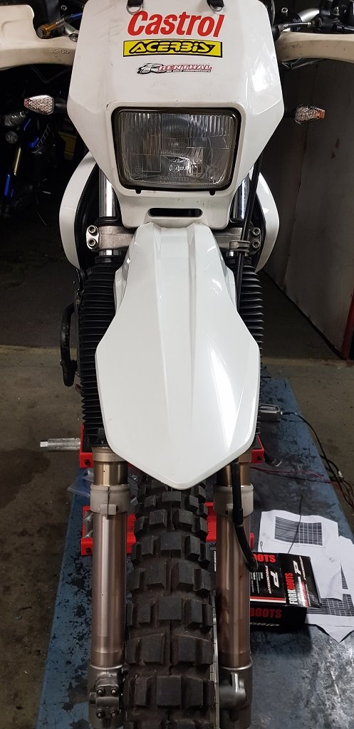

Sie bekommt langsam einen guten look 8)

Wow ….. und wie toll der Look ist ..

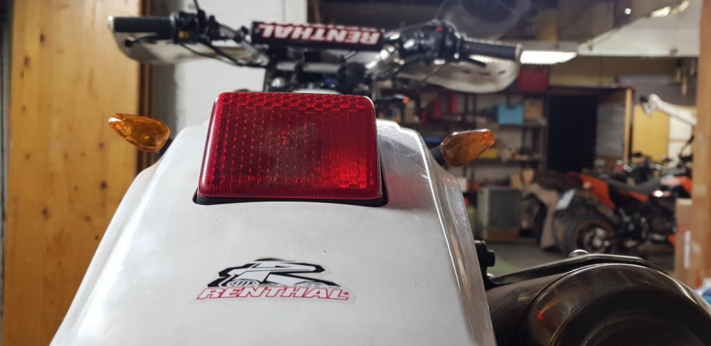

Nun ist Sie Angemeldet und auf Wegen und "Abwegen" zu finden :D
Wobei mir beim Fahren noch 2-3 Kleinigkeiten aufgefallen sind die geändert gehören...
-Der Sitz ist zu niedrig (ist schon beim Polsterer)
-Die Fußrasten zu hoch
-Die Ultimative Gepäcklösung wird noch zusammengetüftelt
-Und der Verbrauch ist nicht unter 6,5 Liter zu bekommen (bei meiner Fahrweis ;) )
