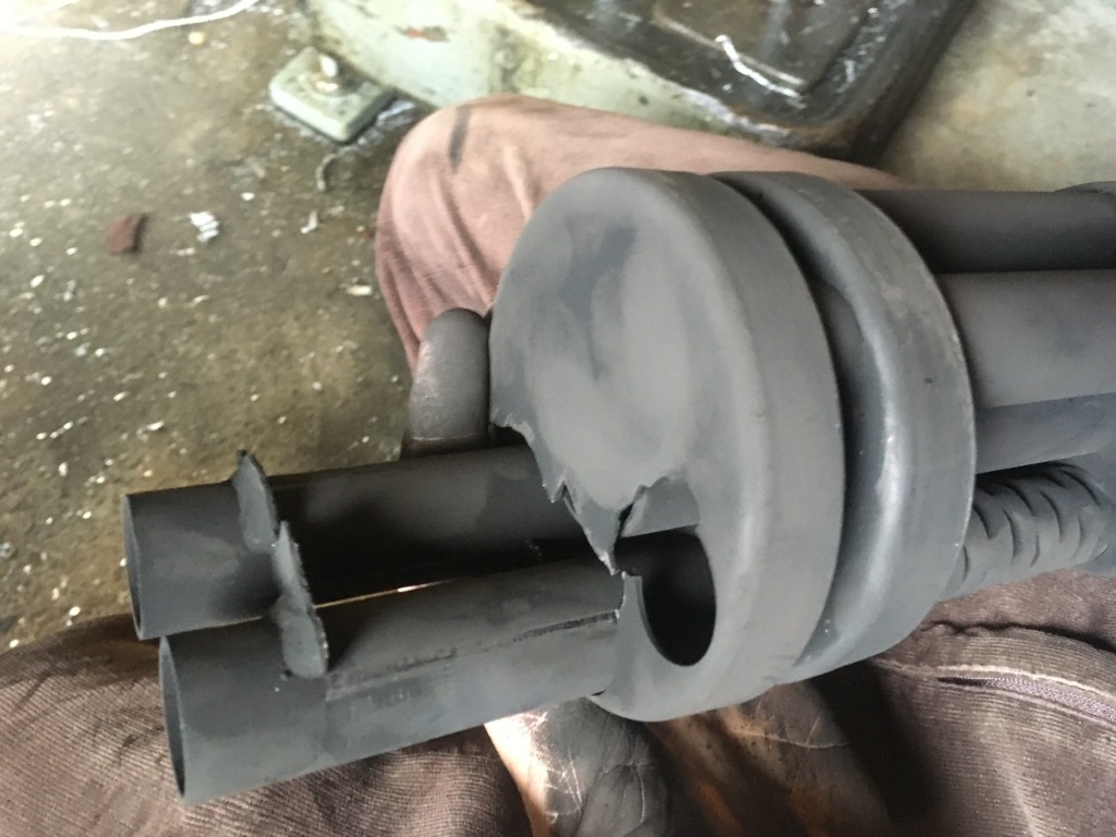

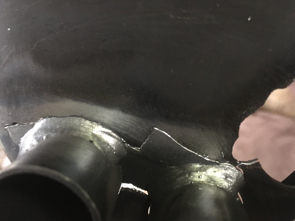

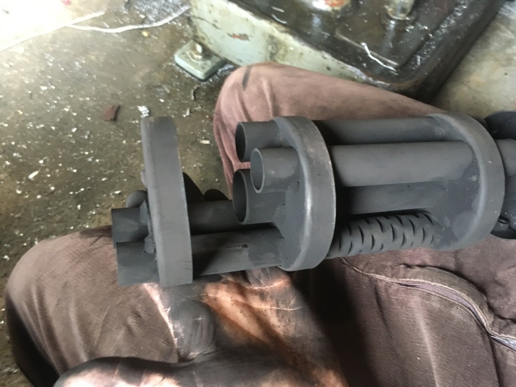

zwischen die typischen pockPock auspuff-geräusche gesellten sich mehr und mehr ungesunder klingende. blick in den auspuff..prallblech mit winzigem ausschnitt? mmmmh:
mal aufgemacht...
soll:
ist (bzw.war):
das abgas hatte wirklich nur einen winzigen spalt, um zu dem kammersystem vorzudringen. ich bin froh, dass mir bei den letzten km nichts zu heiß geworden ist, dass dies die ultimative auspuffdrossel war, ist mir nicht aufgefallen, mangels vergleich. :lol:
habe das teil wieder angeschweißt und zusätzliche verbindungen geschaffen, dass es nichtmehr schwingen kann und folglich brechen.

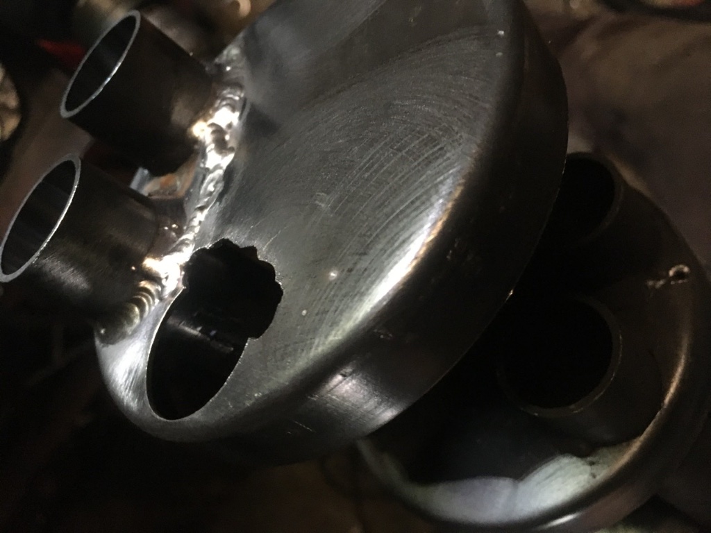

fixed (nicht schön, aber immerhin):

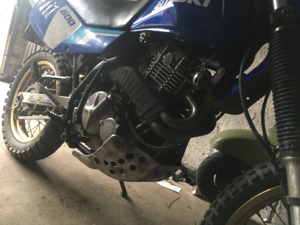

der große motorschutz wird einfach starr an den rahmen geschraubt? der originale der 600s hängt ja in gummibuchsen. wie ist das denn original bei der dakar?
Beiträge: 6013
Re: newbie fragen dr600s
#82
Bei meiner 650er (SP41) ist der auch ohne Gummis montiert. Ob`s original ist, keine Ahnung.
#83
Hi ,
bei SN und SP41 werden die Schutze direkt am Rahmen montiert.
Am Ende sind jeweils Gummipömpel, welche mit einer Nase im Blech halten.
Beiträge: 6013
#84
Bei mir sind keine "Gummipömpel" dran. U. U. verloren in 30 Jahren und nicht gemerkt :lol:.
Funktioniert aber auch ohne. Bei mir zumindest :wink:.

danke euch. das ursprungsmodell hat wohl m8 schrauben am rahmen...egal:
in der tat kann man hier von einem echten motorschutz sprechen. ich hatte ja keine ahnung, dass der vorher montierte eher einer aluschale gleicht. :D
