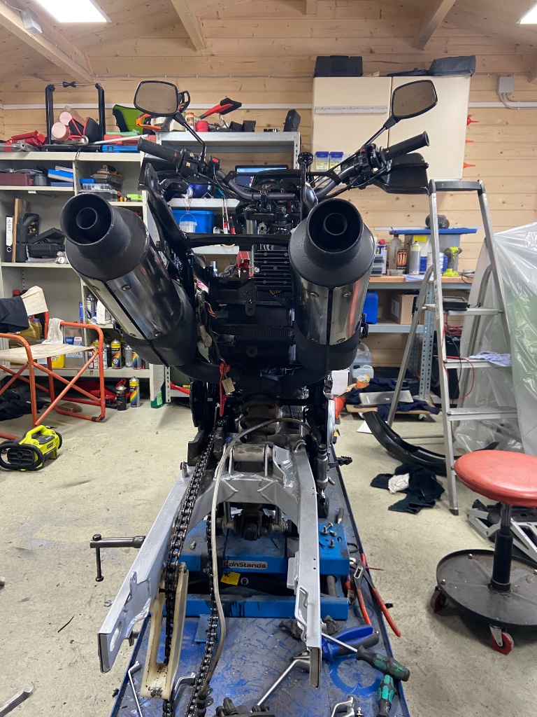

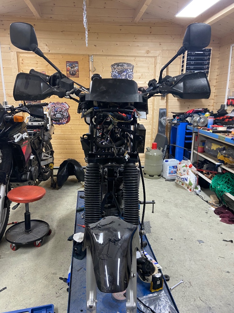

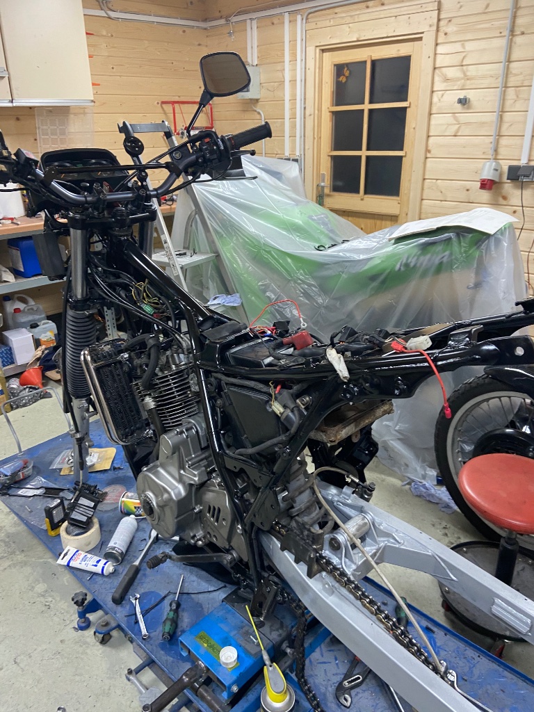

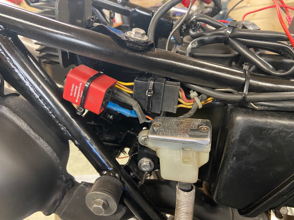

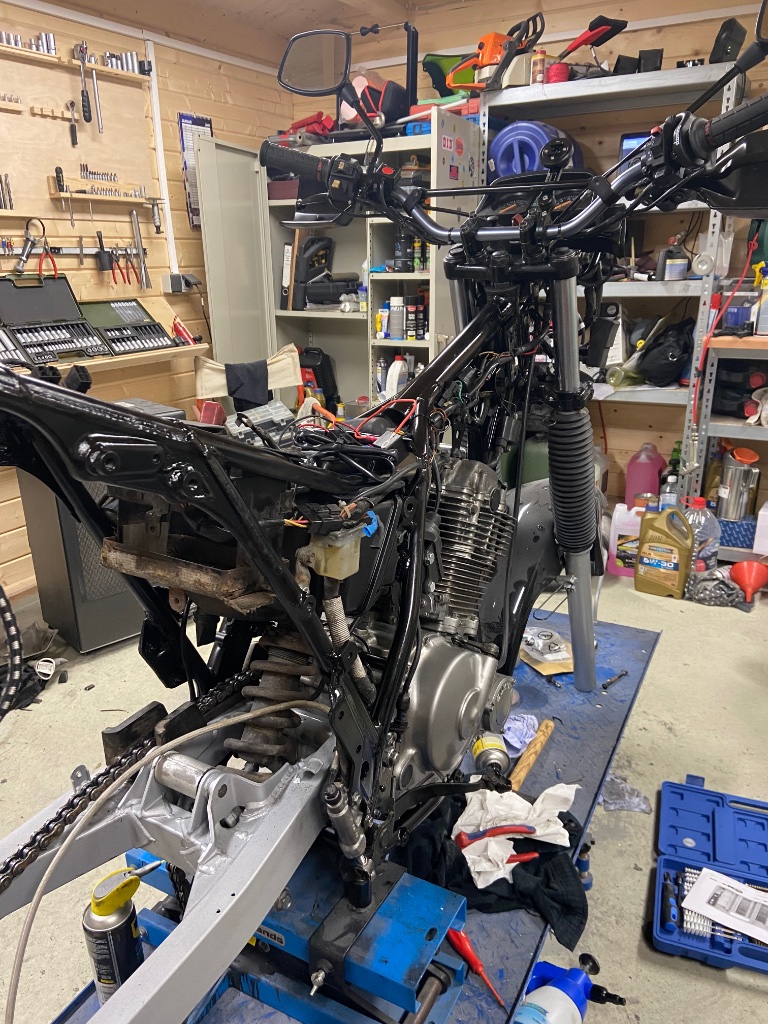

Heute ging es munter weiter mit Kabelbaum etc etc

Hallo
Schöner Aufbau.
Schade find ich nur, dass der Batteriehalter so gammelig geblieben ist.
Beim Federbein verstehe ich den Einwand. Aber auch dem könnte man einen neuen Anstrich verpassen :mrgreen:
DonGiggal
Beiträge: 615
Wohnort: Bad Wünnenberg
Re: Winterpause und Corona - Was nun?
#81
Beitrag von DonGiggal »
Das Federbein und der Batteriekasten kommen im nächsten Winter. Batteriekasten ist zum Teil zu stark verrostet so das ich mich hier um Ersatz bemühen muss. War eigentlich nicht vorgesehen den so wieder zu verwenden.
Federbein bin ich der Ansicht das es dennAufwand nicht mehr wert ist und ich auch keinen Federspanner hab um das Ding gefahrlos zu zerlegen.

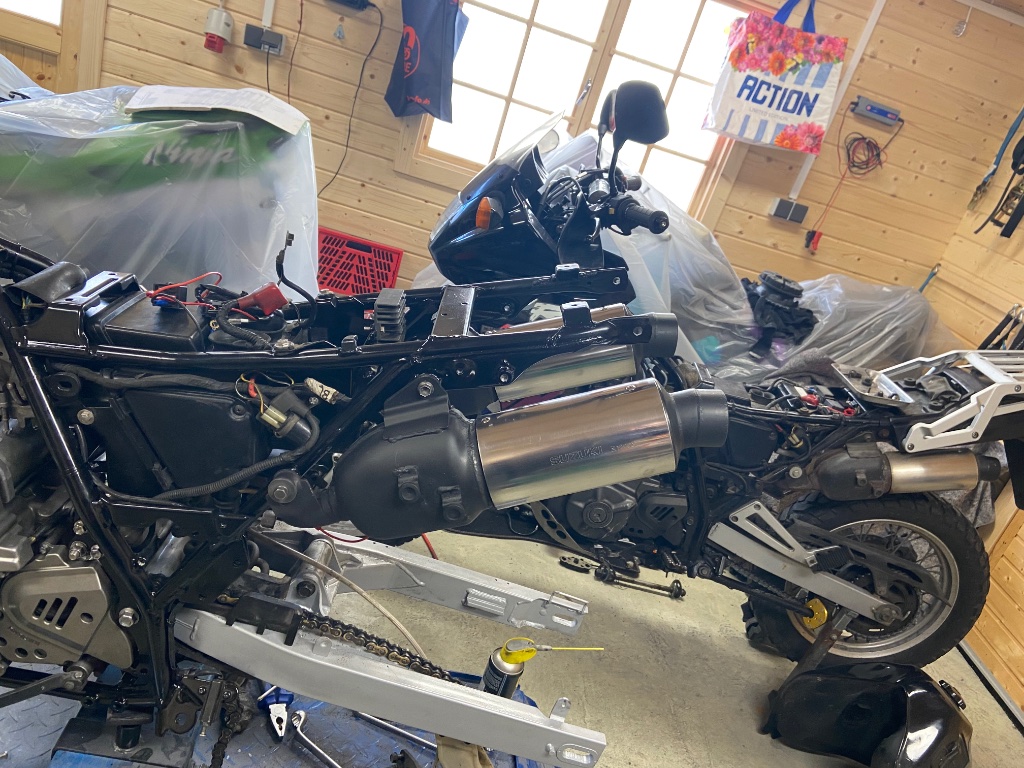

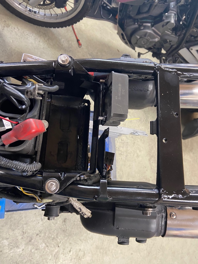

Nachdem ich heute erfahren habe, das die Speichen ca 4 Wochen Lieferzeit haben, werde ich dem Federbein und dem Batteriekasten doch diesen Winter noch etwas Aufmerksamkeit schenken.
Mal schauen, eventuell bruzzle ich da einfach neue Blechstreifen rein.
Wozu hat man den das Schutzgasschweißgerät sonst 😉

Wen Du schon den Batteriekasten schweißt, dann tue ihn danach zum Feuerverzinken. Dann hält er wenigstens für die Zukunft.
DonGiggal
Beiträge: 615
#86
Der hält doch auch so wenn er wieder frisch ist.
Hab ihn heute soweit ganz gut hinbekommen und auch nicht sichtbar da ja der Hitzeschutz wieder drüber ist.
Wurde dann auch gleich Blank gemacht und mit frischer Farbe versehen.
Am Federbein hab ich mich versucht, abeer die Stellringe sind so dermaßen festgegammelt das sie nicht zerstörungsfrei runter gekommen wären.
Dann bleibst halt jetzt so bis ein neues Federbein rein kommt.
Jetzt noch paar Bilder vom Fortschritt

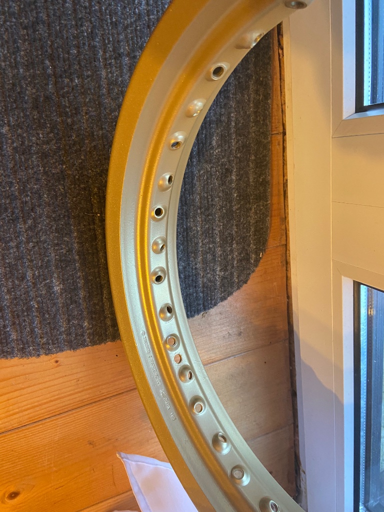

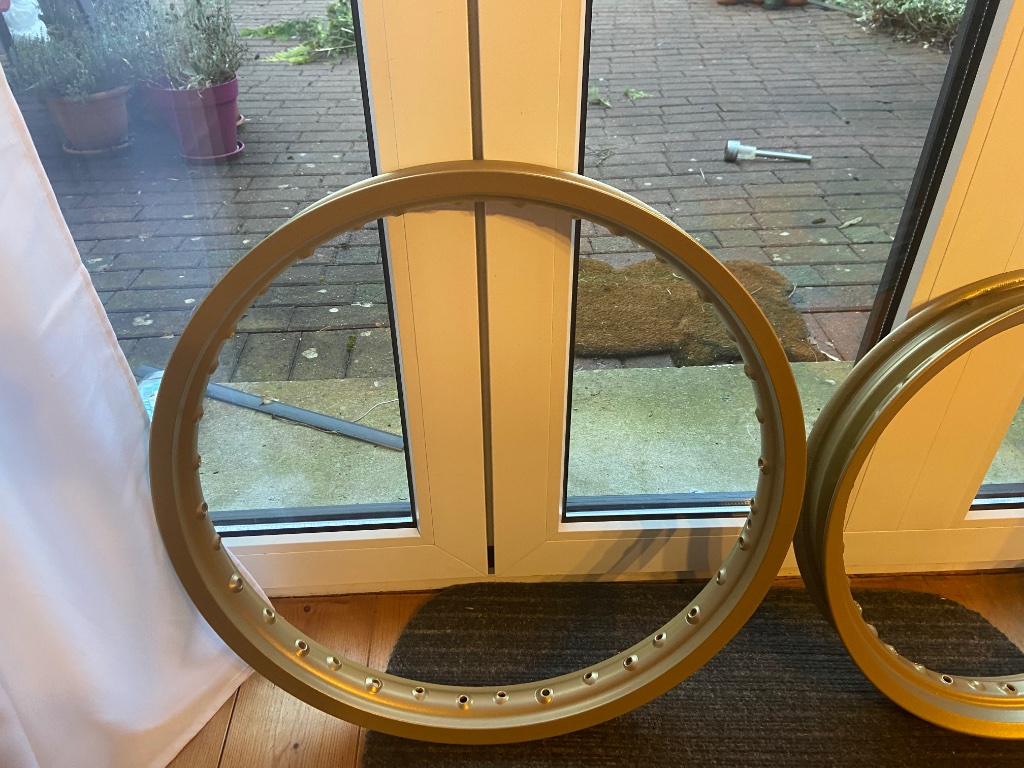

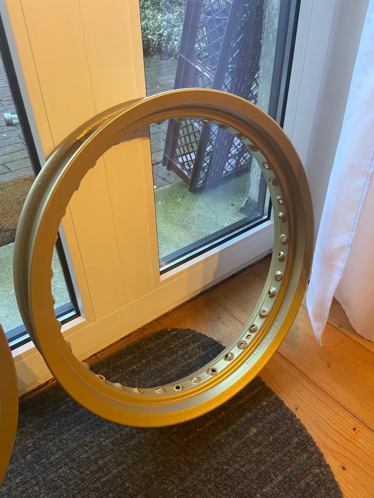

So, heute die Felgenringe vom Pulvern geholt.
Die wurden grundiert und in BBS Gold matt
beschichtet.
Ich find das Ergebnis prima, vor allem weil es
nur 70€ gekostet hat.

Sehr schön
Beiträge: 6047
#89
Sieht gut aus und für den Kurs kannst nicht meckern :D.
Nun müssen die "nur" noch eingespeicht werden :mrgreen:.
Machst Du das selber?

@ stefan , ne das lass ich machen. Dazu fehlt mir definitiv das Werkzeug und die Erfahrung,
