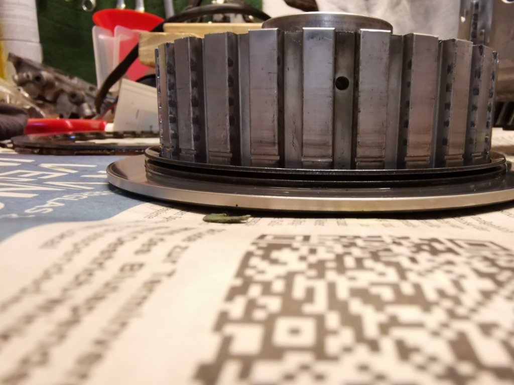

Aber nochmal wegen der Federscheibe. Die liegt so auf, das der äußere Rand nach oben zeigt. So war sie eingebaut, was allerdings nix heißen mag.
Dirk sagte nämlich, da solle ich drauf achten.
Hier ein Bild.

Und es sind 2 verschiedene Federscheiben. Kante oben.

hab mal bei meiner Ersatz-Kupplung nachgesehen, das mit den Federscheiben hast Du richtig gemacht.
Danach kommt die stärkere Kupplungsscheibe, dann die 2mm Reibscheibe und danach die anderen Scheiben.
So jedenfalls isses bei meiner und die funktioniert.

Franz, bei der 650er sind die Teile wieder vorhanden. Die erste nennt sich Federscheibensitzring und ist flach, quasi wie ne große U-Scheibe und die zweite ist die Federscheibe selbst.
Wobei bei dieser die Außenkanten nach oben gebogen sind. Auf dem Bild ist das nicht wirklich zu erkennen.

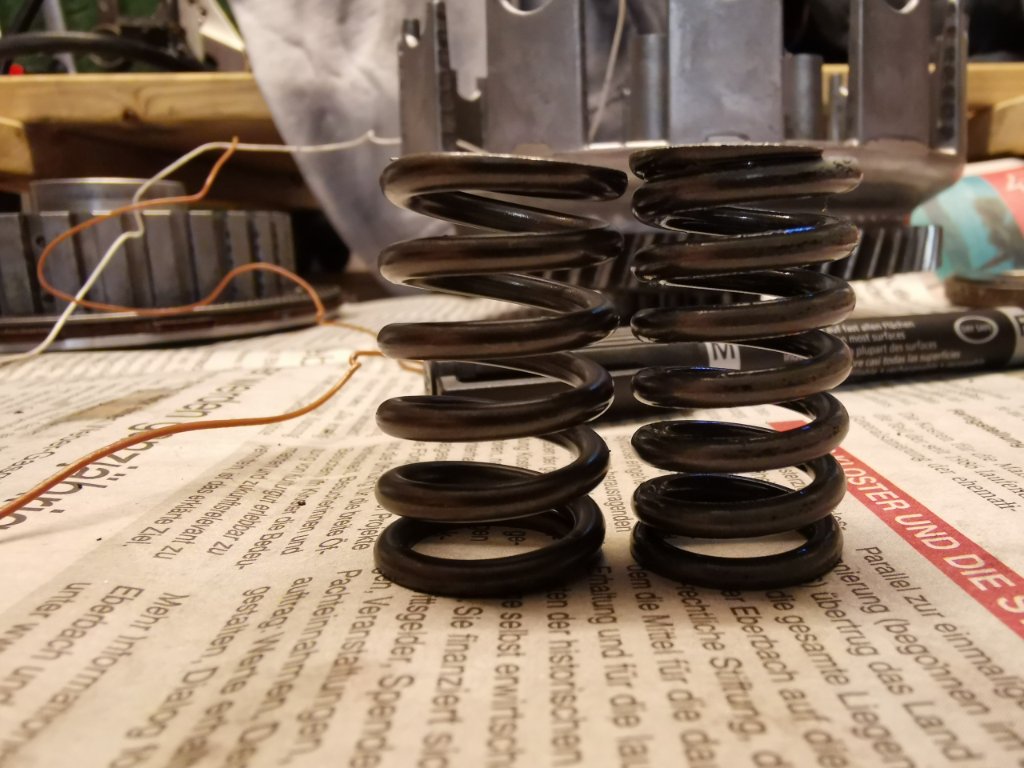

das wird langsam merkwürdig. Beim neuen Kupplungssatz soll es sich um 10% stärkere Federn handeln.
Nun messe ich bei den ausgebauten Federn 35,7mm, was darauf hindeuten würde, dies seien verstärkte Federn.
Bei den neuen Federn messe ich nur 34,5mm. Bißchen kurios, das Ganze.
Wobei es so aussieht, als ob die neuen Federn anders gewickelt sind, was sich auf die Federkraft auswirken sollte.
Ich schau mal nach Bildern, wo man es erkennen kann. Lange Federn müssen nicht unbedingt stärker sein, oder?

Hatte die ja schon eingestellt, Seite 3, alt rechts, neu links .
Hoffe, man kann es erkennen.

So, die Küchenwaage schwächelt, da iss bei 5 kg Schluß, overload, aus, Ende, peng
Schaffe es gerade mit 3mm Federweg. Da kann man nicht unbedingt Schlüsse ziehen.
Die "verstärkte" bringts auf 4130 g, die die verbaut war, also die etwas längere auf 4430 g
