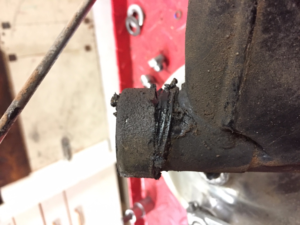

Wie gesagt, als DR Neuling wüsste ich jetzt nicht wie es da aussieht von der Konstruktion her. Bei der SR sah dass dann so aus:meine 650er DR's hatten keine Schmiernippel und auch keine Dichtringe.
Daher wüsste ich nicht, wie ich mit Fett da Dichtringe rauspressen sollte.
Ein Bild sagt mehr als tausend...
Wenn ich mich recht erinnere, ist das bei der DR eine platte Stahlscheibe,
an die die Dichtlippe anvulkanisiert ist.
Wissen andere aber genauer, war ich lange nicht mehr dran.
Irgendwas geht immer
Ne, bei der DR hat’s keine richtigen Gummidichtungen. Das passt.
Bei der DR sieht das so aus

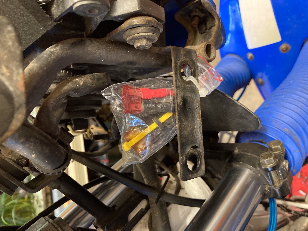

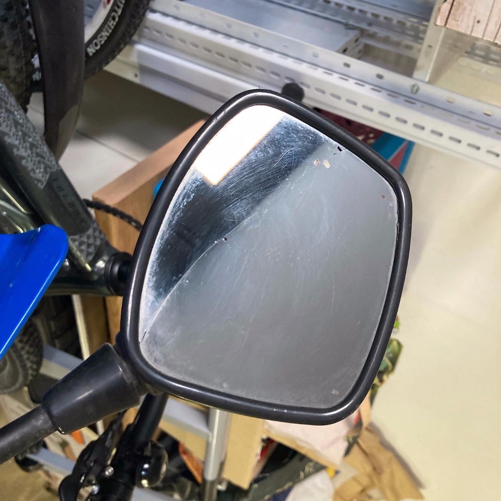

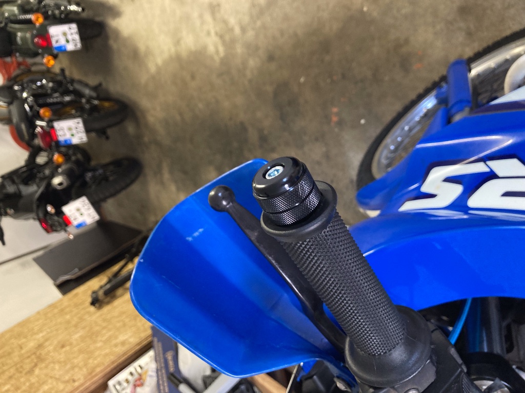

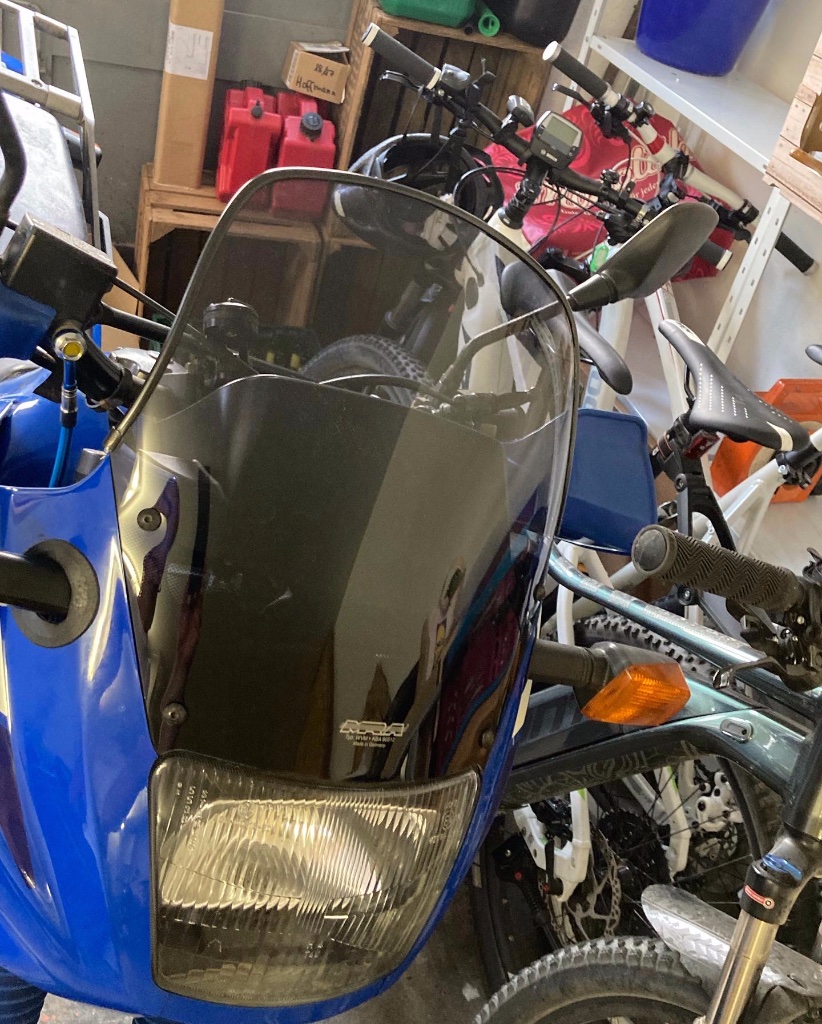

Ich widme mich Kleinigkeiten wie Lenkerenden, Griffen und die völlig zersplitterte Scheibe werden getauscht. Der Spiegel hat einen Riss. Wohl wissend , dass ich damit keinen TÜV kriege ordere ich neue, die gut zur DR passen. Originale finde ich nicht. Lange habe ich nach dem fehlende Deckel des Sicherungskastens gesucht, vergeblich. Alle Lösungen aus dem Zubehör sind extrem klobig und lassen sich nicht servicefreundlich einbauen. Ich finde meine Lösung pragmatisch und Praxistauglich.

Gude Tobster,
Zu Deiner Lösung für die beiden Flachstecksicherungen, nunja...in der Arbeit nennen wir sowas Haschtäg VanLife.
Es gibt Sicherungshalter mit Deckelchen und Kabelenden zum eincrimben in eine bestehende Leitung, hier bitte entweder Lötverbinder oder Wasserdichte Crimbverbinder wählen.
Sicherungshalter mit Deckel zum Anschrauben an einer Öse (wie bei manchen Zubehör Relais) oder welche, bei denen die Halteplatte festgeschraubt wird und der Sicherungshalter wird dran geklippt.
"Sicherungsdiebe", welche anstelle einer vorhandenen Sicherung in den Sicherungskasten gesteckt werden, mit Kabelende und Steckplatz für 2 Sicherungen.
Nein, die Sicherungshalter mit Krokoklemme wollen wir eigentlich erst gar nicht erwähnen, weil Murks.
