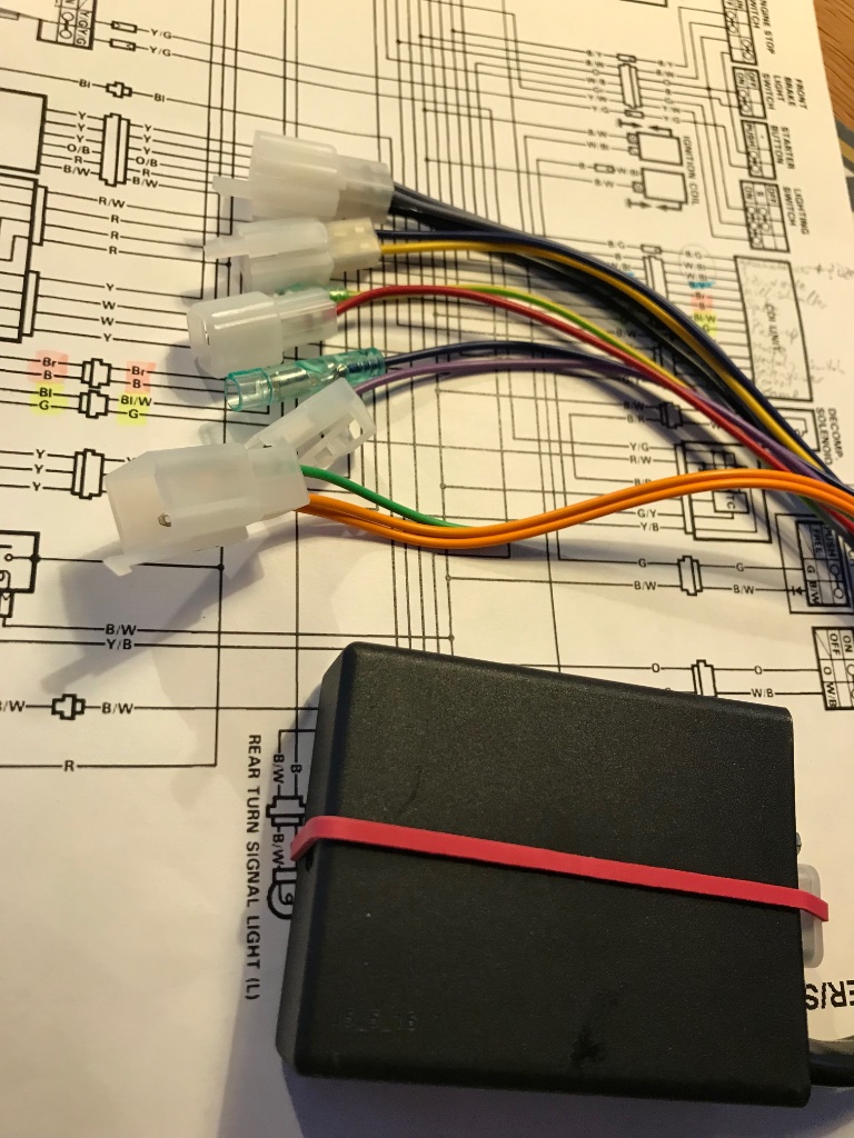

Hat jemand eine genaue Pin Belegung / Zuordnung der 43er CDI?
Die Sparker hat leider andere Kabelfarben als im Schaltplan.

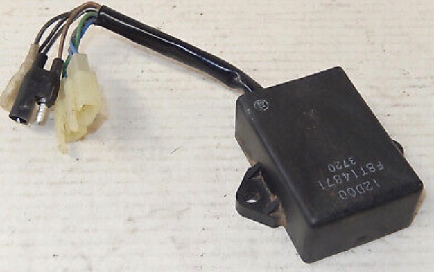

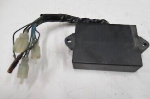

Hat einer ein Bild vom den Stecker der CDI einer SP43 für den Yakri?
Zählen der Zähne müsste vermutlich sogar mit nem Arduino funktionieren tät ich mal sagen (Centartikel).
Aber zurück zum Thema:
- DR500
- Beiträge: 3512
Re: SP41 Startprobleme nach Motor Instandsetzung
hier kann mans ganz gut erkennen:
https://www.bts-motorradteile.de/de/ele ... e9193.html
Die Sparker CDI sind von Igni-Tech. Tschechischer Hersteller. Auf deren Seite gibt es entsprechende Dokumentation zu den CDIs.
Bin aktuell noch in Klärung, weil die CDI ein zusätzliches lila Kabel hat, das nicht in der Doku gelistet ist.
https://www.ignitech.cz/en/vyrobky/dccdi/motodccdi.htm
Spannend. Es sind ja sonst alle relevanten Kabel belegt, wie ich gerade festgestellt habe.yakri hat geschrieben: 31 Mär 2023 10:37 Bin aktuell noch in Klärung, weil die CDI ein zusätzliches lila Kabel hat, das nicht in der Doku gelistet ist.
Vielleicht haben die Überlebenswichtige Funktionen wie ein Ausgang für einen Schaltblitz implementiert
Edit: Warte mal: du hast doch die programmierbare, oder? Das unter der milchig weißen Abdeckung sieht doch nach dem Anschluss für den Stecker aus... dann bin ich mir sicher, dass es für den Schaltblitz ist.
Hatte eigentlich die normale bestellt. Bekommen hab ich die programmierbare. Wie auch immer, hab von Igni-Tech die Manual als PDF bekommen. Ja, violet ist für einen Schaltblitz.
Heute oder morgen schließ ich die CDI an.
So, heute die neue CDI angeschlossen. Leider erfolglos. Es kommt nichtmal ein Zündfunke.
Werde morgen nochmal Fehlersuche betreiben.
Es sind jetzt nur SP43 Komponenten verbaut. Stator, pickup, Polrad, CDI, Zündspulen.
Entweder es ist tatsächlich noch was nicht korrekt verkabelt oder der SP41 Kabelbaum spielt mir einen Streich.
Yannik
Yannik
