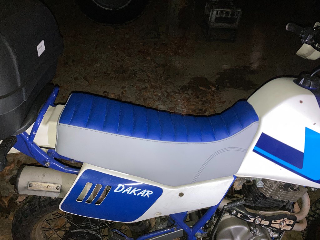

Finde ich einfach nur absolut geil--> unverbastelter Originalzustand (wie meine auch, das hat mich an dem Motorrad so begeistert) :D :D :D
Aber ich muß der Ehrlichkeit halber zugeben daß ich meiner letzte Woche eine Sitzbankrenovierung gegönnt habe da sich am Originalbezug die Naht aufgelöst hat und der Schaumstoff blank lag.
VG Stubi

Ja klar, man kann nicht alles original belassen. Gerade so Kunstleder wird mit der Zeit nicht besser.
Ich find die DR sind in diesem blau-weiß einfach wunderschöne Enduros die sich absolut nicht hinter den alten Teneres verstecken brauchen.

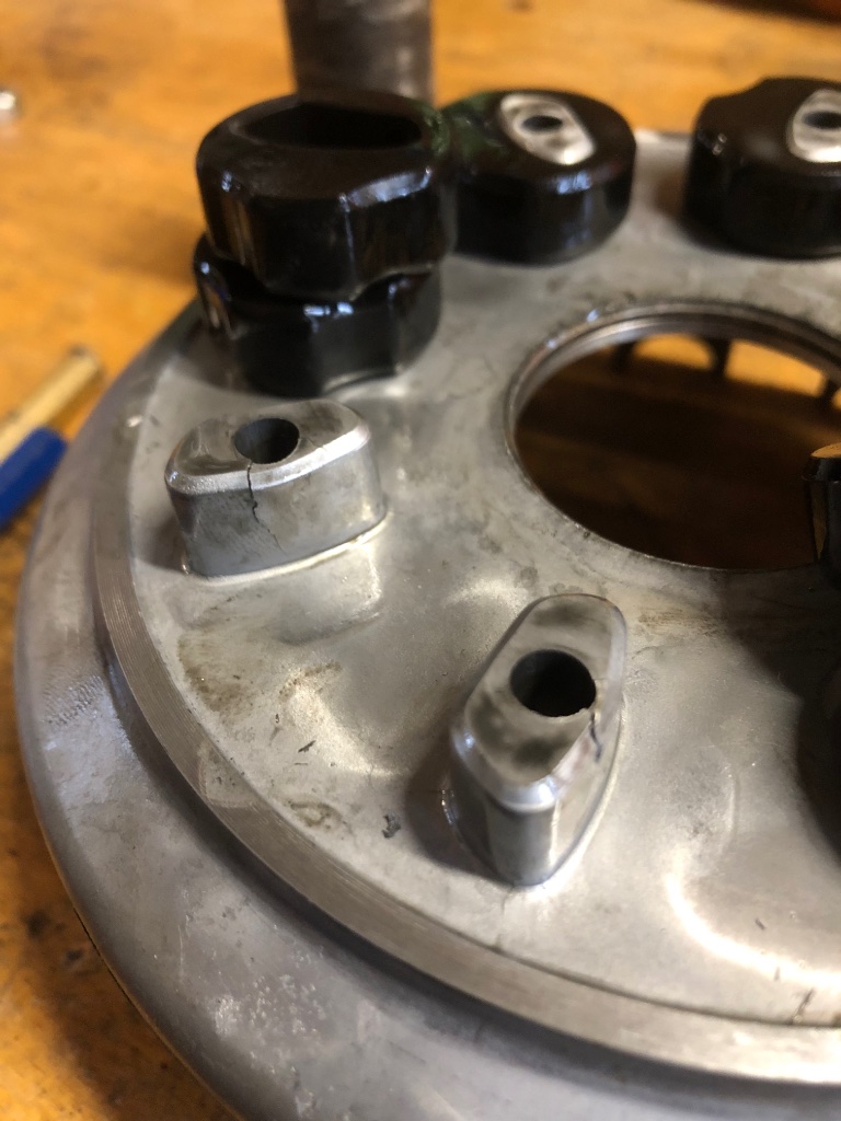

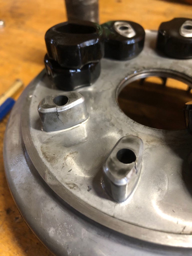

Zwischendurch wollte ich mal am Kupplungskorb, der viel Spiel auswies weitermachen. Argh…da hab ich es wohl mit dem Durchschlag übertrieben. Also obbacht:
Hat jemand noch einen DR 600 Kupplungskorb übrig?

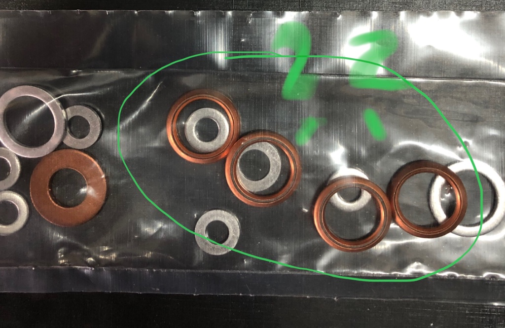

So, der Motor steht in seinen Endzügen der Fertigstellung.
Heute wollte ich den Zylinder montieren, allerdings bin ich bezüglich der Zylinderkopfmuttern-Kupferdichtringe.
Laut Explosionszeichnung sind es 3 Kupferdichtringe und 1 Unterlegscheibe.
Schauen wir mal was uns Athena in ihrem Motordichtsatz liefern:
Kann mir jemand sagen, welchen Zweck die runden Kupferdichtringe erfüllen sollen?
Für mich sieht es so aus, als liefere mir Athena hier nur einen Kupferdichtring M10 für den Zylinderkopf.
