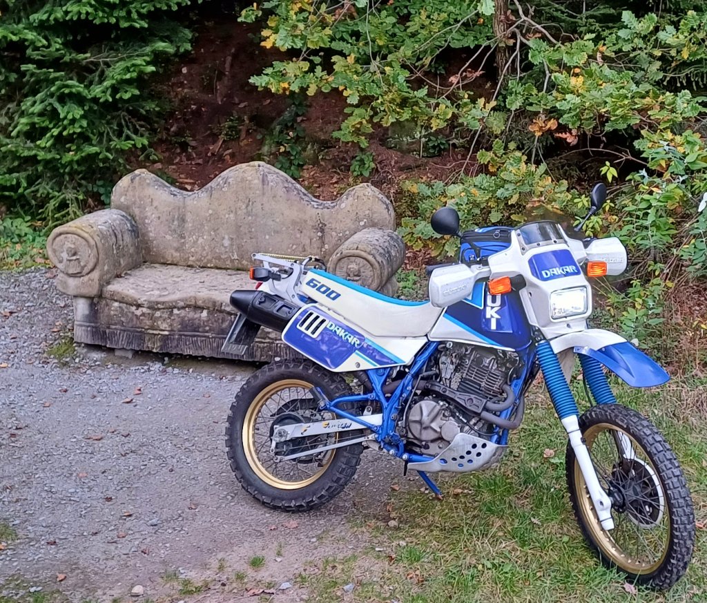

So,hier mal ausführlicher mit dem Defekt der Dakar. Oben im Bild lief die noch top und seit vielen Tagen nach dem 1.Ausfall.

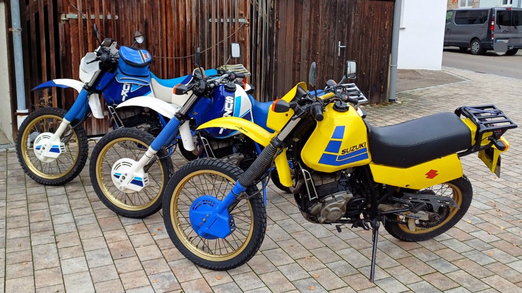

Tolle Motorräder hast Du. Und alle 3 laufen. Keine ist nur ein Teilespender. Sehr schön.
