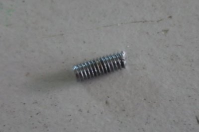

Da ist sie :wink:
uuuuuuund JA, die Beilagscheibe (Nr. 13) war tatsächlich an der falschen Stelle.
Leider habe ich auch gesehen, dass eine andere Scheibe gar nicht vorhanden ist.
Mir fehlt eine von den beiden "Nr. 8" https://www.suzuki-motorrad-ersatzteile ... KI14372122
