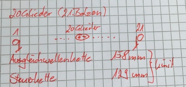

Die Kette solltest du messen. Wie? Genau so

DR_Jörg hat geschrieben: 21 Jan 2024 18:45 Die Kette solltest du messen. Wie? Genau so
Und das aller wichtigste:
Wenn die Kette gelängt ist, gehört sie gewechselt. Klingt logisch, ist aber noch nicht bei jedem angekommen.
Beiträge: 1838
Re: "Alzira" - Eine SP44 Zerlegen & Neuaufbauen
#93

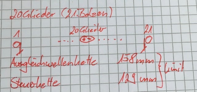

die 129mm gelten von Bolzenmitte zu Bolzenmitte, nicht zwischen den Bolzen.
Teilung Neuzustand ist 6,35mm. 20 * 6,35mm = 127mm. Mitte zu Mitte.
129mm bedeutet 2mm gelängt über 20 Glieder.
Wenn du jetzt zwischen den Bolzen misst, erscheint eine verschlissene Kette möglicherweise als gut.
Schaut ins WHB.

Danke für die Ergänzung Ulf.
Im Werkstatthandbuch ist dazu eine narrensichere Abbildung, die auch beim Hessler auf der Homepage zu finden ist:
https://www.dr-big-shop.de/4145_MotorRe ... ml#gallery
Vielleicht fällt es dem einen oder anderen damit etwas leichter.
Mein Kommentar 2 Beiträge weiter oben bezog sich jedenfalls nicht auf die Messmethode von Jörgs Bild sondern auf die Messung von Bolzenmitte-Bolzenmitte.

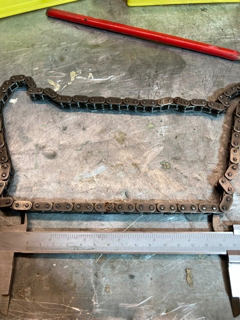

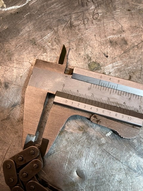

Genau so misst man das.
Da aber der Mittelpunkt nicht messbar ist, ein Punkt ist ja bekanntlich Dimensionslos, geht man einen Umweg.
Man misst den Rollendurchmesser.
4,5mm Rollen Durchmesser
Zählt die Glieder ab und misst mit den innenschenkel des Kaliber den Abstand
152mm
152mm
Und kommt so auf den Wert 152+4,5=156,5mm
