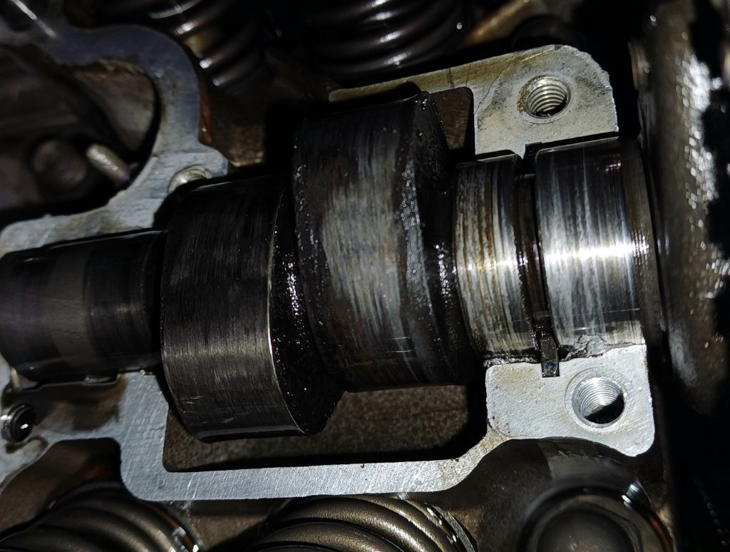

Da ich nicht beim Werkstattgebabbel dabei war, hab ich heute nen Zylinderkopf Deckel runter gebaut.
Also die Büchse der tickenden Zeitbombe ist offen.. :roll:
-Beide Kipphebel eingelaufen und mit Schleifspuren
-Nockenwelle eingelaufen
-Nockenwelle Lagerstellen auch gefressen.
Kann man die Lagerstellen wieder aufarbeiten?
Wer kennt einen Betrieb?
Kipphebel müssen beide neu...wo kaufen?
Nockenwelle dito ?
War zu erwarten,aber würde den Motor gerne Instandsetzen.
Wer gebrauchte Teile gat,die es sich lohnen aufgearbeitet zu werden,dann bitte melden.
Aus diesem Motor werde ich die Zündanlage ausbauen, damit die Dakar hoffentlich wieder läuft.Gemessen habe ich noch nichts.

Der mittlere Lagersitz sieht schon ziemlich hinüber aus.
Wenn du meine ehrliche Meinung hören willst, dann konzentriere dich erstmal auf 2 DR600 und bringe die soweit, dass beide auf einem technisch solide Stand und uneingeschränkt nutzbar sind.
Erst danach hat Sinn sich um DR600 Nr. 3 zu kümmern. Wie wir ja jetzt schon wiederholt gesehen haben, ist das 3 Baustellenkonzept am Ende vom Tag einfach nicht zufriedenstellend...

Jedenfalls kann der Kopf aufgearbeitet werden.
Als noch Zugriff auf eine Fräsmaschine (Deckel FP2) hatte, habe ich den Kopf einer Sp42 repariert.
2 Methoden, aufschweißen und ausspindeln oder ausspindeln und Lagerschale setzen.
Ich hatte die Lagerschale eines VW Käfers genommen.
Wenn du jemand kennst der mit Fräse, Tastboy und Wohlhaupter kann, ist der Kopf gerettet.
