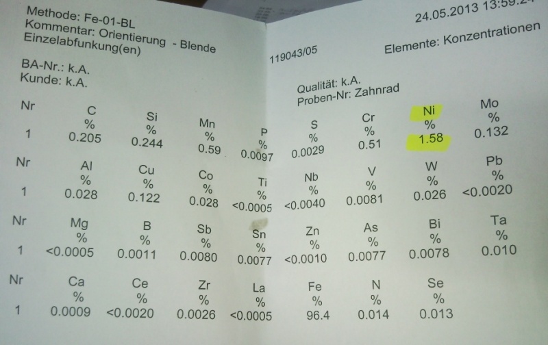

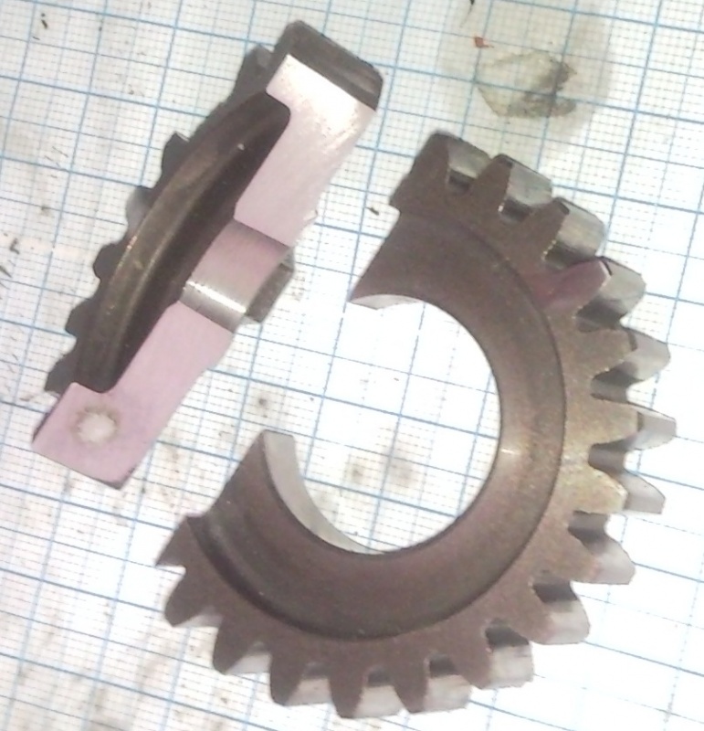

da muss ich doch mal den popkornnominierten Motherthreat mit dem 3.Gang-Zahnrad hochholen und meine Erkenntnisse verbreiten :lol:
Nach meiner Recherche hat das Zahnrad eine (Vickers) Kernhärte von 320 HV10 und die Oberfläche von 745 HV10,
dies läßt darauf schließen, dass die Rohlinge als Kaltfließpressteil aus einem C 20C-Stahl mit 1,58% Nickellegierungsanteil hergestellt wurden und nachdem die Zähne gefräßt wurden, ist die Oberfläche induktionsgehärtet worden.
Die beiliegende Spektralanalyse belegt die Eigenschaften eines C20 C-Stahles, der in Deutschland in dieser Qualität mit dem Nickelanteil nicht gebräuchlich ist.(kommt ja auch aus Japan :lol: )
Alternativ könnte man einen 42CrMo4-Stahl dafür verwenden, der wiederum neigt aufgrund des Kohlenstoffes aber bei der Vergütung dazu, spröde zu werden.
(Gefahr des Zahnausbrechens, Produkthaftung , usw., hatten wir schon alles :lol: )
Diese Erkenntnisse haben ein 3.Gang Zahnrad gekostet (z.Zt. 328,00€, natürlich ein kaputtes :lol: ) und sind durch eine zerstörende Werkstoffprüfung ermittelt worden.
Soviel zum Thema, da gehen wir mal zu einem hin und nehmen mal einen besseren Stahl und dann soll der das mal machen.
Wenn die Oberflächenhärte über 745 H10 kommt, wird das Gegenzahnrad auf der anderen Welle zerspant und wieder Mist :lol:
Ich denke Mal, dass bei dem Original Zahnrad auch ein Härtefehler vorliegt.
Mein Exemplar hatte keinerlei Pitting, nur der 1.Zahn fehlte, das Gegenzahnrad sieht auch aus wie neu, Laufleistung weiss ich nicht.
Gruß Olaf
