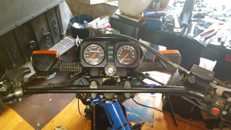

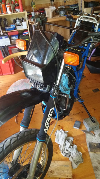

Bei der Verlegung bin ich allerdings auf ein paar Fragen stoßen. Ich habe versucht, die Leitung genau so zu verlegen, wie auch die Originale verlegt war:
Aber egal wie ich es probiert habe, das sah nicht so aus, als gehörte das so. Daher meine Fragen:
1. An welches Ende kommt das leicht abgewinkelte Anschlussstück?
2. Wo genau wird die lange, schwarze Ummantelung positioniert? (erstes Bild oberer Teil der Leitung)
3. Wofür genau sind die zwei kleinen Schrumpfschlauch-Stücke gedacht, die auf der Leitung lose umher gleiten?
Wenn ich die Ummantelung ganz am oberen Ende (also Richtung Bremsflüssigkeitsbehälter) positioniere, scheint mir die Verlegung der Leitung um die Ecke (am Tacho runter) ziemlich auf Spannung zu sein. Schiebe ich sie weiter herunter, ragt die Leitung auf der Seite der Bremszange über das Federbein hinaus zur Seite heraus.
Wäre super, wenn ihr mir da vielleicht ein paar Tipps geben könntet, damit ich morgen frisch ans Werk gehen kann :-)

MarcelSchoenfeldt
Beiträge: 36
Registriert: 09 Jul 2014 09:10
Wohnort: Oberharz am Brocken
Re: Stahlflex Bremsleitungen vorne verlegen
Beitrag von MarcelSchoenfeldt »
ich habs bei mir so gelöst
