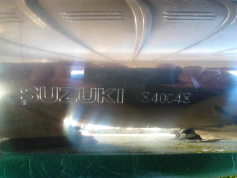

wenn du einen deutschen Auspuff hast,
kannst du das letzte Teil absägen.Dieses
Teil wurde extra für Deutschland drangeschweisst.
sieht trotzdem Original aus, bei mir hat
das weder Polizei noch TÜV bemängelt.
Natürlich nur wenn legal in der Schweiz.
Der Interessierte sägt das Häubchen von
hinten her gesehen und ohne Gewähr! vor
der Schweißnaht ab so dass der Auspuff
dann kurz nach dem Hitzeblech endet..,,
