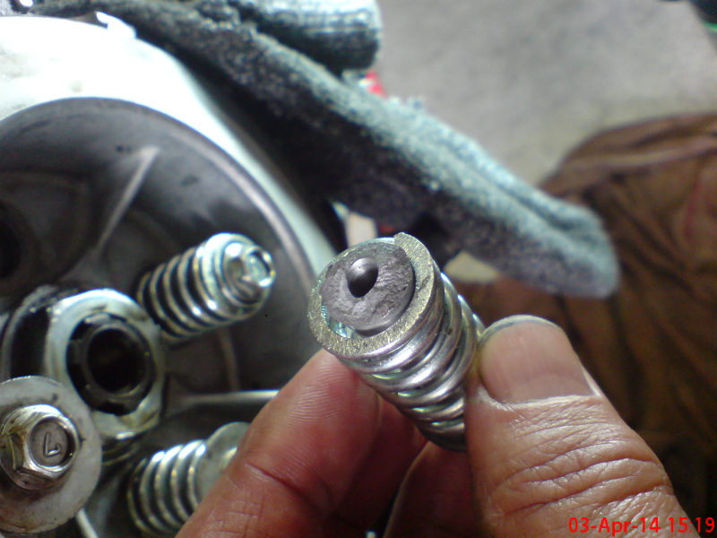

Hallo Leute! :(
Habe mich gestern an die Kupplung gemacht, alles nach Vorschrift demontiert, 2Schrauben mit Unterlegscheiben wieder in den Korb gedreht, aber dann:
[attachment=1]dsc01583kl.jpg[
So ein Rotz :evil: , beim lösen der Kupplungskorbmutter reißt der besch..... Bolzen ab! :shock:
Ist das schon mal jemandem passiert oder war ich einfach nur zu kräftich, oder ist es der bekannte "Suzuki- Sahnequark- Aluguss"?
Auf jeden Fall bräuchte ich nun dringend eine Druckplatte, bei meinem "freundlichen" könnte das evtl. nix werden, der kann momentan nicht sagen ob`s die überhaupt noch gibt!
Gruß, Uli :(

Also du schreibst dass dir das beim lösen der Mutter passiert ist? Also hast du das Teil mit dem Gabelschlüssel "abgehauen"? Oder wie? Ich hab meiner SP44 erst vor 3 Wochen eine neue Kupplung spendiert, aber an sowas hab ich nicht gedacht... Ich hätte ja die Vermutung dass zum anziehen/lösen der Mutter bereits rohe Kräfte auf diese Bolzen gewirkt haben. Da du ja den Trick mit dem Lumpen offensichtlich kennst kann das ja aber eigentlich nicht sein... ist schon mysteriös

einem Bekannten ist das gleiche passiert, der hat dann das Gewinde bis durch geschnitten und von der Rückseite eine Senkkopfschraube eingedreht. Natürlich mit hochfester Schraubensicherung.
Um das ganze nicht unwuchtig zu machen würde ich das auf der gegenüberliegenden Seite auch machen.
Ich denke als vorübergehende Lösung wäre das ganz Ok.
Gruss Wolfgang

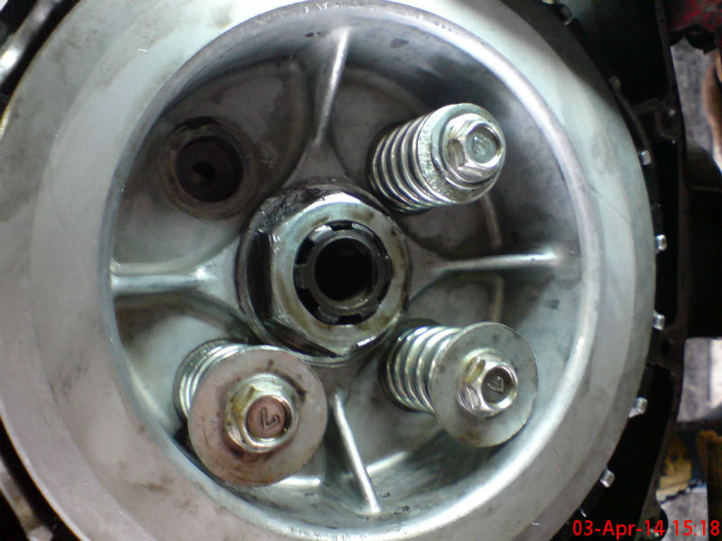

@twostroke: ... habe wie immer(mach das ja nicht zum ersten mal...), mit Putzlappen blockiert, 32er Nuss mit dem langen Hebel (zum lösen der Radschrauben am PKW)angesetzt, einmal kräftig nach links geruckt, "Krack" - ab war der Bolzen....! :shock: Der Hebel hat übrigens eine Kröpfung, so dass er frei vom Kupplungskorb bleibt! Musste dabei nur aufpassen, dass die Nuss nicht von der Mutter abrutscht!
Ich glaub mit einem Ringschlüssel, geschweige den `nem Gabelschlüssel, kommt man da gar nicht bei...! :wink:
@ Easy: gute Idee mit der Schraube, werde ich in Betracht ziehen, Danke! :wink: Beruhigend, dass nicht nur mir "Grobschlosser" sowas passierte...! :roll:
Fazit: die Empfehlung im "Bucheli" , dass lediglich 2 Schrauben im Korb genügen um die Kupplungsmutter zu lösen, halte ich für nicht ausreichend! Mag sein, dass es 1000 mal(oder mehr..) gutgeht, aber 2 mal abgerissen, ist 2 mal zuviel...!
Habe auch erst die Mutter lösen können, als die verbliebenen 3 Schrauben eingedreht waren(siehe Bilder)! Allerdings war ich da auch irgendwie vorsichtiger! :roll:

Habe mir das nochmal genauer angeschaut, dabei festgestellt, dass ich relativ große Karoscheiben genommen habe, beim öffnen der Mutter hat die 32er Nuß ein wenig (zuviel) :roll: gegen den Bolzen gedrückt, was er mir sprichwörtlich krumm nahm.... :oops:
Aber jetzt is ja alles wieder gut.... :wink:
