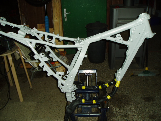

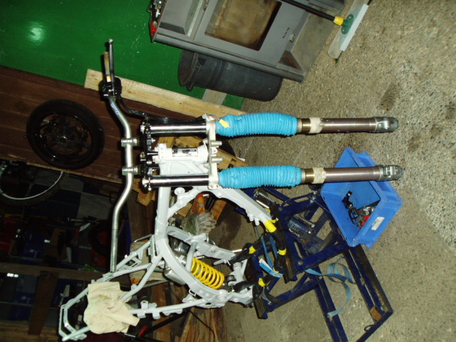

Hallo DR Treiber,nachdem ich heute meinen Rahmen vom pulvern bekommen habe ,gehts an den Neuaufbau. Mein Vorhaben die Freewindschwinge einzubauen ist leider gescheitert,da die Aufnahme der Hebelei an der Schwinge mittig angeschweisst ist und bei der SE nach links versetzt :cry: naja Pech.Die Gabel und der Dämpfer sind überholt,beim Easy noch ein paar euros für den TM 40 Flachi ,Gasgriff,Züge Li-Io Batterie,lenkerklemmen für den Oversize Lenker liegenlassen (danke nochmal Wolfgang und denk an meinen Krümmer) :D .Koso DBR,Heizgriffe, Acerbistank und lampenmaske sowie KTM Guards liegen auch schon unterm Baum.Die Sitzbank ist beim Polsterer, ein gebrauchter HB Träger wird noch angepasst ebenso die Flüstertüte der GSXR 1000 K1.Falls noch jemand ein paar tipps für mich hat immer gerne,ich halt euch auf dem laufenden wenn gewünscht :P

Nicht schlecht, da wirft aber einer mit Kohle um sich :), die Faltenbälge sind aber nicht dein ernst? Ist der Rahmen grau oder liegt das am Blitzlicht? Sonst wirklich schöne Teile für den Neuaufbau geplant... ist ja ein schönes Winterprojekt...

dirk65 hat geschrieben: Ist der Rahmen grau oder liegt das am Blitzlicht?
Dirk
Und ganz unten wieder schwarz...finde ich auch gerade nicht prickelnd. :wink:
Aber jeder halt so,wie er es mag. :)

oder es liegt einfach an den Abklebungen (Ummantelungen) des Rahmens während der Montagearbeiten :D

Hallo Dirk,ich bin doch Schwabe die werfen höchstens Schotter um sich :lol: ,bis auf die teile vom easy hab ich alles gebraucht gekauft ,die DR war unter tausend Euros,die Faltenbälge liegen seit ewigen Zeiten im Keller...(vom Tenere umbau vor 20 Jahren übrig) :)
Die Beschichtung sollte in silber sein ist aber tatsächlich eher grau geworden aber noch klar drübergepulvert und komplett mit sandstrahlen 120 € da nehm ich das so in Kauf
Mit der Lackierung bin ich noch völlig unsicher,da der Acerbistank ja schwarz ist ,ich aber schwarze Motorräder nicht so toll finde,mal sehen( habe bei Cat ja noch was gut, folieren vielleicht aber sicher kein Raubtierdesign) :lol:
ASW Dirk: :lol: :lol: Fahrradschlauch als Schutz (muasch gnauer naglotza ,nordlicht :) :) :) )

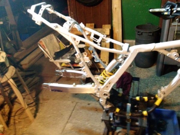

So weitergehts ,Schwinge und Dämpfer eingebaut,den alten Dreck zu entfernen ist mit am schwierigsten.....

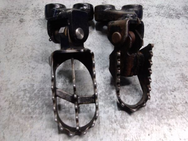

So konnte noch die Fussrasten von der Yamha WR adaptieren,sind vom 01er Modell ,ab02 oder 03 noch etwas breiter.Dazu musste ich nur den hinteren Teil absägen und mit einem Winkel verlängern,längeren Bolzen drehen ,fertig.Die Rasten hab ich beim Enduro Paul für 30 Euro gekauft,super.Hi Dirk ich glaube nicht das" Raubtierdesign " jemand verletzt :) :mrgreen: aber beendet sonst landen ich noch im cafe...

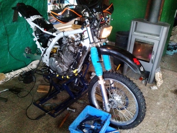

So weiter gehts mit dem Aufbau...Motor eingebaut( ging tatsächlich alleine) ,Tm 40 montiert,DB01R eingebaut und angeschlossen,Halter für den Acerbis gebastelt,die WR Rasten montiert, Elektrik angeschlossen,Stahlflexltg.montiert und entlüftet.Ich warte jetzt auf den Krümmeranschluss an den GSXR Topf( macht mir der Easy) :D und den Edelstahlkrümmer,der Stefan schickt mir die Speichen für die 18 Zollfelge und die Siba ist beim Polsterer :) .hat einer von euch die 18er eingetragen ? Und ich hab noch die Wahl zwischen 2.15 oder2.50 Breite,was macht mehr Sinn? Und bitte keine Kommentare wegen dem Design erstmal die Technik.....
