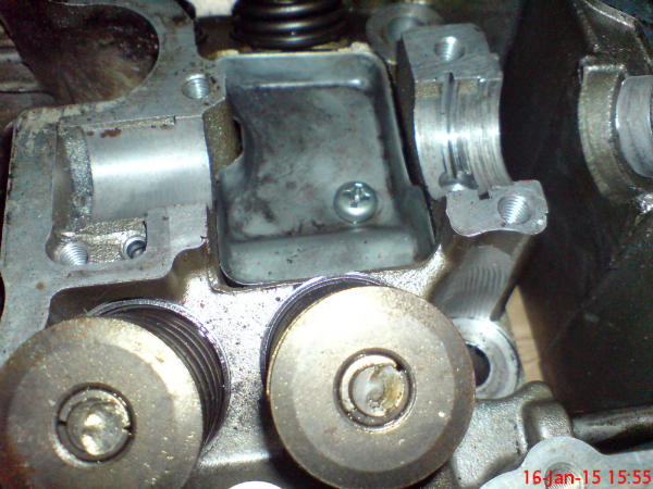

Beiträge: 1339
Re: SOS
Nur mal so vom Laien gefragt:
In Wolfgangs Bild vom Kopf ist zwischen den Flächen in denen die Nockenwelle geführt ist an der Stelle wo sich die Nocken dann drehen würden eine Schüssel eingeschraubt/eingesetzt. Oder sieht das nur so aus? Was für eine Funktion hat denn das Teil? In diesem speziellen Fall hat sie die Alu-Späne aufgefangen wie man in der rechten oberen Ecke des Schüsselchens sieht, aber was hat das Teil sonst für einen Zweck?
Gruss Dominik [der seinen (Zylinder-)Kopf bisher nie weiter als bis zum Ventileinstellen offen hatte]
Easy
Beiträge: 2121
Wohnort: Freising
Re: SOS
Beitrag von Easy »
Hallo Dominik,
in dieser Schüssel soll sich das Öl sammeln und und die Nocken darin eintauchen um diese zu schmieren. Das ist der eigentliche Zweck.

Beiträge: 1339
Re: SOS
Und da reicht die Vertiefung im Alu in der die Schüssel drinsitzt nicht aus? Schon komisch was die Japaner manchmal machen...Aber irgendwas werden die sich schon dabei gedacht haben.
Danke für die Info!
Easy
Beiträge: 2121
Wohnort: Freising
Re: SOS
Beitrag von Easy »
Ohne die Wanne hätten die Nocken so gut wie kein Öl. Unter der Wanne gehts relativ weit nach unten und da ist dann (soweit ich mich erinnern kann) ein Ablaufloch fürs Öl. Ich müsste nachsehen.
Beiträge: 2142
Re: SOS
Hi, :D
...ja, das ist die Badewanne für die Nocken! :lol:
Entscheidend ist, dass da Öl drinbleibt und nicht nach unten im Ölsumpf versickert!
Denn wenn die "Guteste" ausmachst, braucht die Nocke beim Neustart ja sofort Öl zur Schmierung, da langt die schmächtige Leistung der Ölpumpe nicht aus, bzw. es dauert zu lange bis oben Öl ankommt... 8) Verstehen?
