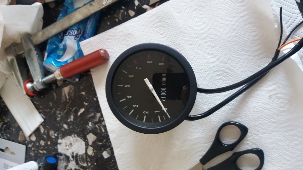

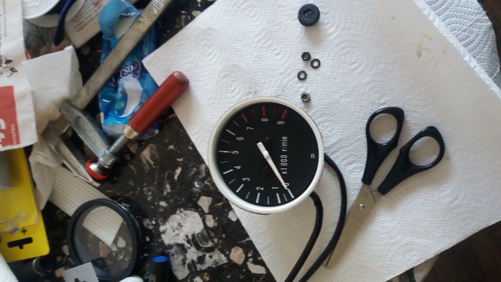

So, nach einigen Zeit :lol: hole ich die ganze Sache mal wieder ans Tageslicht...
Ich hatte einfach mal Langeweile, einen inzwischen verstaubten DZM ja auch, nur war der Zeiger davon ja bekanntlich in orange... geht gar nicht. :(
Also Dremel raus, das Teil aufgemacht, und dem Teil ein neues Outfit verpasst! :wink:
vorher
vorher
dabei
dabei
fertig
fertig
Anschließend mit Flüssigmetall verschlossen und lackiert, schaut ganz ok aus.

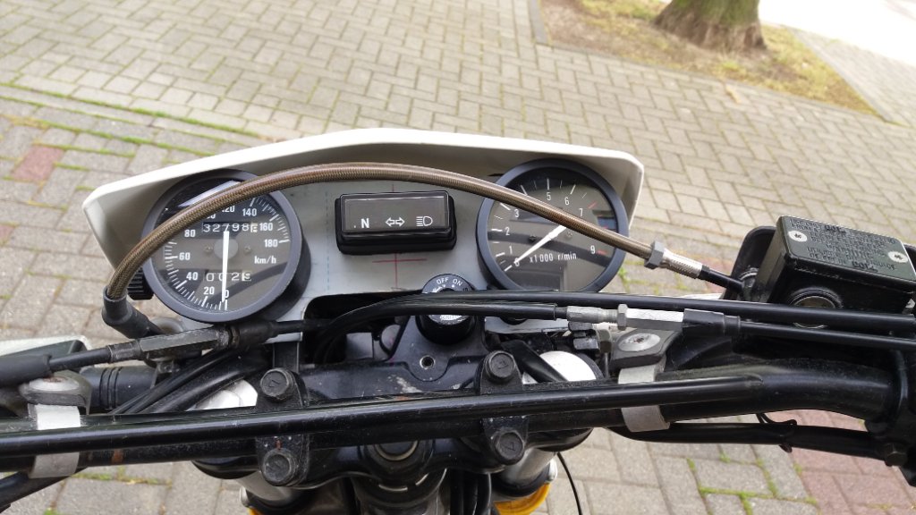

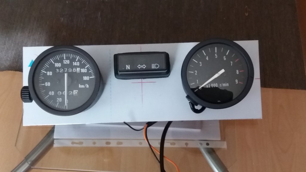

Re: SP46 mit originalem Drehzahlmesser?

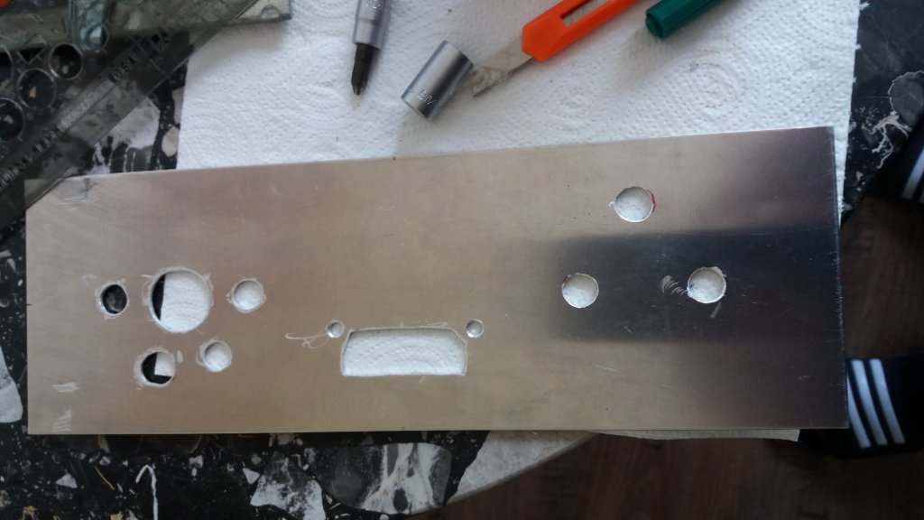

Dann eine Halteplatte für die Instrumente bauen... :?
viel messen und fluchen beim bohren...
erste Anprobe
erste Anprobe
nach Anpassungen und viel fluchen passt das Teil ganz gut ans Moped :D
passt und sitzt!
passt und sitzt!
Nun muss nur noch wirklich eine minimale Finale Anpassung vorgenommen werden, das teil wird dann schwarz lackiert/gepulvert, je nach dem wer es schneller hin bekommt.
Ich finde es von der Optik her ganz gut gelungen, mit den beiden Rundinstrumenten, den Anzeigen in der Mitte... :)
Was haltet ihr davon?

Ich hätte die beiden Dinger auch gerne etwas enger zusammen in der Mitte gehabt, aber leider macht da das Zündschloss einen Strich durch die Rechnung... :(
Das steht einfach zu weit nach oben und rechts, das hätten die Herren Ing. aus Fernost nicht mittig setzen können?
Egal, so habe ich wenigstens eine gute Durchführung für die Bowdenzüge.... :lol:
Der DZM steht schon recht nah da an, zudem geht die Lampenfassung von dem nach links unten zur Seite raus, in Richtung Zündschloss.
da mussten also noch einige mm wegen der Gummitülle und der Kabel bleiben, nicht viel aber so 4-5.
Anschuss ist kein Problem, Beleuchtung wird mit dem Tacho verkabelt, dann noch geschaltetes + für den DZM und für das Signal ist ein schönes langes Kabel angebracht, welches bis zur Zündspule reicht. Dort wird es direkt an der Zuleitung (den kleinen Stecker!), die von der CDI kommen mit angeklemmt.
Ich will, will ja schon richtig bemerkt :wink: , ja nicht immer auf das Teil schauen um die Drehzahl im Blick zu haben...
Dafür habe ich die schon zu lange und kenne die Dicke schon zu gut.
Mir ging das Asymmetrische einfach auf den Sack, einen Tacho aber keinen DZM, da fehlte einfach was...
Das muss bei mir auf beiden Seiten gleich sein... Ausserdem schaut das, finde ich, besser aus mit rundem DZM... :wink:
Noch ein Vorteil, endlich kann ich den Vergaser mal RICHTIG einstellen, also bei vorgegebenen 1500 U/Min!
Bisher hat man das bei der SE ja immer nach Gefühl gemacht, ging ja auch einigermaßen, aber beim Tüv war ich jedesmal erschrocken über das Standgas:
Mal 1200, mal 1250, aber nie auch nur annähernd an den 1500...
