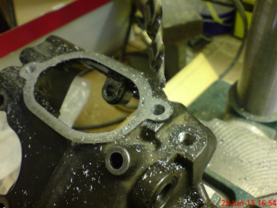

Bei der Demontage des Kupplungsdeckels (SP41 Suzuki DR 650 Dakar) kam mir eine Schraube entgegen die "Fleisch" mit dran hatte von Innenwinde.
Nachdem ich die Anlaufscheiben erneuert habe.... hab ich alles wieder schön mit einer neuen Dichtung zusammengebaut...nur die eine Schraube (es ist die Schraube links über der Kickstarterwelle) die konnte ich nur mit mittelfestem loctite anbringen die letzen 2mm greifen ca. 1/8 wenn man zu weit dreht ist die wieder locker.....mittlerweile weis ich das ich nur eine längere schraube eindrehen muss..nur hab ich jetzt keine ahnung mehr wie lange original die eigentich war...und da es dicht ist vorläufig will ich die nur sehr ungern ohne passenden Ersatz ausdrehen(ich bräuchte die originalmasse dieser schraube..die länge der Schraube und die dicke des Gewindes und der anstieg des Gewindes)...die brauche ich dann 0,5 bis 1 cm länger...da das original Gewinde schon von vorn herein für längere Schrauben ausgelegt ist.
http://www.directupload.net/file/d/4054 ... 2k_jpg.htm
hoff des klappt mit dem bild hochladen(hab es auch im dr big forum hochgeladen, da ich demnächst auch meine dr kupplung zerlegen muss, und dort einige wie ich beide modelle besitzen dr 650 und ne dr 750)

Wobei du mit knapp 7-8mm (gewinde geht ja nicht ganz bis hinten) doch nicht aufs Drehmoment kommst, und es ein weiches Gefühl immer bleibt beim reindrehen. Wenn du schon Aufwand betreibst hol dir baercoil/helicoil. Ist evtl. auch nicht das einzige Gewinde was durch ist, andere Seite, Ventildeckel ...
Kommt öfter vor, dann hastes bei der Hand.

Re: Kupplunsdeckel Innengewinde defekt
Hallo
...ich stimme maz zu: Helicoil besorgen (gibts bei Autoteile, Werkstattbedarf...)
Der beiliegenden Anleitung folgen...
Hab ich kürzlich am Ventildeckelchen auch gehabt...
Danach ist alles wieder wie´s soll...
