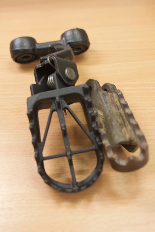

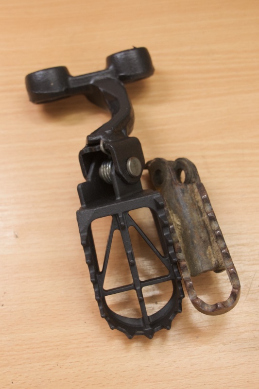

gute Frage. Ich habe gestern die beim Stefan bestellt und gleich dazu diese Scheiben: http://www.dr-big-shop.de/650_TuningSpecial_909.html
Bin gespannt.
Bin gespannt.
- Beiträge: 2400
Re: Fußrasten Kompatibilität
die bestellten Rasten sind da. Machen einen guten Eindruck. Sie passen sehr gut in die Aufnahme.
In 1,5 Wochen werde ich die mal im Gelände ausprobieren

- Beiträge: 2400
ich bin absolut zufrieden. Am Samstag bin ich 150km Offroad zum größten Teil im Stehen gefahren. Die breiten Rasten und auch die Scheiben haben sich absolut bezahlt gemacht. Keine Probleme mehr mit den Fußsohlen. Die Scheiben wirken wirklich gut. Man hat nicht mehr dieses Gefühl, dass die Rasten gleich abbrechen (wenn sie sich im Gummi bewegen).
Bei der 650er passte eine Scheibe allerdings nicht, da habe ich dann ein Stück abgeschliffen. Stefan hat bereits den Text im Schop um den Hinweis erweitert und passt die auch auf Wunsch direkt an, wenn man das DR Modell beim Kauf angibt.

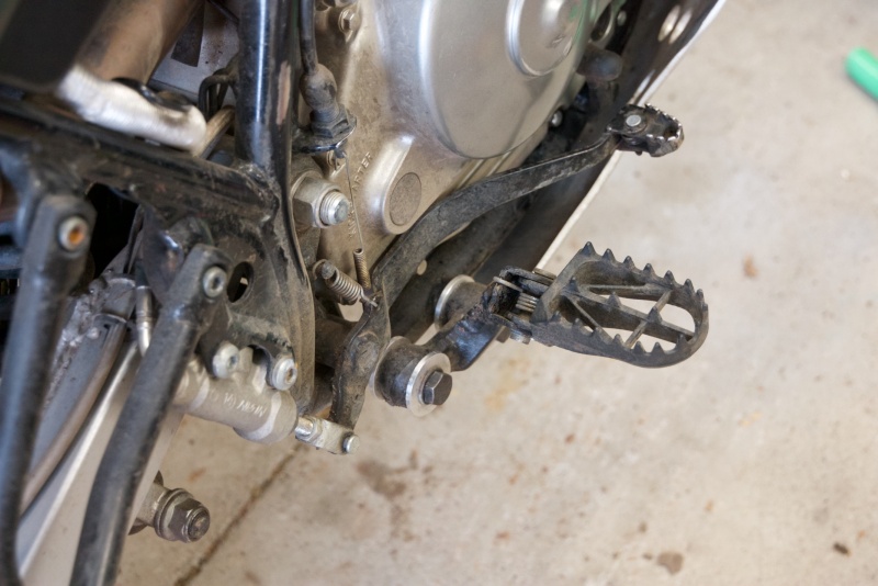

- Beiträge: 2400

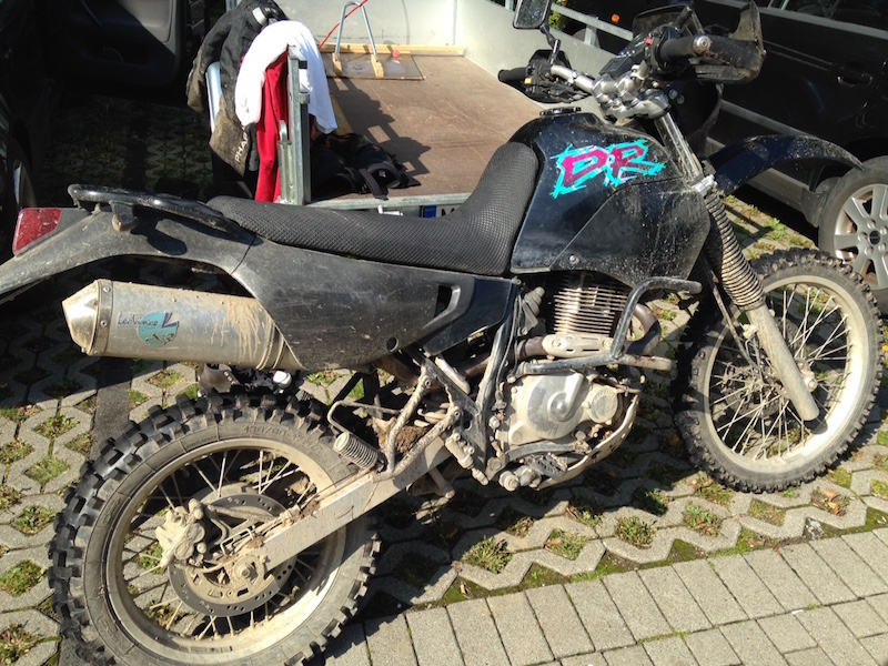

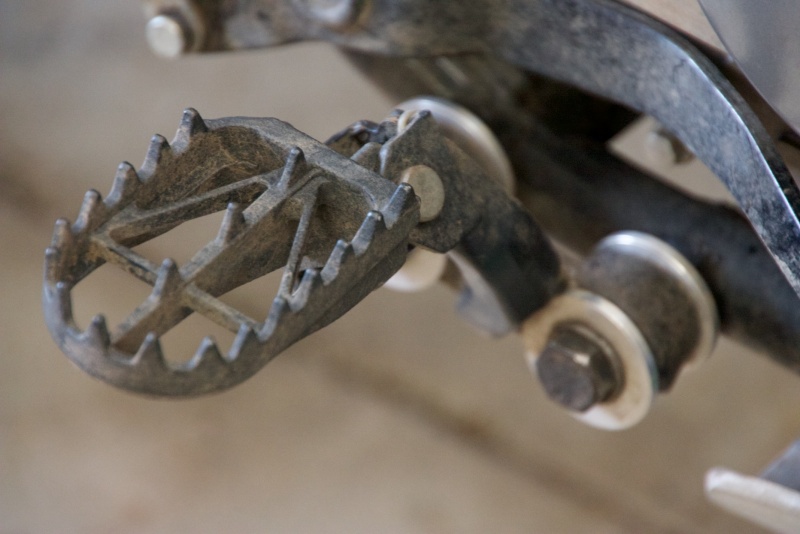

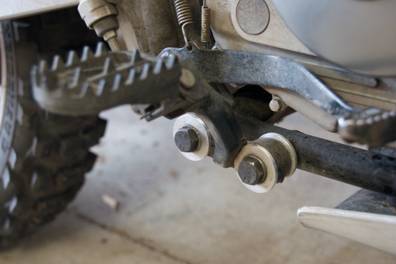

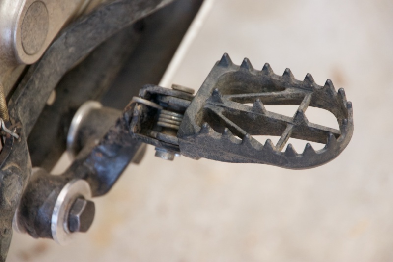

Hier noch ein paar Fotos.
Nicht mehr ganz sauber, ich habe extra das gute Matschspray draufgesprüht. Ist zwar für GS Fahrer, funktioniert aber auch gut an der DR
Das letzte Foto zeigt die angepasste Scheibe vorne rechts.
