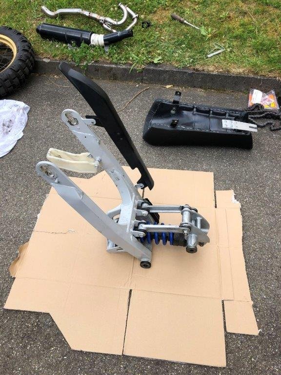

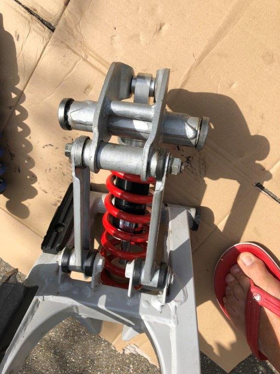

Federbein Tausch ging sehr einfach wie beschrieben. Vielen Dank!
Beide Achsen gezogen und schon liegt die ganze Schwinge mit Federung da. Das Federbein ist nicht unter Spannung und kann dann sehr einfach und schnell gewechselt werden.
Hier einige Bilder dazu:
VG Joe
