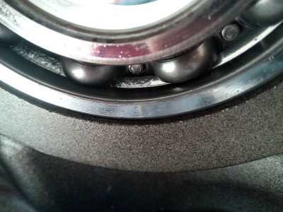

Ich bin gerade mit einer Motorrevision meiner Maschine beschäftigt.
Jetzt bin ich am überlegen, ob ich die Kurbelwelle und das Getriebe komplett neu lagern soll? Die Maschine hat ca. 50.000 km runter.
Würdet ihr auf verdacht hin die Lager auswechseln, oder erst dann erneuern wenn es zum Lagerschaden (laute Geräusche) kommt?
Hat jemand eine Liste mit den genauen Bezeichnungen der verbauten Lager?
Die selben Überlegungen gelten natürlich auch für die Wellendichtringe.

Wenn ich den Motor auf hab, würde ich auch die ganzen Lager und Dichtringe mitwechseln
Motor auf machen, die Lager etc Ausbauen und damit zum Technischen Handel wie zB Brammer, das Zeug kostet im technischen Handel meist so gut wie nix und ist meist noch qualitativ hochwertiger
Re: Lager/Simmerringe-Liste
Morgen Leute,
nun ich denke ich werde alle Lager und Dichtringe tauschen. Wenn der Motor mal auseinander ist dann möchte ich das schon anständig machen.
Der 3. Gang auf der Eingangswelle (Kupplungsseitig) wird auch getauscht, der sieht übel aus! xD

Das stimmt vieleicht für die guten No Name / Chinalager, die beiden grossen KW Lager von FAG oder SKF kosten ca 15 bis 20€ in C3.O==C hat geschrieben:die zwei großen KW Lager Kosten ja nur so um die 10€/stk ich denke mal dass man den Satz im technischen Handel normalerweise um die Hälfte oder 2/3 des Preises bekommen sollte.
Tut dir aber bitte den Gefallen und spar nicht an den 5 Euro für SKF, FAG oder N??O==C hat geschrieben:100€ haben natürlich für jeden einen anderen Wert.... Neue Zündkerzen würdest du doch auch beim nächsten LOUIS um 5€ das Stück kaufen und keinen vorgefertigten Satz ums doppelte Geld bestellen. Lager sind ja genauso Standardteile wie eine Zündkerze, man muss nur die Dimension und Bauart kennen und die Gschicht hat sich wie man so schön sagt
Ich werde wahrscheinlich eine Liste zusammenschreiben und hier online stellen sobald ich den Motor zerlegt habe, falls jemand in Zukunft sowas braucht.
Die billigen China dinger taugen echt nicht, im besten Fall merkst du das vor dem einbau und im schlimmsten Fall hast du nen kapitalen Motorschaden.
Die 5 gesparten Euro pro Lager könnten am Ende teuer werden...
Zu deinen Zündkerzen, ja ich hab die auch mal für 5 Euro im Louis gekauft, die hieleten immer nen halbes Jahr.
Mit den iridium Marken Kerzen hab ich seit 4 Jahren kein Problem
