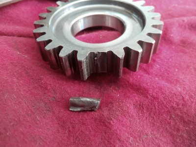

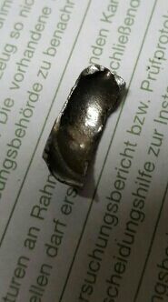

Moin habe beim Ölwechsel an meiner DR 650R in der ölwanne ein Teil gefunden,, ein weiteres Teil lag im linken Motordeckel. Was könnte das sein ??
Gruß Christian
PS. Das Teil ist ca 8 mm lang und 5 mm breit

Oh toll Danke für den link,,habe mir schon gedacht das es ein Lager Käfig ist da kann man nix machen.
Ich mache dann nochmal ein Foto wenn alles zerlegt ist.

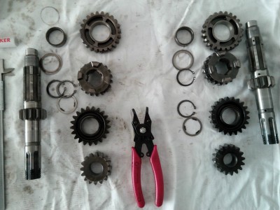

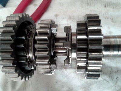

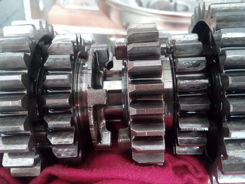

moin also ich habe mal angefangen den Motor zu zerlegen unter anderem sind getriebe Zahnräder kaputt.
Ich könnte einen Motor von einer sp41b bekommen sind die Motoren baugleich?
