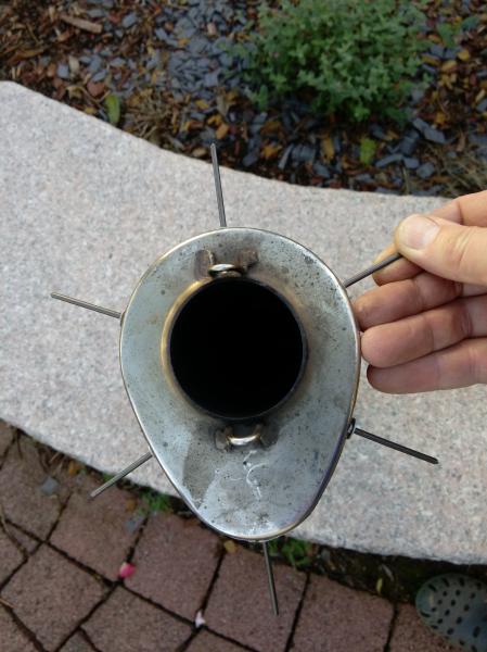

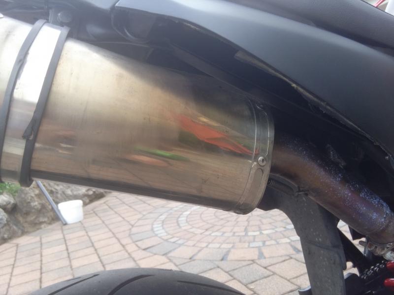

Ich habe auf meiner SP 45 einen GPR verbaut. Wie man auf dem Bild sieht hat er eine schöne Anlassfarbe. Ich vermute das nach einem Jahr Betrieb die Wolle verbrannt ist, da das Dingen immer lauter wird und langsam zu laut ist. Die Nachbarn meckern schon. :twisted:. Kann man die Nieten einfach aufbohren und die Wolle tauschen? Woher bekomme ich neue Nieten mit breitem Kopf.

bei meinem GPR muss ich das jedes Jahr machen.
Gasdichte Nieten und Dämmung bekommst Du z.B. bei Tante Louise.
Ich bevorzuge die Matten. Die halten etwas länger.
Stramm um das Rohr wickeln und mit dünnem Blumendraht fixieren. Feddisch ;-)
Ist max. ne halbe Stunde Arbeit.

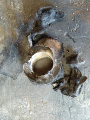

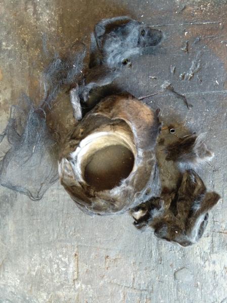

Ich habe gerade meinen Auspuff, GPR geöffnet. Er wurde langsam immer lauter. Also neue Dämmwolle besorgt und los. Es war so gut wie nichts mehr drin. Kann das sein. Man sieht's auf einem Bild. Der war ja schon immer laut, in den letzten Wochen war es aber schon nervend. Aber das da soooo wenig drin ist, verstehe ich nicht. Das kann doch nicht alles verbrannt sein, nach ca. 4500 km. Morgen popp ich den wieder zu. Sieht jetzt aus wie bei Hellraiser. :shock:

Das sah bei mir ähnlich aus.
Nach 4500 km ist es doch etwas viel weg.
Ist Dein Vergaser evtl. zu mager eingestellt?
