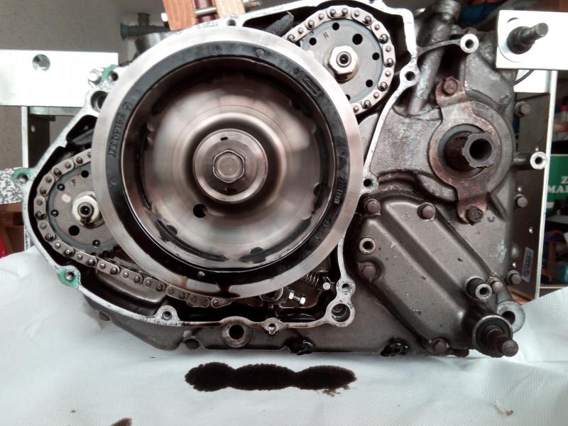

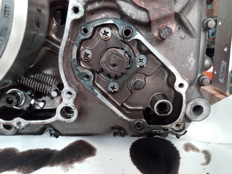

Noch eine andere Frage, ich habe auch Ölverlust am Ganghebel. Ist es schwer den Simmerring zu wechseln, bzw. gibt es eine Anleitung irgendwo?

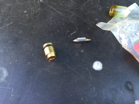

anbei Schwimmernadelventil,
und das Messing Gegenstück.
Ist im Messingteil Schmutz ?
Hast Du den O-Ring auf dem
Messingteil getauscht?

Hmm, nee den habe ich nicht gewechselt, wusste gar nicht dass man das Teil rausmachen kann :-/ Aber hat diese Dichtung überhaupt was zu tun mit Benzin aus dem Überlauf? Ist das nicht schon zu hoch?

- Beiträge: 2135
Re: Vergaser läuft aus!
...zuerst: was für eine DR ist denn die Deine?
Dann:
...überlaufenden Vergaser hatten wir erst vor ein paar Wochen hier im Forum, nutze doch mal in die Suchfunktion und schau unter "Anleitungen" nach, da gibt´s auch was zum Vergaser...
- dann solltest Du Dir einen neuen Choke besorgen, glaub´ den gibt´s nur "am Stück", z.B da:
http://dr-big-shop.de/650_Vergaser_992.html
oder da:
http://www.tigerparts.de/shop2/main_big ... ms_id=4777
Guckst Du, zur Orientierung, mal hier:
http://images.cmsnl.com/img/partslists/ ... 4_6200.gif
und da: ...hier sieht man schön die Schaltwerkabdeckung, musst aber dazu nicht den Motor ausbauen!
Kann man also wechseln, ist kein großes Ding! Teile zum bestellen:
http://dr-big-shop.de/650_MotorReparatur_1120.html
http://www.tigerparts.de/shop2/main_big ... ems_id=247
...die Dichtung des Deckels musst Dir natürlich auch noch vorweg besorgen...
...ich denke nicht, dass die beim runtermachen des Deckelchens ganz bleibt!
Dann also erstmal Ritzelabdeckung abschrauben, Moped auf die rechte Seite legen (ich lehne meine gut abgepolstert, schräg an die Garagenwand) damit das Motoröl nicht ausläuft...
...außer, Du hast sowieso noch einen Ölwechsel vor!
Dann solltest Du ebenfalls noch eine Gehäusedichtung für den Limadeckel dazu ordern, denn die Ausgleichswellenkette sollte auch von Zeit zu Zeit nachgespannt werden!(lt. WHB alle 6000 km)
Na, ich hoffe ich hab nix vergessen...
Viel Spaß und Erfolg!

Diese Dichtung die Hans beschreibt dichtet die Messinghülse (oder in manchen Vergasern auch noch die Kunststoff-Hülse) gegen das Vergasergehäuse ab. Von oben steht Sprit von der Benzinleitung an, also wenn die Dichtung durchlässig wird dann drückts den Sprit von oben am Schwimmerventil vorbei in die Schwimmerkammer und wenn die voll ist zum Überlauf raus.
Hast du einen anderen Tank oder einen anderen Benzinhahn verbaut als Original? Beim Originalen kann man den Hahn eigentlich gar nicht "hart" abdrehen, den kann man nur zwischen Pest, Cholera und Tripper verstellen (Auf, Reserve und Pri)
Moin erstmal. Gruss Dominik
Edit: Nachdem Hans nu auch geantwortet hat ist mir aufgefallen dass Franz die Bilder vom Ventil eingestellt hat. Mea Culpa, mea maxima Culpa.....

Das Ventil ist möglichst immer komplett zu wechseln. Du hast also offensichtlich nur die Schwimmernadel getauscht. Gerade Aftermarket-Teile sind untereinander nicht austauschbar, weil entweder die Höhen nicht zusammenpassen, oder die Durchmesser.technodj23 hat geschrieben:Hmm, nee den habe ich nicht gewechselt, wusste gar nicht dass man das Teil rausmachen kann
Wenn der O-Ring hart oder rissig ist, und das ist er gerne, dann siffts.

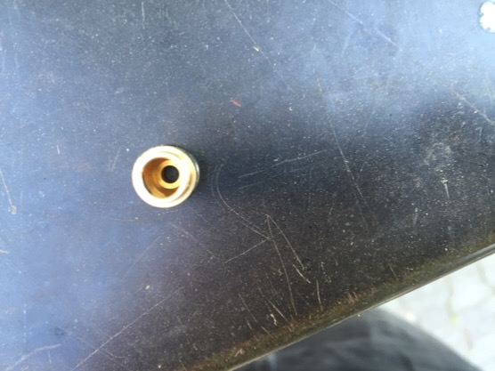

Also, habe den Vergaser heute nochmal auseinander gebaut. Bei meinem gibt es diese Messinghülse nicht. Und das Metall zu verbringen war auch keine gute Idee, wenn ich jetzt mal bisschen schneller fahre geht Sie aus weil nicht genug Benzin in der Schwimmerkammer ist...
Suzuki DR650R SP44b BJ.92
