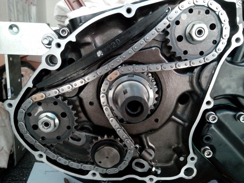

ja bewegen sich.... aber ich glaube das einer der beiden auslassventile nicht richtig schliesst...
hier mal ein paar bilder von der linken seite (in fahrtrichtung)
wie man sieht wurde da mal böse gefuscht.... aber an der seite kann ich sonst nix erkennen, was nicht so sein sollte wie es ist... also kette ist stramm und zahnräder nicht abgenutzt...
morgen guck ich mir die andere seite an...
Re: dr650 sp42 motorproblem
so ganz genau sieht man es nicht, aber der
Rotor könnte ab Werk schon so aussehen.
Wird der Zylinderkopf runter müssen....
krasser scheiss
sowas hab ich auch noch nie gesehen
Kopf muss eh runter, wenn man den Motor spaltet und da erst mal eine neue Ausgleichswelle einsetzt.
Ist ja noch nicht mal sauber geschweisst worden.
Hi, Atzenpower!
...erstmal: willkommen im Forum!
...erstmal mein Beileid zu dem "Fehlkauf"...
...denn um diesen handelt es sich, so wie einer der "Vorgänger-Murkser" Deines Mopeds
das hintere Ausgleichswellenkettenrad (auch ein schönes Wort
) angepappt hat
...hoffentlich hast Du sie wenigstens "günstig" erstanden...
...ob man da nicht was machen kann? Verschweigen von "krassen" Vorschäden, o. ähnl....???
Ansonsten wirst Du nicht umhin können, den Motor zu zerlegen, dazu muss dieses "angeschweißte"
Kettenrad runter, dann besorgst Du Dir ein neues (gebrauchtes) evtl. bei "Frankie" zu bekommen, nebst Mutter und Ausgleichswelle...
Sollte mich nicht wundern wenn im innern des Motors noch weitere "Überraschungen" auf Dich warten...
...und die Ursache für den "Kompressionsverlust" hast ja auch noch nicht gelöst...
Bin mal sehr gespannt wie der Kopf, Nocke und Ventile aussehen...
...schau auch mal nach dem Deko-Mechanismus, evtl. "hängt" der ja nur...
(Übrigens zieht man i.d.R. zuerst den Deko-Hebel bis er einrastet und tritt dann langsam den Kicker nach unten bis der Hebel zurück schnappt, dann den Kicker wieder hochkommen lassen und dann: gib ihr...
Das ist aber alles machbar, wenn man sich ´n bissel mit der Materie beschäftigen will und wenigstens die Reparaturanleitung von Bucheli- Verlag in den Händen hält, damit lässt sich schon das allermeiste machen!
Wünsche Dir viel Erfolg! Bei Fragen: immer gerne!
...halte uns auf dem laufenden, am besten mit Fotos!

also das werkstattbuch hab ich... sogar in doppelter ausführung...
gezahlt hab ich 1200 euronen und bis auf das ding ist der bock in einem top zustand... demnach würd ich es vllt nicht nen fehlkauf nennen....
was das verschweigen eines solchen mangel angeht, muss ich dem aber erstmal nachweisen, das ihm der mangel bekannt war.... das wird wohl eher schwer
gehe jetzt wieder runter und schraube mal weiter.... überlege grad ob ich nicht den motor ausbauen sollte fürs einfachere arbeiten
die auslassventile sachen auf den ersten blick ok aus.... ausser das eines der beiden wohl nicht richtig schließt.... jedoch erklärt das nicht das rasseln was zu hören war....
ich bin gespannt und geb später bescheid wie weit ich gekommen bin

zum thema.... hab den motor nun ausgebaut.
einen steuerkettenriss konnte ich ja nun schon ausschliessen.... auch die ventile auf der einlassseite bewegen sich...
jetzt werd ich mich wohl mal ran machen und den motor auseinandernehmen stück für stück...
und evtl im zuge dessen auch auch den pfusch beseitigen....
ich hoffe das ich das hinbekomme und vor allem das es kein vermögen kostet.... abschleppen und rückführung haben mich schon fast ruiniert...
und jetzt mal nen noob-frage.... wer ist denn "frankie"?
und bekomm ich die welle überhaupt ausgebaut mitsamt dem zahnrad, oder darf ich mich da mit ner flex ranmachen um das erstmal zu lösen (weil sich zb nen sprengring dahinter befindet usw)?
Das zahnrad musst du abflexen da es mit der welle verschweisst worden ist. Die welle kannst du dann wegschmeissen weil das gewinde ja schrott ist. Frankie ist einer hier aus dem forum der DR teile verkauft. gibt aber einige die was reinstellen nur franky hat halt fast alles.
MfG Max
MfG Max
Ne hintere Welle hätte ich sogar noch.
Allerdings kein festes Zahnrad, nur ein gedämpftes

Auch Du bist auf Gold gestoßen!!! Wird wohl der klassische Kurbelwellenlagerschaden sein. Benutzte mal die Suchfunktion zu diesem Thema.
So etwas passiert nicht über Nacht. Kündigt sich meistens mit erhöhten Mahlgeräuschen und Katzengold im Öl an. Den Rest kannst Du dir selber denken sonst werde ich noch zensiert!
Aus wirtschaftlicher Sicht ein kapitaler Motorschaden!, da muss der ganze Motor auseinander, nur mit Deckel und Kopf runter kommst Du nicht hin! Aber will noch Stoff für die Mitschreiber lassen zu diesem Thema.
