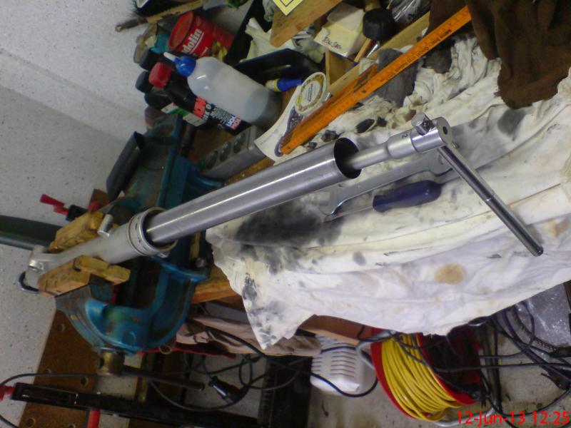

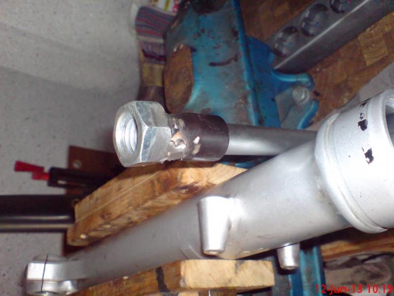

...oder Du bastelst Dir das da/ lässt Dir basteln:
Bithalter eines Schlagschraubers mit M 18er Mutter verschweißt...
...2 Verlängerungen draufgesteckt...
...und gemütlich auseinander genommen!
Viel Erfolg!
Re: Gabelholm zerlegen
die M18 Mutter Methode, kurz M18MM genannt :mrgreen:
ging bei mir z.B. nicht... :shock:
Eventuell lags bei mir an der Fase mit der die Spannfläche der Mutter versehen ist, auch nach planschleifen hab ich kein vernüftigen Gegenhalt gehabt oder was weis ich :D
Ich hab den Holm auch ganz lässig zerlegen können!
