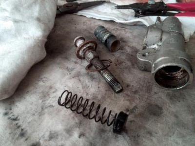

...möchte hier -nochmals- und in aller Bescheidenheit, auf meine Anleitung der Bremsenreperatur verweisen...
portal_anleitungen/anleitungen/Bremsenreparatur.pdf
gummikuhfan hat geschrieben:wenn du schon schreibst, dass da eine gelbe Pampe rauskam, gehe ich davon aus, dass der HBZ nicht mehr richtig funktioniert, evtl. eingerostet ist und festhängt. Der sollte zerlegt, gereinigt, defekte Teile ausgetauscht und wieder korrekt zusammengebaut werden.
- so ist es richtig, alles andere ist Murks! :oops: :shock: ...Murks an den Bremsen!! :roll: :evil:
...ich würde, wenn schon (wegen besserer Bremswirkung! :roll: ) in Stahlflex investiert wurde, die paar zusätzliche € in Bremspumpen-Reparatursets stecken, gilt ebenso für die Bremskolben...
...hintere Bremspumpe, 27 Jahre alt...
...Bremskolben des vorderen Bremszylinders...
...und die gingen noch gut! Ich hatte da schon ganz andere "Patienten" auf der Werkbank.... :cry: :roll: :lol:
Also: wenn schon, dann aber richtig! :wink:
